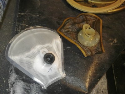

Каждое утро плохо запускается только с педалькой газа и совершенно не держит ХХ до тех пор, пока не проедешь несколько км, затем медленно отпускаешь педаль - обороты прыгают 600-900 и постепенно выравниваются. До этого стоит лишь выжать сцепление - глохнет. БК ошибок не выдает, данные с ДПДЗ показывает исправно. Возможно это из-за холода? ночью меньше 10 градусов.
Вот такую каку увидел...
Каков приговор?

регулятор холостого хода почистить, а лучше сменить

промывать, продувать, поджимать пружину ДЗ и подтянуть трос педали акселератора

Нет в магазине рхх как у меня. Есть с закрытой пружиной калужский вроде 415 рублей. Мой посмотрели по каталогу - 1000 рублей GM и только под заказ. Купил резиновое колечку хз от чего, чуть поменьше. Натянул, поставил, всё собрал, предварительно промыв. Запускаю - работает :)
Заменил топливный фильтр, старый продувался с трудом, а затем и сеточку БН-а.
