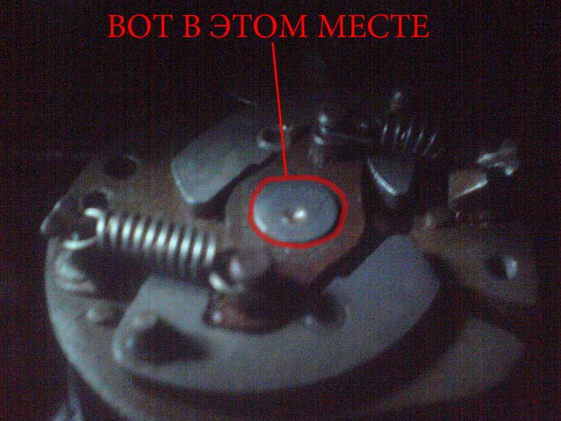

Spectr писал(а):Доброго времени суток. У меня такая вот проблемка:
ВАЗ 2107, стандартный карб ДААЗ, БСЗ. Началось с того, что машина стала страшно дергаться в движении, когда чуть-чуть нажат газ (пример: едешь на 2й примерно 15-20 км/ч; или 30-40 км/ч на третьей. На 1й и 4й дергается значительно слабее). Нажимаешь газ сильнее слышится отчетливая детонация пару секунд и потом дерганье проходит, но чувствуются некоторое время пропуски в цилиндрах, газ отпускаешь - все норм. Грешил на засратый карб. Купил балончик и тщательно почистил, продул со снятием крышки карба. Стало лучше, исчезли провалы, машина стала ехать гораздо резвее. Но основная проблема все равно осталась. К тому же бывает плохо заводится, пока не нажмешь на педальку обороты вяло растут. Пробовал регулировать УОЗ, при более раннем зажигании обороты чуть вырастали, двигатель работал устойчиво, при перегазовках провалов небыло, но в движении слышна сильная детонация. При более позднем зажигании обороты ХХ падают, зато в движении детонация дзыньк и все. Но по прежнему есть подергивания, хоть и в меньшей степени. После пробовал поднять обороты ХХ, но реакция слабая. Заворачиваешь Количество полностью (не до одури конечно) она ПОЧТИ глохнет, отворачиваешь - обороты поднимаются, но после 2-3х оборотов больше не реагирует (ХХ в районе 800). И еще интересный момент, если отсоединить от трамблера шланг вакуумного корректора, то дерганья нет. Есть смысл ставить еще более позднее зажигание? Ведь до начала проблемы стояло "раньше" чем сейчас, и все нормально было, т.е. проблема точно не в сбитом зажигании. Пробовал немного регулировать винтами Количества и Качества, собственно существенно ничего не изменилось. Недавно выкручивал свечи, нормальный коричневатый цвет был. Может уровень топлива в поплавковой камере завышен? Извиняюсь что так сложно все расписано, но я старался как можно точнее изложить проблему. К карбюраторщику не отправляйте, задолбался я уже деньги выкидывать, их и так особо нет. Надеюсь на вашу помощь :(
Может кому пригодится, как я проблему решил.
Что я уже только не делал! Дошел до того, что поставил Солекс б/у 083 (знаю, что надо 053, но этот достался на халяву), динамика с ним, я скажу, вообще ураганная! Старый карб даже после полной промывки и регулировке ехал плохо. Но, эти подергивания остались даже после замены карба. Выходил из положения поздним зажиганием, но троганье с места было оочень проблематичным, да и ХХ из-за этого был не стабильный.
Стал смотреть на трамблер. Заметил что странно себя ведет площадка с грузиками, её время от времени закусывает слегка. Смазывал, снимал и смотрел пружинки с грузиками, все вроде норм, но иногда закусывает, да и ход большой. Снял трамблер, разобрал его, ничего криминального не заметил. Но когда стал собирать, обратил вниманее, что на валике трамблера люфтит площадка, которая на самом верху заклепана и на которую цепляются пружинки. Эта площадочка расклепалась, и люфтила на валу, если её вращать.
Аккуратно зажав тисками вал, я отверткой заклепал это место обратно, все собрал, отрегулировал зажигание, и езжу наслаждаюсь :) Кстати, трамблер Старый Оскол стоит.
Надеюсь кому-нибудь это поможет, а то я страшно намучился LOL

Непрочитанное сообщение Medved@790 » Вс июн 24, 2012 12:40:15
Опачки, вот это полезная информация :thum1:

Spectr
хорошая статейка. У меня тоже стоит комплект БСЗ старый оскол, и в последнее время тоже чувствуются иногда пропуски. Надо будет глянуть туда. Спасибо
