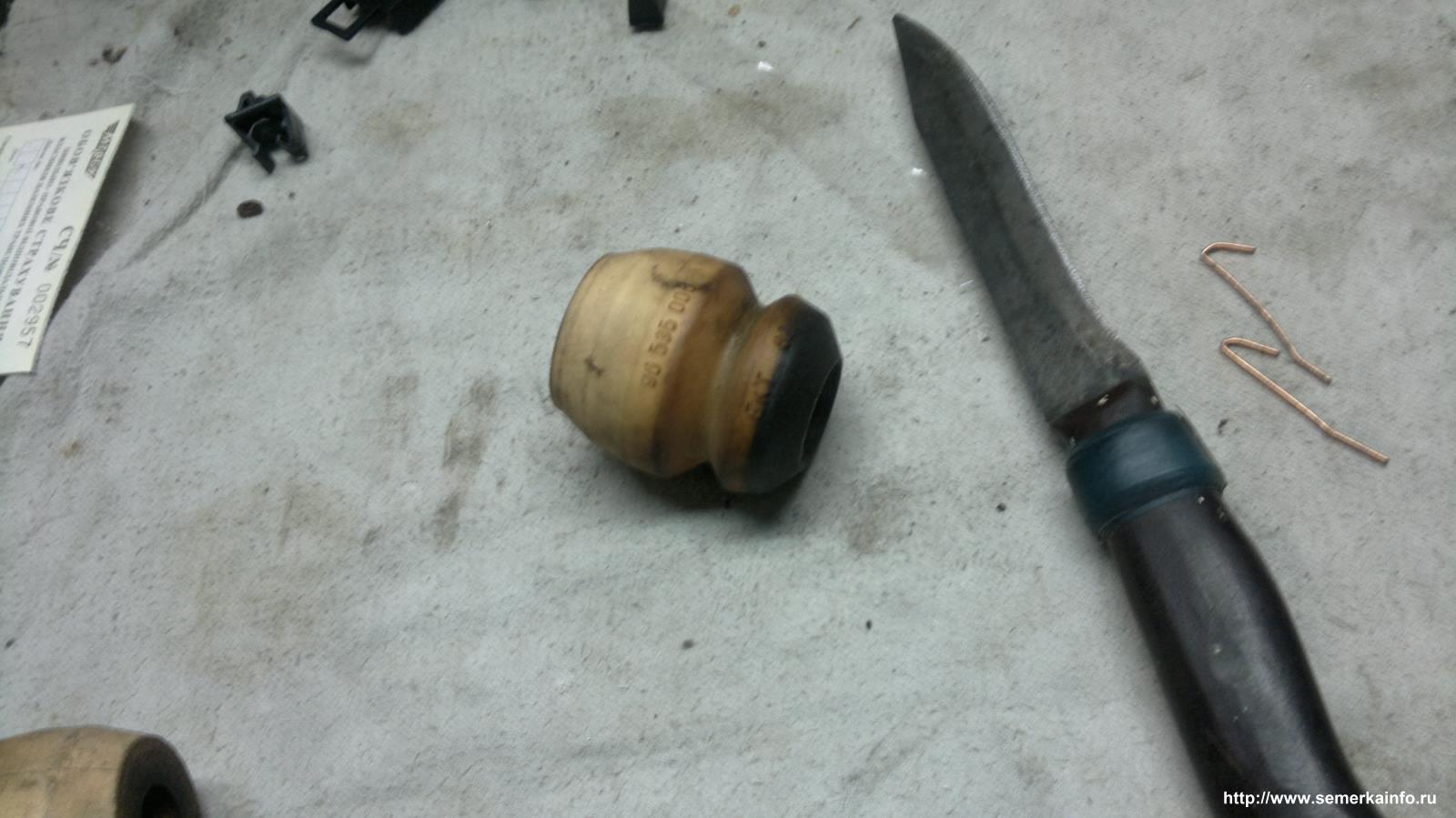

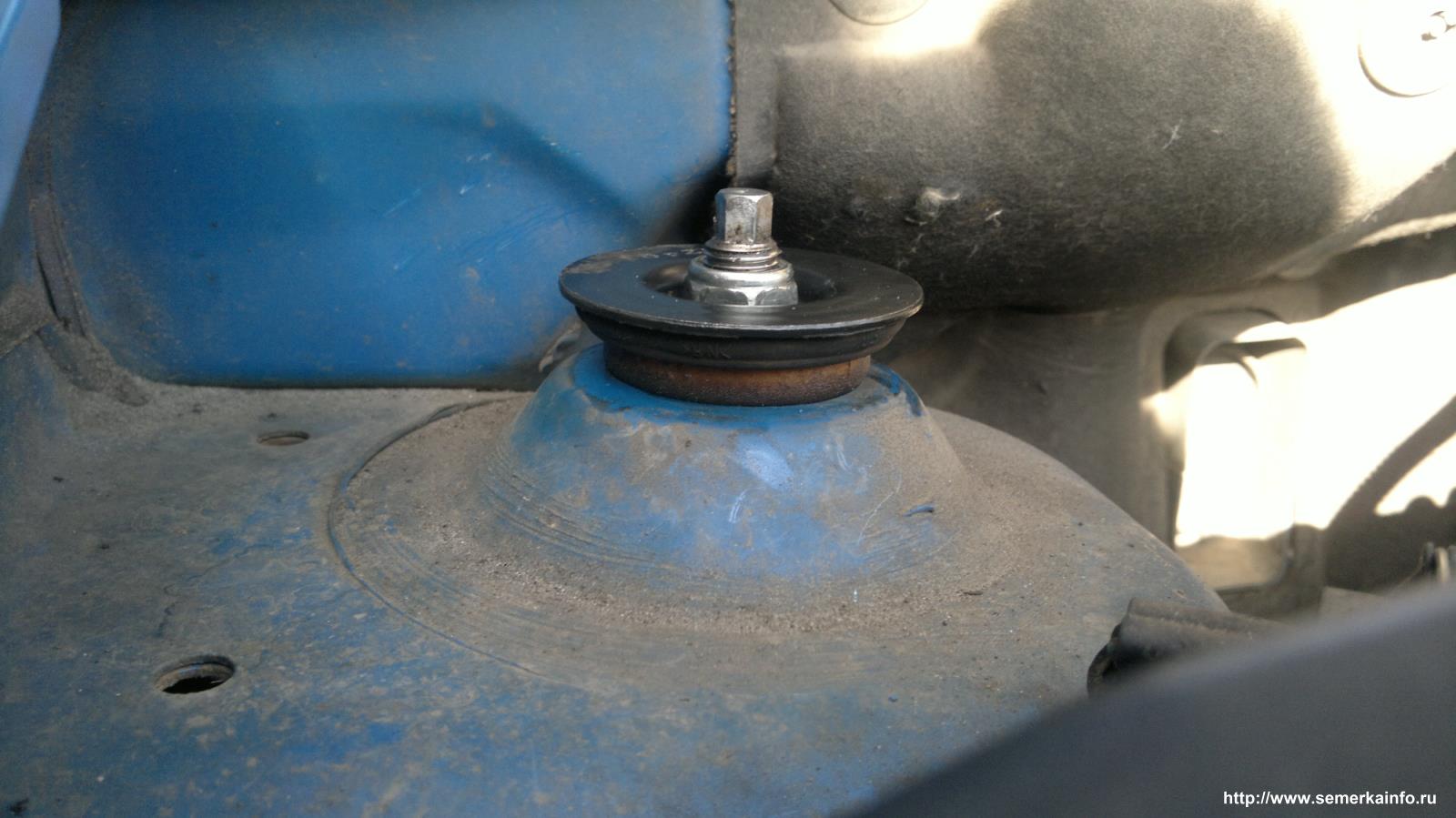

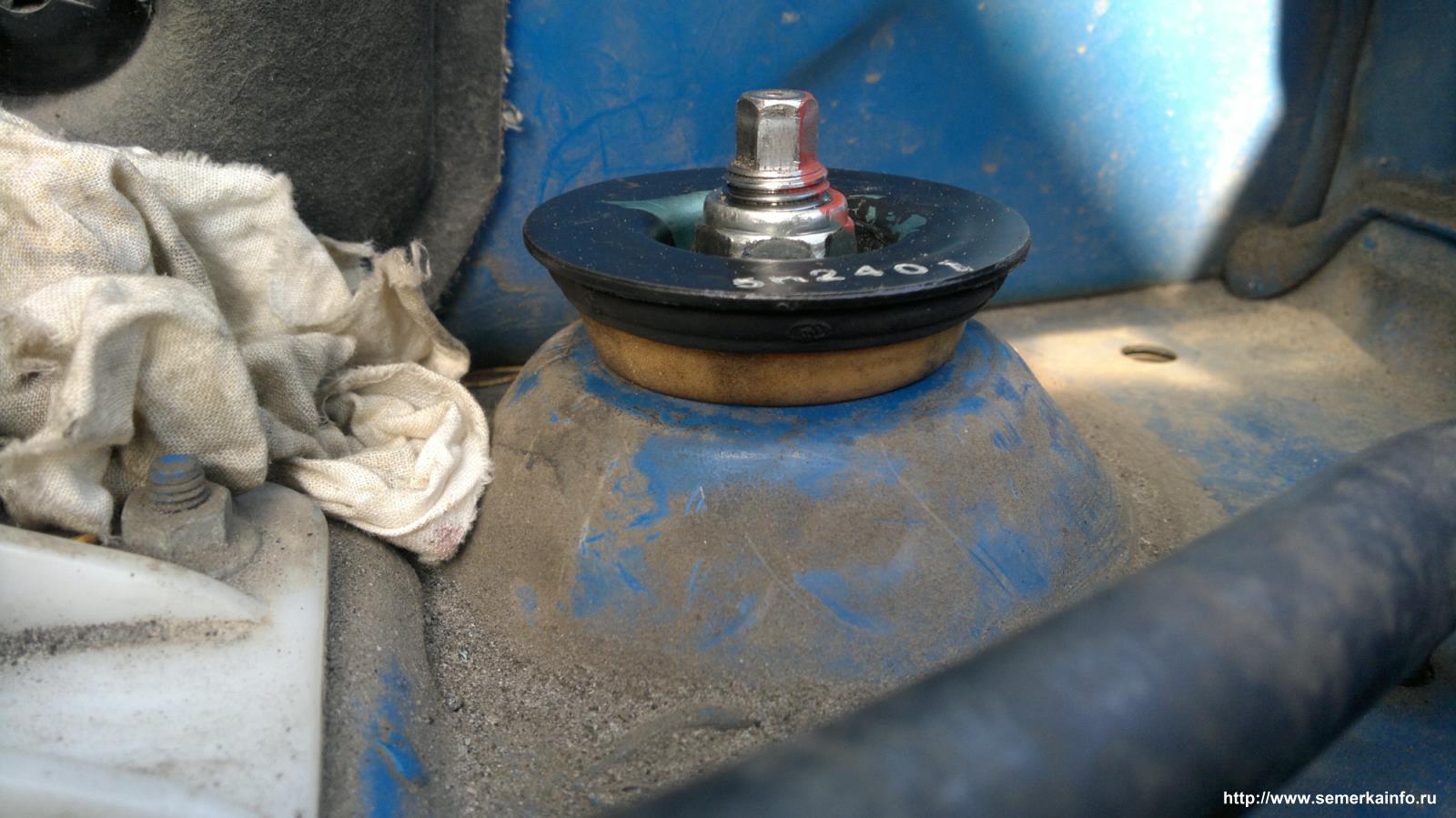

Кто шарит в конструкции ПП подвески?
При спрыгивании со ступеньки на дороге был смачный стук.
Что за зазор и зачем? На других Авео тоже есть, смотрел. Слесарь на СТО говорит, что так надо, так у всех. Я засомневался :hmmm:
Зачем этот зазор?
Теперь его нет
шток стойки прикручен жестко (через полиуретановую прокладку)
Старый отбойник (буфер)
Re: Chevrolet Aveo 2005 г.в.
Непрочитанное сообщение Йожык » Ср май 23, 2012 16:08:51
Антон80 писал(а):Кто шарит в конструкции ПП подвески?
Опорники новые али не менял?
Непрочитанное сообщение Bemrik » Чт май 24, 2012 4:42:22
у меня с зазорами на обоих стойках. как на первой фотке.
что за поулеретановая прокладка? откуда она там?

Непрочитанное сообщение Антон80 » Чт май 24, 2012 5:08:32
Bemrik
так тот зазор хлопает, когда колесо резко вниз идет. Я отрезал кольца от старых отбойников и вставил.
Зачем тот зазор вообще?
