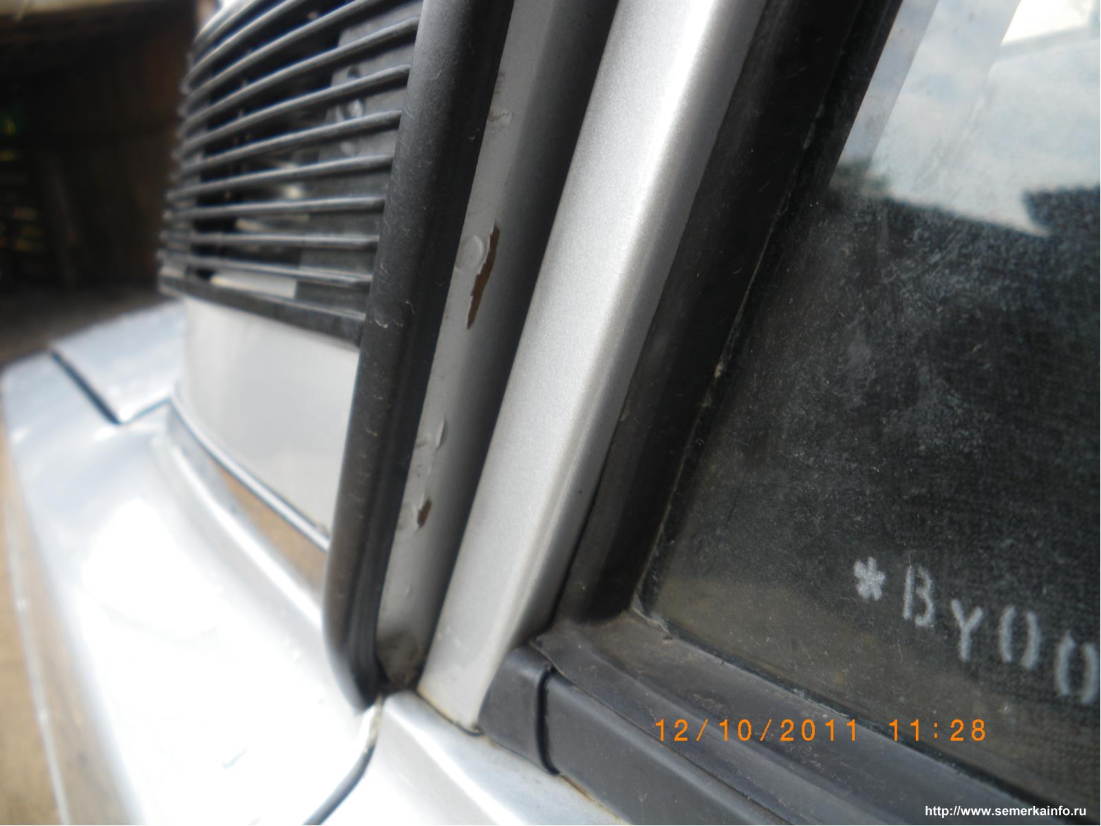

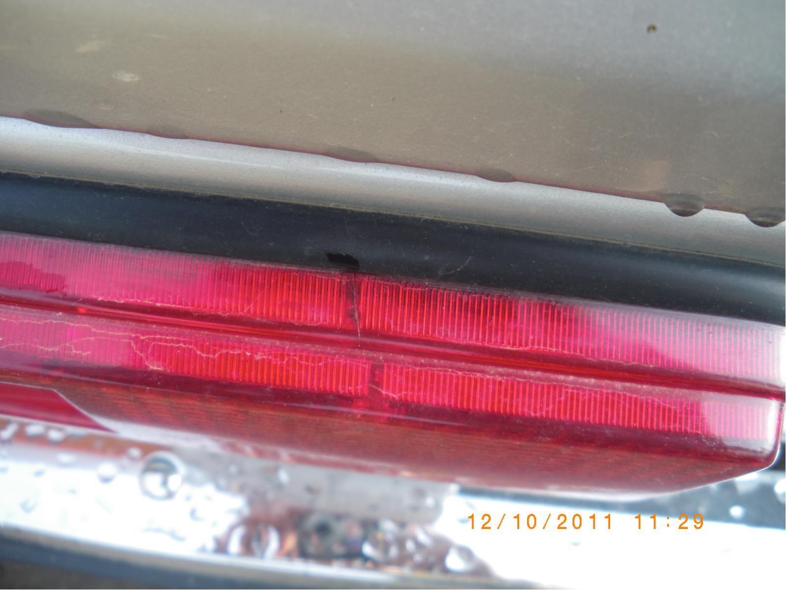

А вот моё золотце, вернее "серебро". Май 2011 года выпуска, покупал по программе утилизации. Пробег скоро 5700 км.
Серьёзных нареканий не было. Что касается мелких заводских косячков, то их немало: зазоры и неровности между дверями и проёмами, скол краски на заднем дверном проёме, небольшие трещинки на задних фаркопах, главнейший косячище всех и вся классик - доступность бензобака, от сливальщиков приходится ставить на охраняемую автостоянку.

Все красиво, но такие зазоры.... бывают после аварий, и последующего восстановления, с завода это большой косяк. Имхо конечно
						- рустем
- Модератор
- Сообщения: 11728
- Откуда: город трех шурупов
- Благодарил (а): 120 раз
- Поблагодарили: 1342 раза
Re: Моё Серебро
Завод и не на такие зазоры способен.Нормальное явление.Bazz писал(а): но такие зазоры.... бывают после аварий, и последующего восстановления, с завода это большой косяк.
