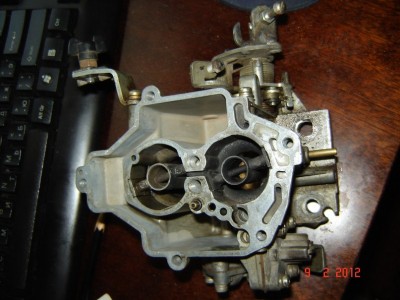

Что-то я вопше запутался), в мурзилке написано 1мм, а тут 6.5, что-то я не могу сообразить.

то на озоне 6мм))
а 23мм от привалочной плоскости будет правильнее.

То есть, как на фото вот так, да?

Короче подумал, и решил, перебрать самостоятельно его, надоело уже отдавать постоянно 150грн, ник то лучше не зделает, как сам себе, надо ж когда-то учиться самому делать, куплю свечу ИКС-1, и буду учиться, руки от туда, откуда надо ростут)), сяду не спеша, и буду перебирать, есть пару вопросов,
1. Самый тупой вопрос, аж стыдно спрашивать :rolleyes: :i , где на фото жиклёр первой камеры, а где жиклёр второй камеры, мля стыдно да как))
2. Чем лучше промывать карб, вот той жидкостью, которую продают Манол и т.д, или Ацетоном?
3. При переборке карба, всегда надо вытягивать иглу качества, и смотреть на резиночку? И какие симптомы, когда эта резиночка износилась. Заранее благодарен за ответ.

1 сперва эмульсионная трубка, а внутри топливный жиклер, кстате спец отвертка нужна там 9 я сам себе из старой вытачивал)
2 ацетон рулит ( дешево и сердито)
3 при закручмвании неадекватно будет реагировать и выкручиваться винт, не устойчивый ХХ
А карб то обколатый....там все запаяно? а то серез принуд отсос карт газов подсасывать воздух будет

Та эта левая фотка взята с инета, то что ты отметил, это ГВЖ 1камеры да?
да, то что стрелкой

Всем привет! Давненько не отписывался, ну вот вчера перебрал себе карб полностью, теперь подробней, положил перед собой книжку, и погнал перебирать, ушло на всё про всё 3часа, потихонечку, не спеша, перебрал, всё настроил, смотрю на тахометр, стрелка стоит как вкопанная, проехался, был удевлён, машинку не узнать, прибавилось приёмистости, стала разгонятся намного резвее, одним словом я доволен был очень, на радостях, заехал в гараж, выкрутил свечи, смотрю всё в норме, думаю ура, наконец то, доделал, думаю дайка прибором проверю, взял прибор, выкрутил свечу, вкрутил ИКС-1, пламя как должно быть, и смотрю через зеркало, смотрю оно моргает как-то не в такт, думаю тю, выкрутил, вкрутил свечу, завожу, и началось, обороты скакать, у меня просто опустились руки, думаю приехали, эх, уже улыбка пропала, думаю проедусь я на последок)), проехался, дал нормально, копоти, смотрю нормально, не могу понять в чём дело, может зажигание? Провода новые, свечи тоже, может трамблёр?

У меня зажигание часто сбивалось - трамблер люфтил. Проверь :hmmm:
