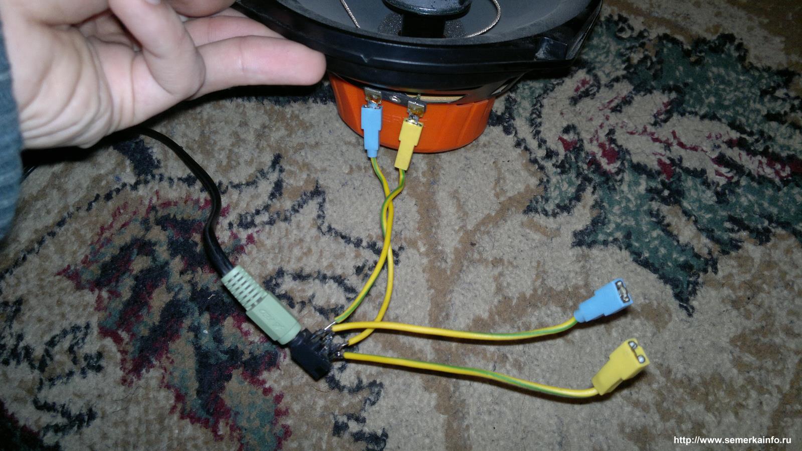

Чтоб проверить работоспособность дома, за минут 5 собрал вот такую не хитрую конструкцию (фото 9).
В заключении подключаем всё к домашней АС, слушаем и вслучае, если это действительно была пыль, радуемся и гордимся проделаной работой.
