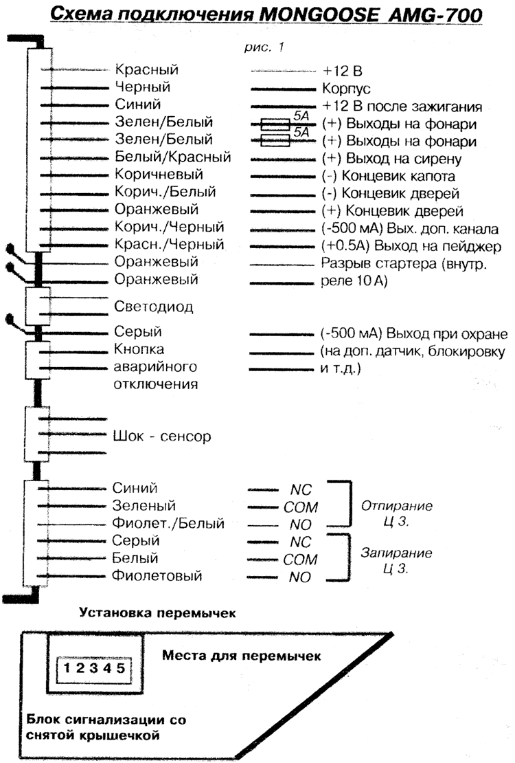

169
Сообщения: 18
Зарегистрирован: Ср янв 20, 2010 19:27:21
Благодарил (а): 16 раз
сигнализация
Непрочитанное сообщение 169 » Пт янв 06, 2012 15:05:41
Всем привет.Купил новую сигнализацию ALIGATOR NS-405.До этого стояла сигнализация MONGOOSE AMG-700.
подскажите КАК ПОДКЛЮЧИТЬ новую сигнализацию через старую.

Re: Все вопросы по подключению ЛЮБЫХ сигнализаций
Непрочитанное сообщение 169 » Сб янв 07, 2012 13:05:16
сегодня подключал сигнализацию Аллигатор NS-405.до этого была сигнализация mongoost AMG-700.Подключал через провода от старой сигнализации.Какие провода подключить к активаторам?Сигнализация работает,но не открывает и не закрывает двери)) :weep:
Сообщения: 5506
Поблагодарили: 240 раз
Непрочитанное сообщение Сусанин » Сб янв 07, 2012 13:28:33
169
в инструкции все есть
http://www.autoelectric.ru/autoalarm/mo ... /700-m.htm
169
Сообщения: 18
Непрочитанное сообщение 169 » Сб янв 07, 2012 14:54:03
инструкцию читал))у меня осталось 2 провода с предохранителями на 15.Эти провода для активатора?
Сообщения: 5506
Непрочитанное сообщение Сусанин » Сб янв 07, 2012 14:56:29
169
ая откуда знаю какие там у тебя провода с предохранителями осталиь, может на активаторы, может на световую индикацию
Сообщения: 12452
Благодарил (а): 370 раз
Поблагодарили: 924 раза
Непрочитанное сообщение Randall » Вт янв 10, 2012 11:01:32
169 писал(а):у меня осталось 2 провода с предохранителями на 15.Эти провода для активатора?
Ой, наврядли... Обычно преды стоят на проводах питания сигналки. :fear: Хотя в твоей преды стоят на проводах к фонарям... Но они вроди на 5А.
Где тут 15-то? :hmmm:
