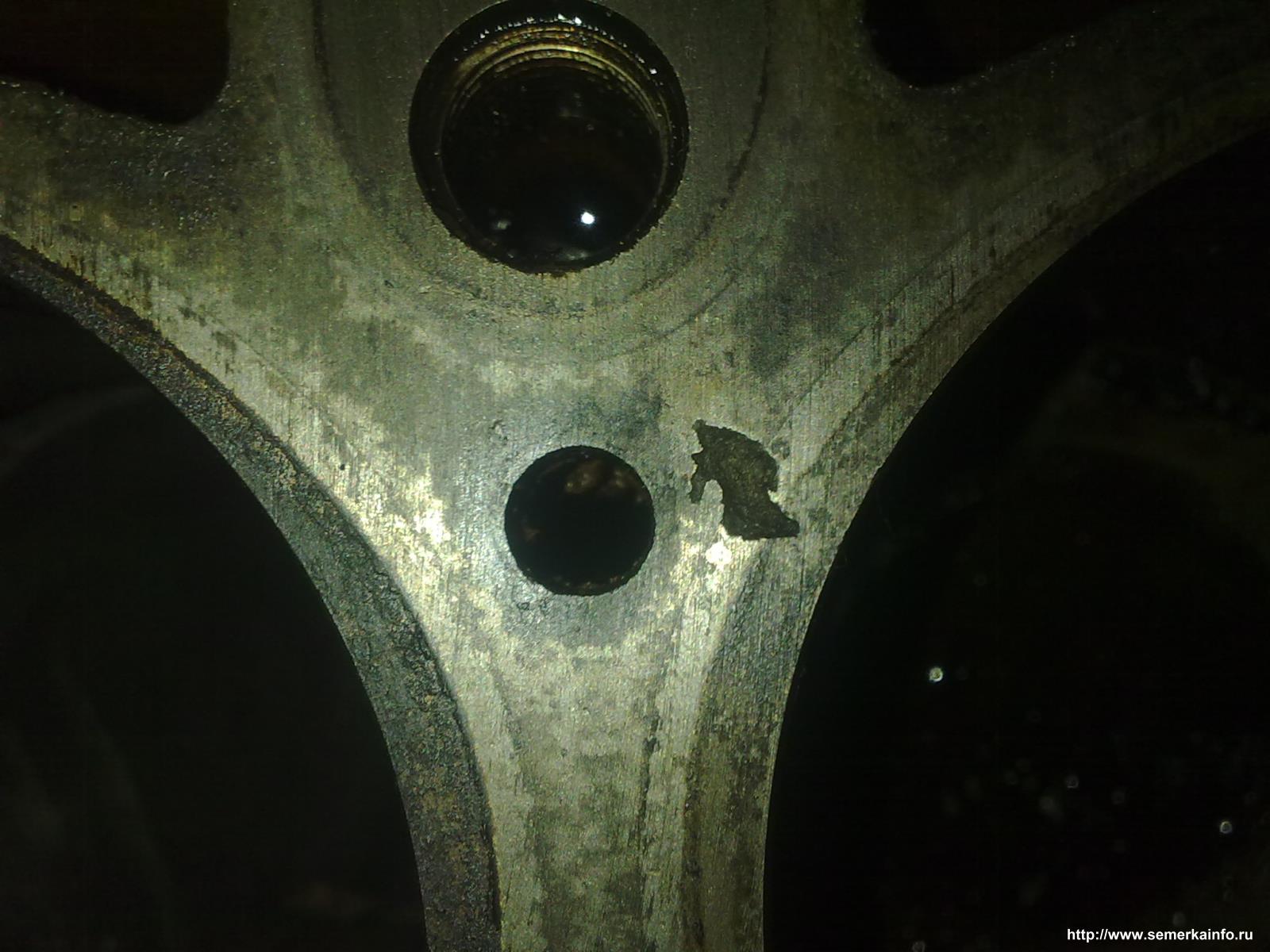

Помогите!!! :sad: Раковина на блоке цилиндров между вторым и третьим цилиндром, как раз под металлическим кольцом на прокладке. Когда разобрал второй цилиндр наполовину был залит тосолом. Головка блока целая. Откуда взялась раковина не могу понять. :no: Ведь чугун. Должен был люминий первым сгореть. И что делать? Как можно отремонтировать не меняя блок. Пожалуйста, очень прошу совета. АВТО ВАЗ 21074
Отчетливо видна дырка, глубина примерно 1.5 мм.

а точно ли это раковина? может это кусок прокладки?
ремонт - шлифование, или заварить чугуном

Заварить,например кемпоматом и шлифануть

а точно блок из чугуна? если не глубобокая- шлифануть... или заварить если крупная, к спецам подойди, спроси

не, это полуавтомат, а тут надо электродом по чугуну

Сусанин писал(а):а точно ли это раковина? может это кусок прокладки?
Нет! Это не прокладка. А чугуном все таки варят?

artek писал(а): А чугуном все таки варят?
:yes: специальные электроды

В@cя писал(а):а точно блок из чугуна? если не глубобокая- шлифануть... или заварить если крупная, к спецам подойди, спроси
Блок стопудово из чугуна. И дырка довольно глубокая выходит. Не получается шлифовать.

Раковина близко к цилиндру,как бы от нагрева электродом цилиндр не повело :hmmm:

Насчет сварки чугуния и не поведёт ли блок.Не поведёт.Масса блока велика по сравнению с объемом сварки.Если есть переживания насчет сохранности геометрии,после сварки надо не тупо шлифануть болгаркой,а тащить блок в контору,где занимаются расточкой,шлифовкой,фрезеровкой,в идеале там же и варить.Вот там на станке и вывести плоскость блока.Заодно и геометрию цилиндров измерить.
Для сравнения размера детали и объема сварки.Недавно варил корпус водяного насоса после разморозки.Размер корпуса с кулак,длина трещины несколько см,т.е. нехило треснуло.Заварили,ничего не повело.

Опытный сварщик заварит обычным переменным аппаратом , тока электрол нужен постоянка... :pop:

Необязательно варить. Раковина небольшая и заделывается металло-керамическим герметиком Хай-гир( HG9043 Hi-Gear METALLIC-CERAMIC RADIATOR & BLOCK SEAL (МЕТАЛЛОКЕРАМИЧЕСКИЙ ГЕРМЕТИК Hi-Gear).

Ничего у меня не получилось. Никак не выходит. Никто из сварщиков за такое не берется. Говорят надо греть сильно блок. А у нас вблизи это сделать негде. Да и потом шлифовать тоже проблема, никто этим не занимается. Беда!!! :cry:

Замазал, начал собирать. Протянул один подход, не сильно, примерно 25 Н/м. Начал тянуть одинадцатый болт, тот который около трамблера, а он сломался. Засада. Теперь завтра в сервис погоню.
