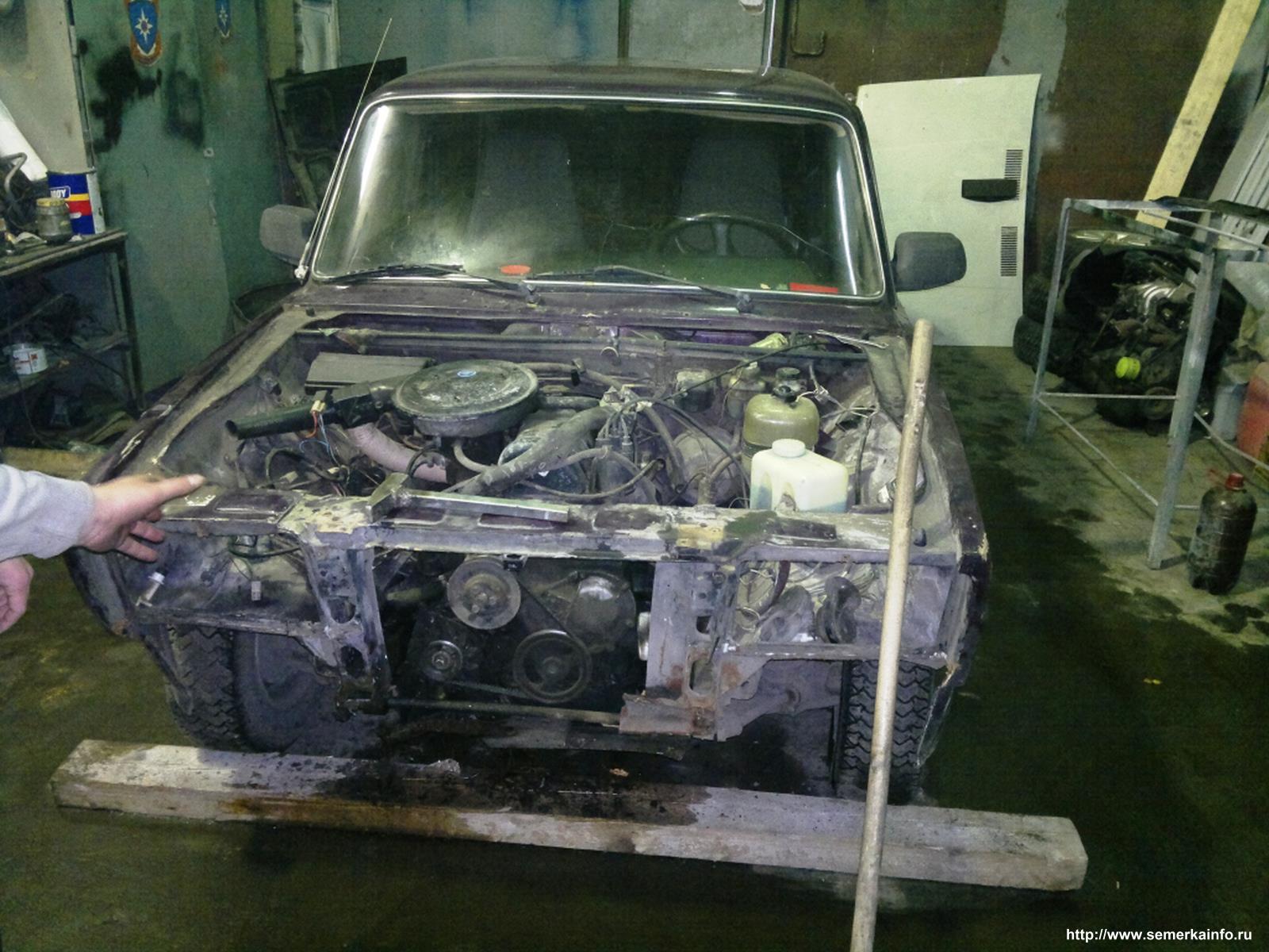

Собственно процесс ремонта

телевизор, что бы вытянуть резали и будут ли его менять ?
и как радиатор целый или все таки пробило?

Aleksandr писал(а):По теме:
телевизор что бы вытянуть резали и будут ли его менять ?
Чтобы вытянуть вроде не резали, менять должны были вроде как.
Радиатор пробило, аккумулятор тоже. :weep:

верхняя накладка телевизора вроде как разрезана я на фото отметил и нижний усилитель срезан или вырубан.
при замене телевизора , проблема в одном он должен лечь на края брызговиков и под крылья и если крылья не меняются загнать его наместо проблематично .

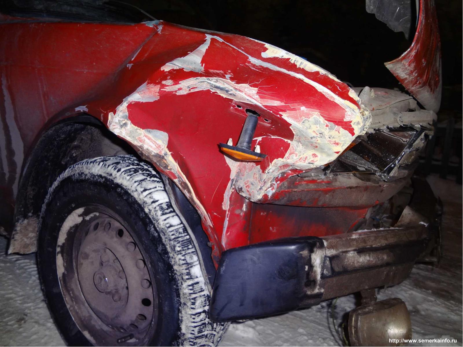

Машина бита об передней бампер 99 на небольшой скорости. Первоначально правое колесо было блокировано согнутым фартуком. Корпус фары разбит об аккумулятор места ее крепления ушли под капот. сам капот помят немного. Передняя панель деформирована. Правая передняя дверь ушла на несколько миллиметров назад и вверх.
Боюсь не придеться ли менять лонжерон в сборе...

Насчет лонжерона тоже есть сомнения, судя по кривости арки

Red_Doctor писал(а):Корпус фары разбит об аккумулятор места ее крепления ушли под капот. сам капот помят немного. Передняя панель деформирована. Правая передняя дверь ушла на несколько миллиметров назад и вверх.
Хороший жестянщик тебе все разрежет, заварит, отрихтует без замены деталей, да и сам бы смог имея оборудование и доступ в интернет)))
А вообще крыло бы поменять а остальное тянуть....у нас бы рублей в 5 встало без покраски и шпатлевки

Привет!Было подобное дтп у меня,встало в 7 с заменой фартука,панели,брызговика,рамки аккумы,крыла,бампера,7 это без покраски,с покраской больше,плюс детали,и материалы для покраски!Как-то так
Можно дешевле найти!
