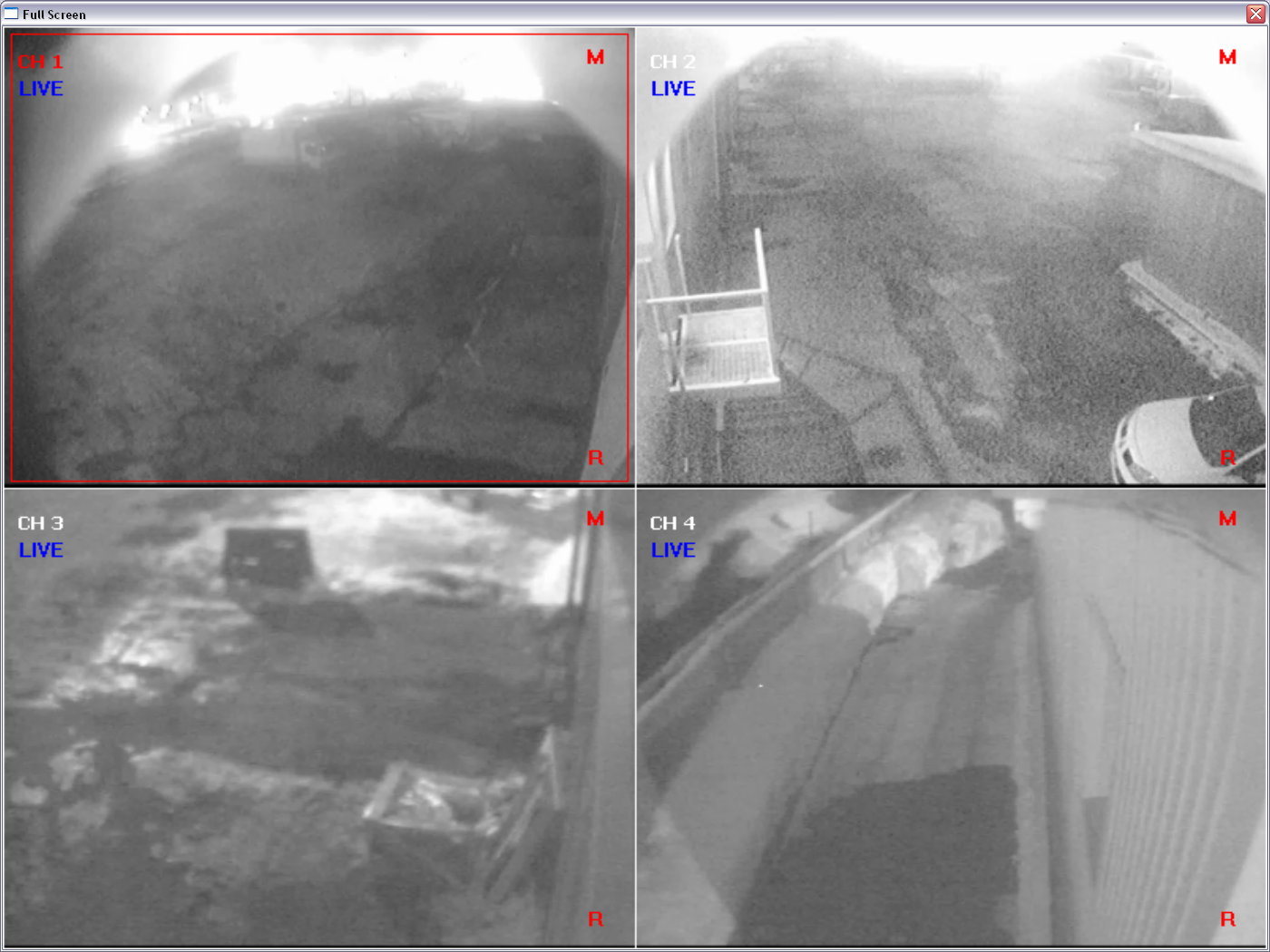

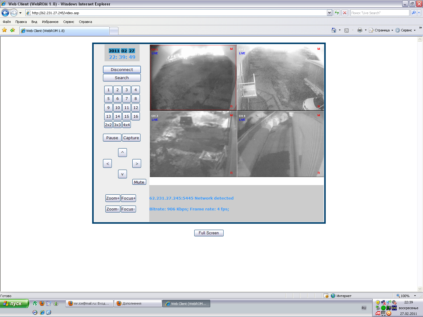

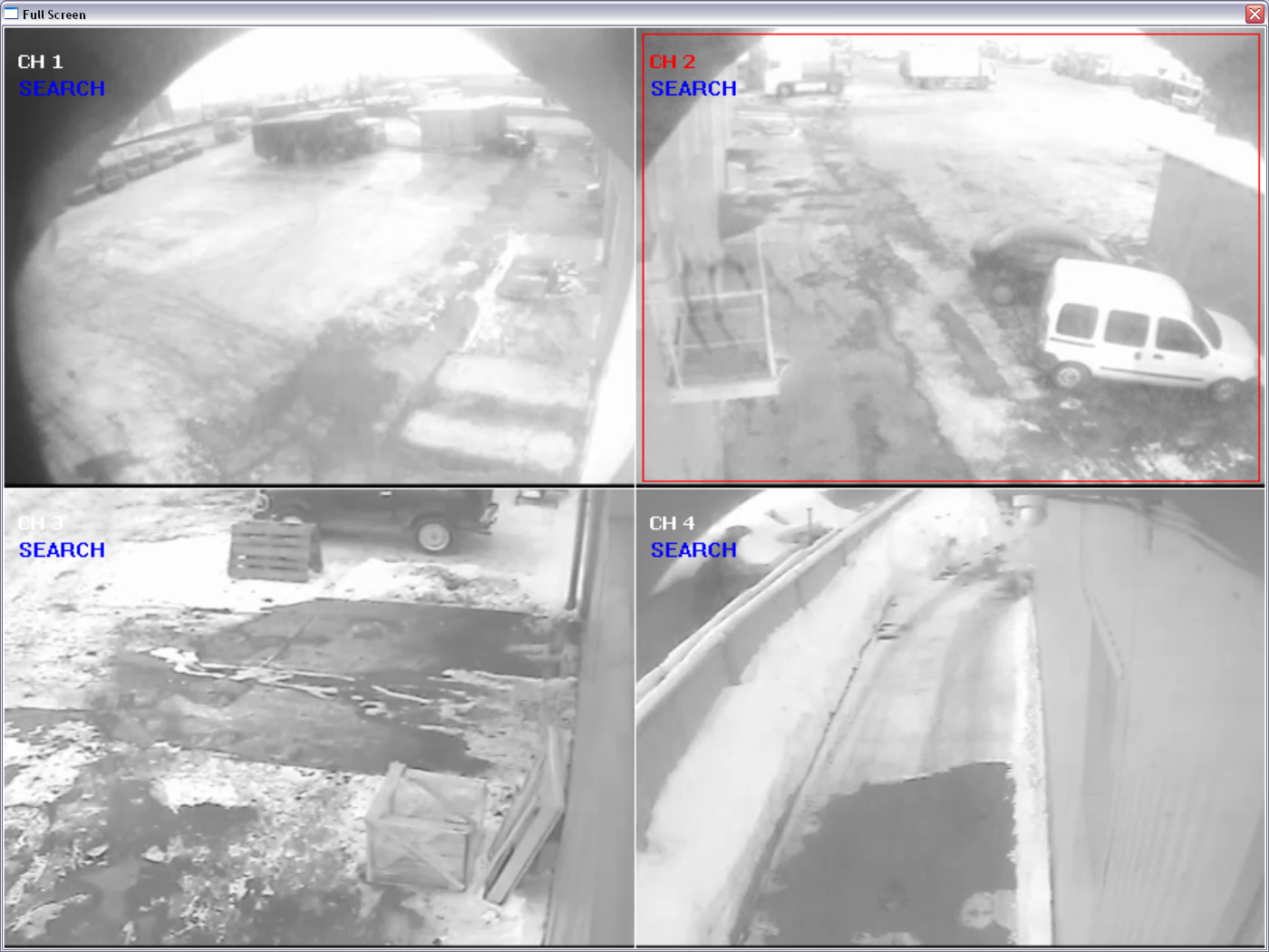

вот подключился к видеорегистратору сделал для тебя пару кадров.
Правда солнце от снега засвечены и камеры год не мылись так что грязновата картинка

да на моих фото 1 и 2 камеры это гермиком
а 3 и 4 это MDC - показывают не цветным потому что я в ручную на них цвет убрал чтоб ночью они лучше видели
