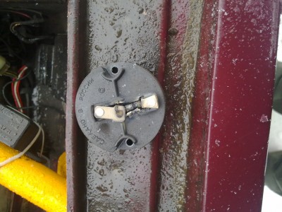

Сегодня с утра завестись не смог :whistlin: Коды увидел почему,опупел :wacko:

жалко бегунок.. мощьная наверное была искра.

Стоит БСЗ Старый Оскол. Не могу найти для нее бегунка,только в паре с трамблером!!! или через паскер.

у меня тоже старый оскол.. часто с ними такое ?

Первый раз за 9-10 месяцев. У мну еще напруга скачет,я думаю из-за этого накрылся быстрее положенного

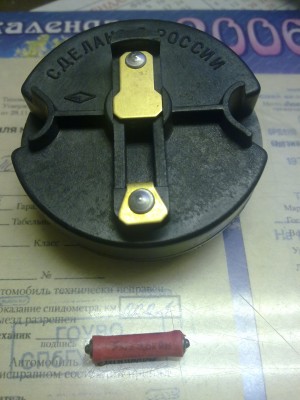

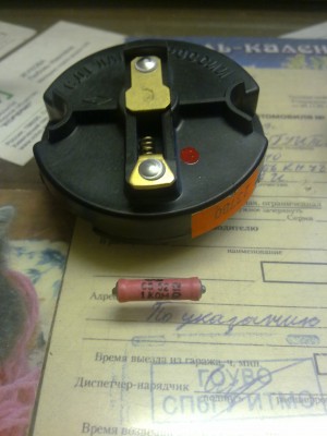

Посмотрел на сопротивление, на БЗС 5,6 Ом, а на КСЗ всего 1 Ом. Вечером фото выложу.

Как и обещал фото сопротивлений :rolleyes:
Слева КСЗ, справа БСЗ.
Сопротивление КСЗ
Сопротивление БСЗ
Ну и то что на них написано :)
