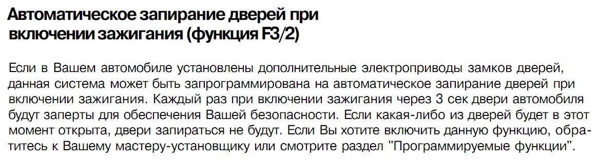

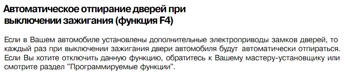

Непрочитанное сообщение Randall » Вт апр 26, 2011 9:33:03
andy, вот выкладки из мануала к твоей сиге:
Взято отсель:
Sheriff-ZX-700-Pdf-RusPdf.pdf
(560.59 КБ) 1076 скачиваний
Дальше понятно? :beer2:

То бишь, что бы активировать функцию нуно просто нажать дважды кнопу закрытия? :hmmm:
Или нужно еще кнопочку F раза 3 нажать или CH2? раз функция F3/2
Сообщения: 12461
Re: Центральный замок
Непрочитанное сообщение Randall » Вт апр 26, 2011 21:50:50
andy писал(а):что бы активировать функцию нуно просто нажать дважды кнопу закрытия?
:no:
Нужно войти в режим программирования и изменить состояние функций F3, F4.
