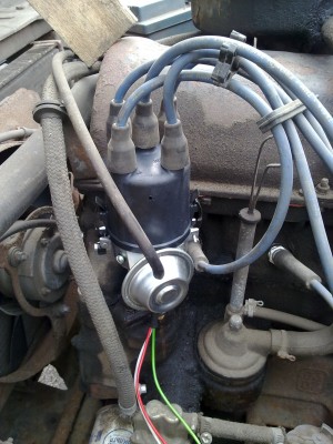

После установки БСЗ начался косяк с охлаждением двигателя.При 4000 об.мин. и скорости 140 км/ч датчик практически в красной зоне,хоть вентилятор пашет
Может че другое,или я правильно на БСЗ грешу???

я не спец....но мне кажется неправильное выставленное зажигание может влиять на температуру...но чтобы на столько прям... :unsure:

Вот и я про это же :ermm: Может термос накрывается медленно,но уверенно.ALVALCHER писал(а):но чтобы на столько прям... :unsure:

Не знаю, как на "четвёрках", но у меня слева от катушки были 2 болта, прям как будто специально для коммутатора.Lihoi78 писал(а): Расположение коммутатора не очень,но че делать

и у меня тоже..... - туда я его и поставил.Shvarzneger писал(а):Не знаю, как на "четвёрках", но у меня слева от катушки были 2 болта, прям как будто специально для коммутатора.

У мну тоже они есть,только мне кажется что засрется он там быстро,ну и помрет. Х/з,может я параноик
