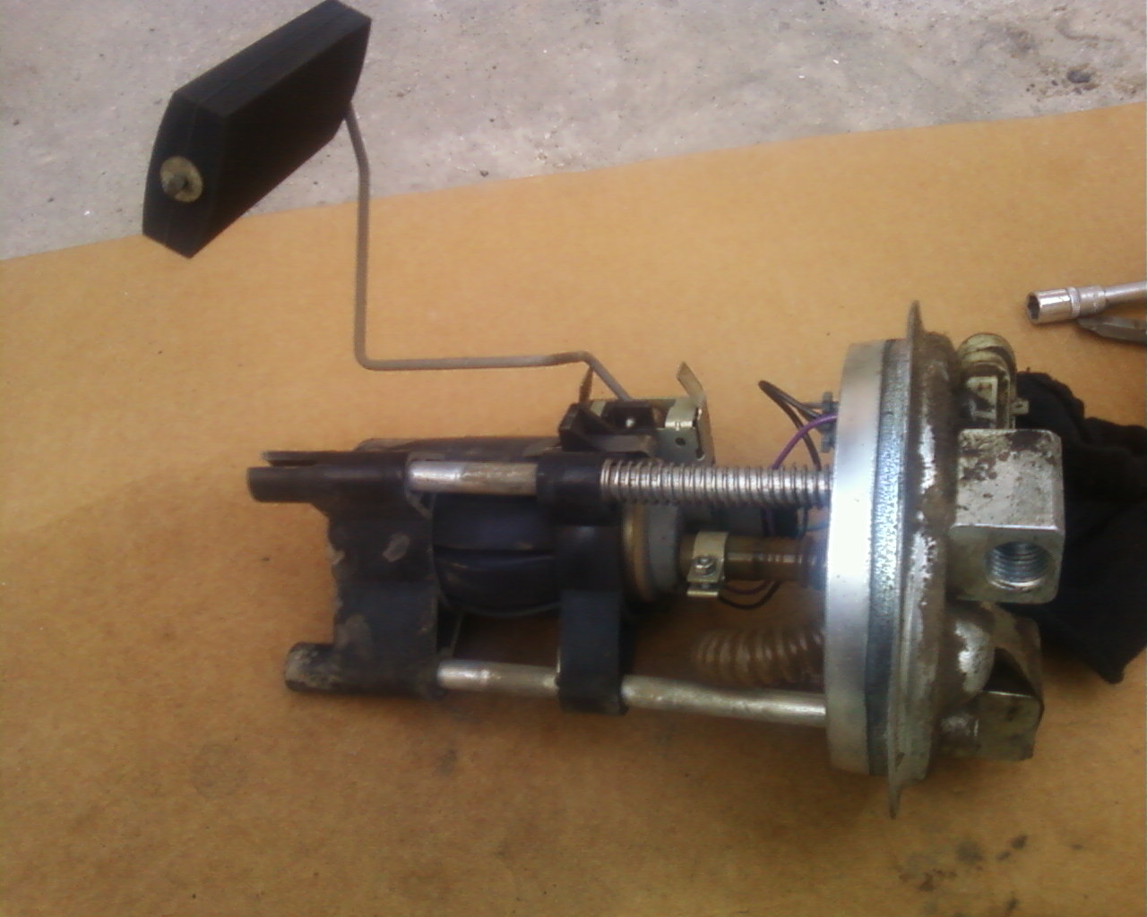

oneo0017 Надысь, на 18 тыках провёл вышеуказанную процедуру, недолго. Итог, сетка как с магаза, в баке - стерильность. На заправке написал благодарность, т.к. 99% моего бенза с одной АЗС (Лукойл).Фоточка в доказ.Ничего сложного, аккуратность и внимательность в помощь!
