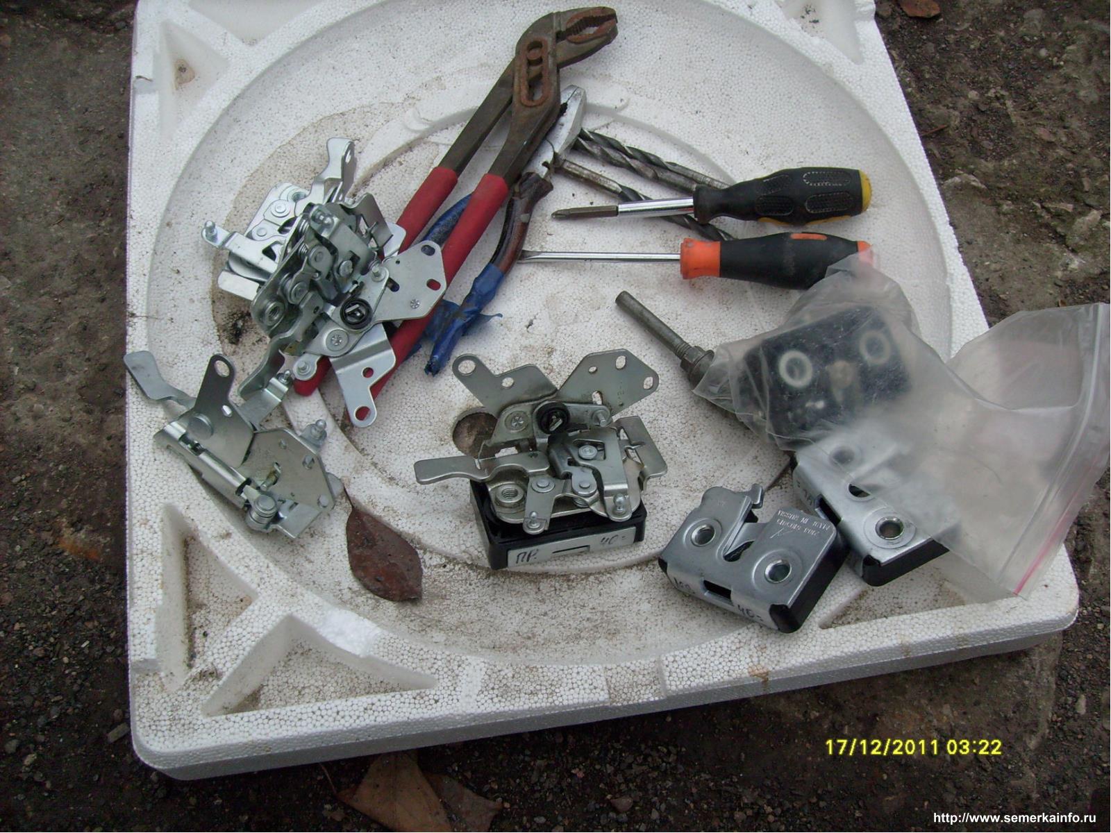

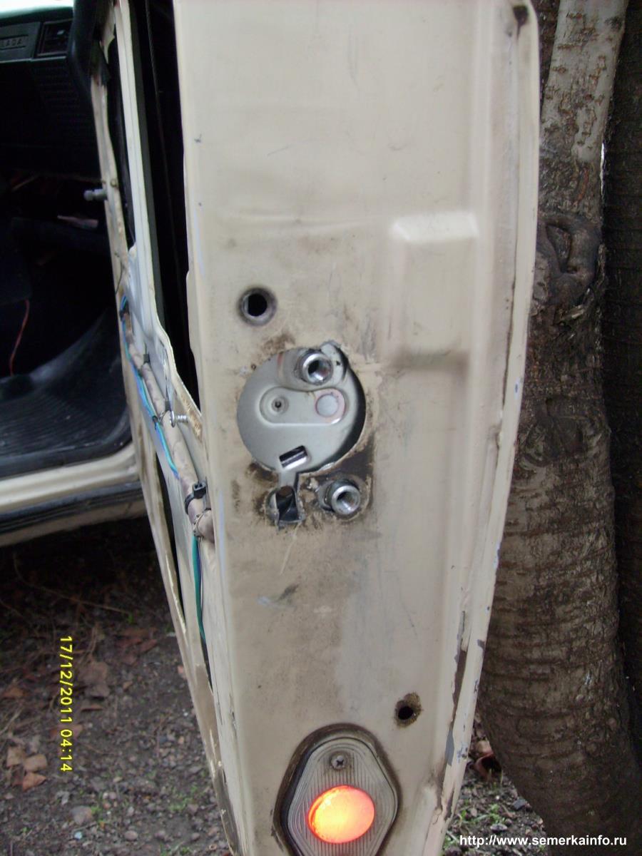

И так - смена заводских замков на замки для 08х -- 09х моделей
Кучка лЮминия с пластиком
прощание со стоком...
подготовка к снятию ручек
подготовка и разметка
Как-то так :-\
погонка тяги для ручки
В работе вторая дверь...
готовый вариант
И тут закончили...
Общий фон

пока могу поставить только передние, на задние пока не в курсе как :tease:
времени на передние ушло около 6 часов :wacko:
приходилось стачивать головки болтов крепления и б/ш болта, подгонка тяг, переделка тяги кнопки и дверного замка, подгонка по месту самого замка и б/ш болта...
серго писал(а):Что то я не понял про фото (разметка) и подгонка тяг замков...там либо много подводных камней
Из подводных камней - переделка ВСЕХ тяг и наиболее точное выставление точки для б/ш болта
серго писал(а):Дверь распиливать что ль?
В некотором роде ДА :yes:
серго писал(а):или там сварочкой чо прихватывать надо
ну прихвати, потом расскажешь о результате LOL

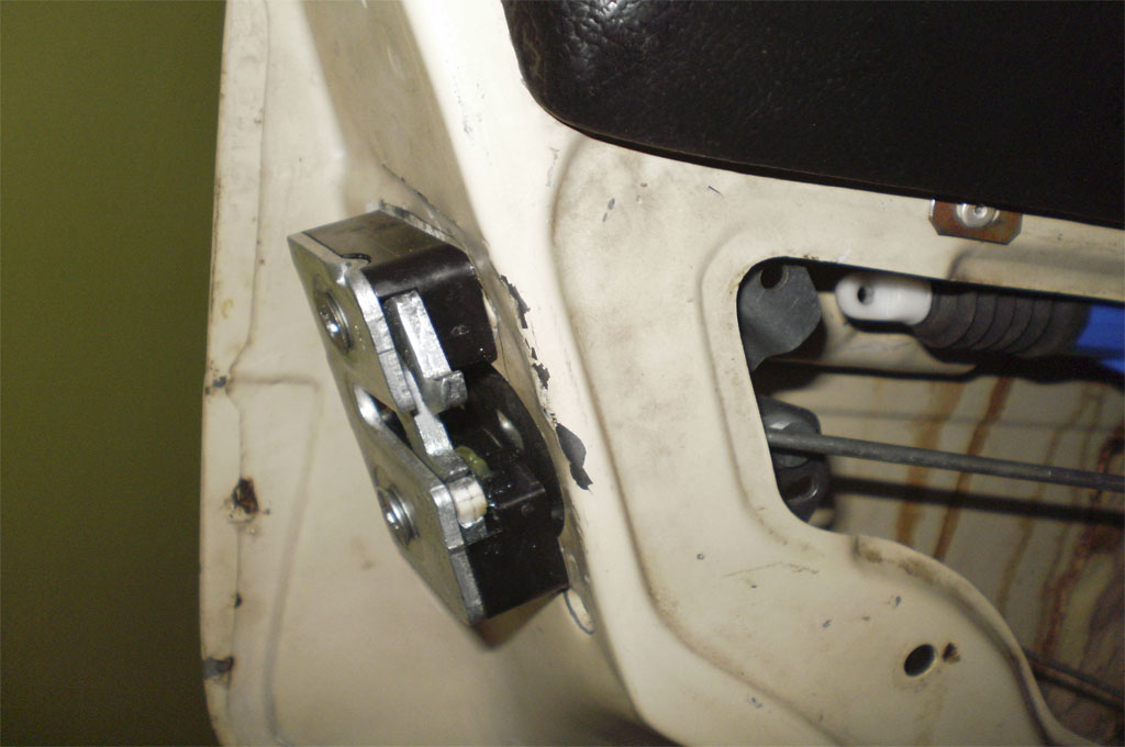

Наконец то установил задние бесшумные замки :wacko: , немного фото :smsha:
Ну и видео( без звука :crazy: )
P.S На следующей недельки это все подкрасится и приведется в порядок :innocent:
[youtube][/youtube]
вид шоколадки
как должен стоять болт
ну и тагя
