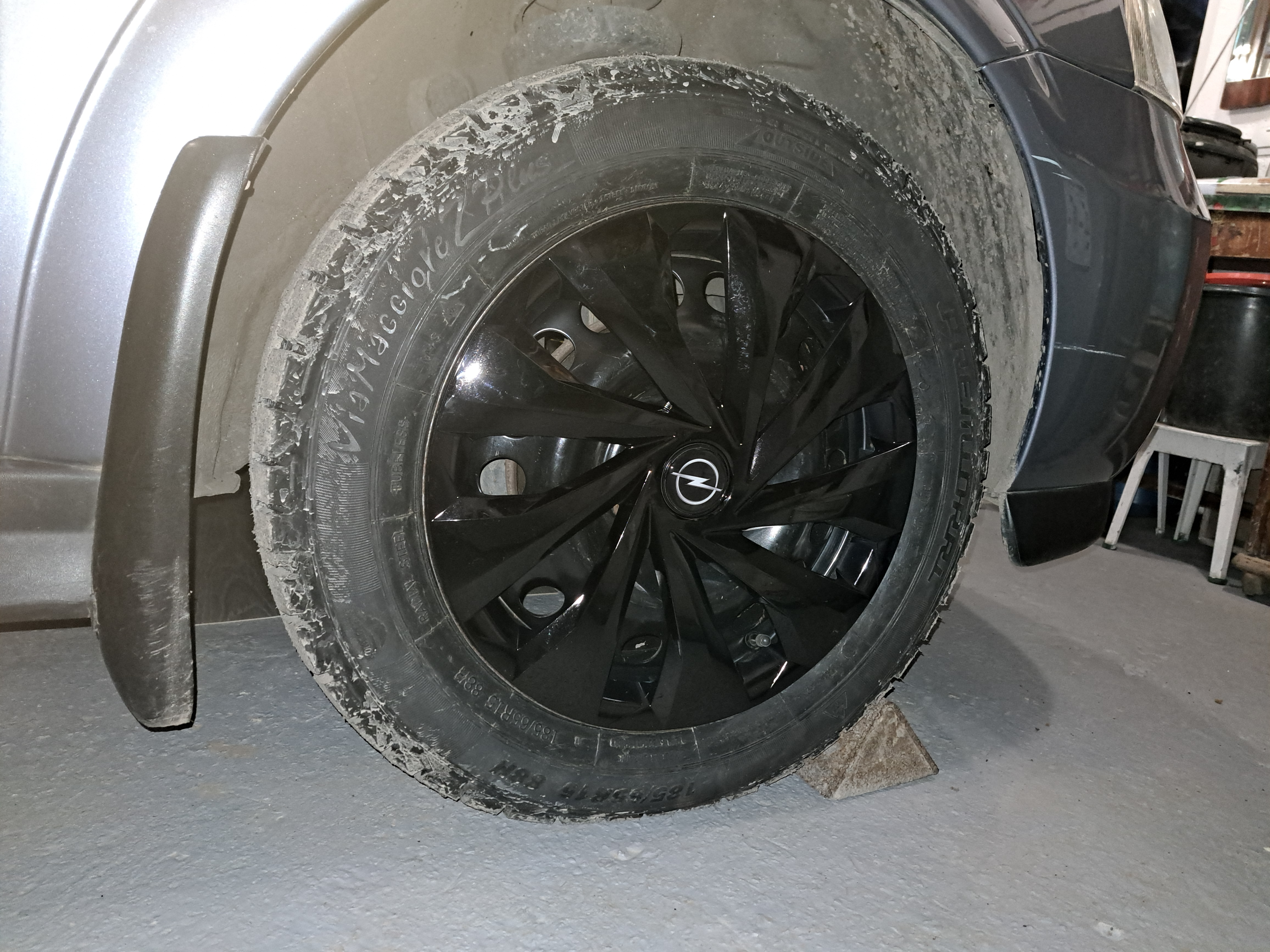

ЕТ на литье у меня 38 (на штампах 49),
Разница великовата слегка. Принято не более 5..6 мм.

Я думаю, что предыдущий хозяин не сильно заморачивался такими "мелочами". Ну, уже имеем, что имеем. Зато "зима" по всем правилам.

О как! А так и хочется туда смазки набить и колпачком приххлопнуть. (w00t)
На литье конечно более плотно закрывалось, но и колпаки - хоть какая-то защита. Кстати, черный цвет именно жена выбирала, хотя мне по душе лучше больше серебристый.

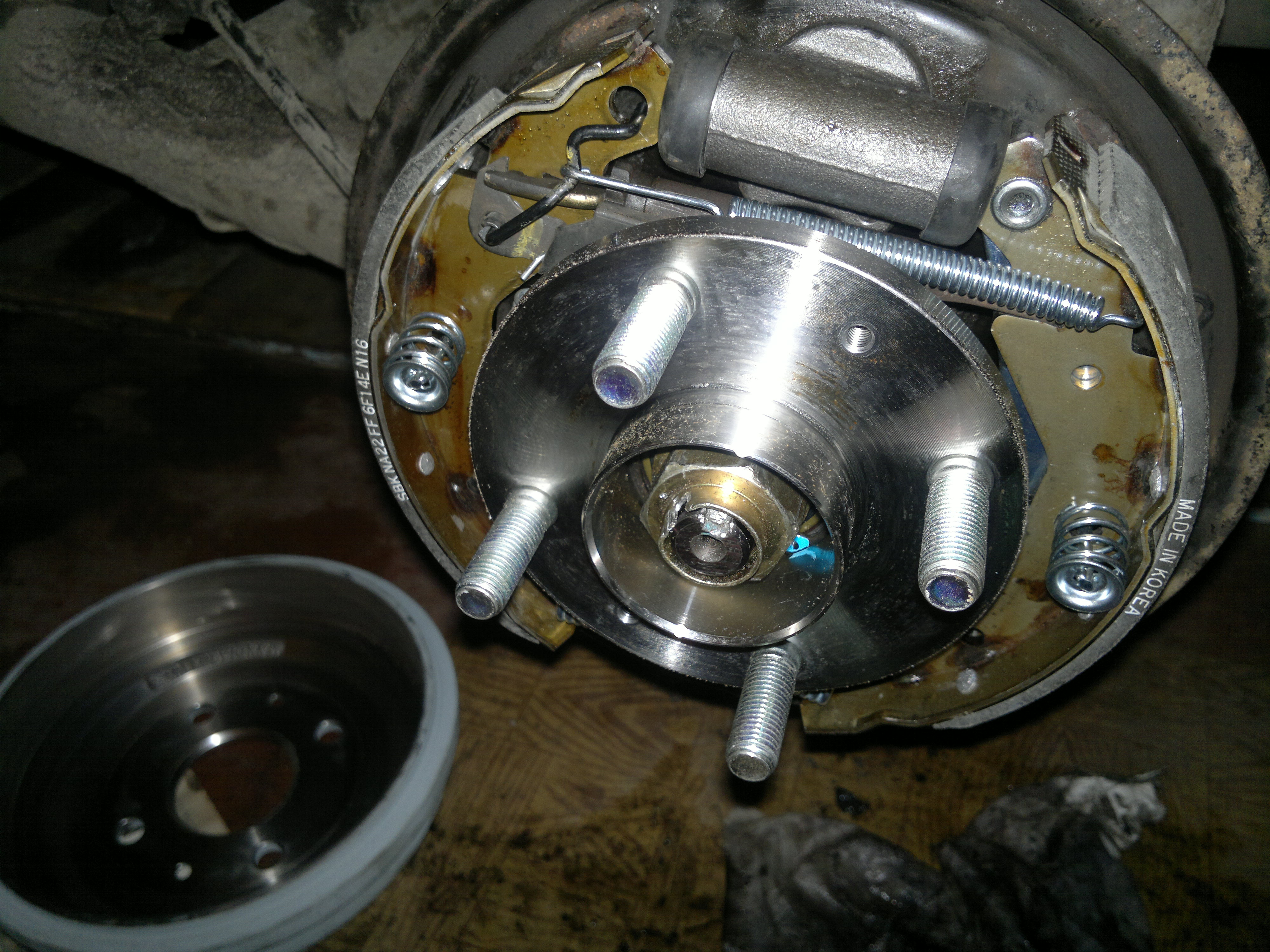

Почему-то на задних колесах колпочок есть, а на передних нету. Конструкция подшипников одинаковая.

Ну почему декор? Подшипник зажат гайкой, потом все это хозяйство плотно закрывается металлическим колпачком. Спереди точно так же, но колпачок не предусмотрен.
Зад
Перед
Отправлено спустя 4 минуты 32 секунды:
А как в Опеле подшипник держится? Что-то не пойму конструкцию. Как в Жигулях, что ли :eptel:
Зад
Перед

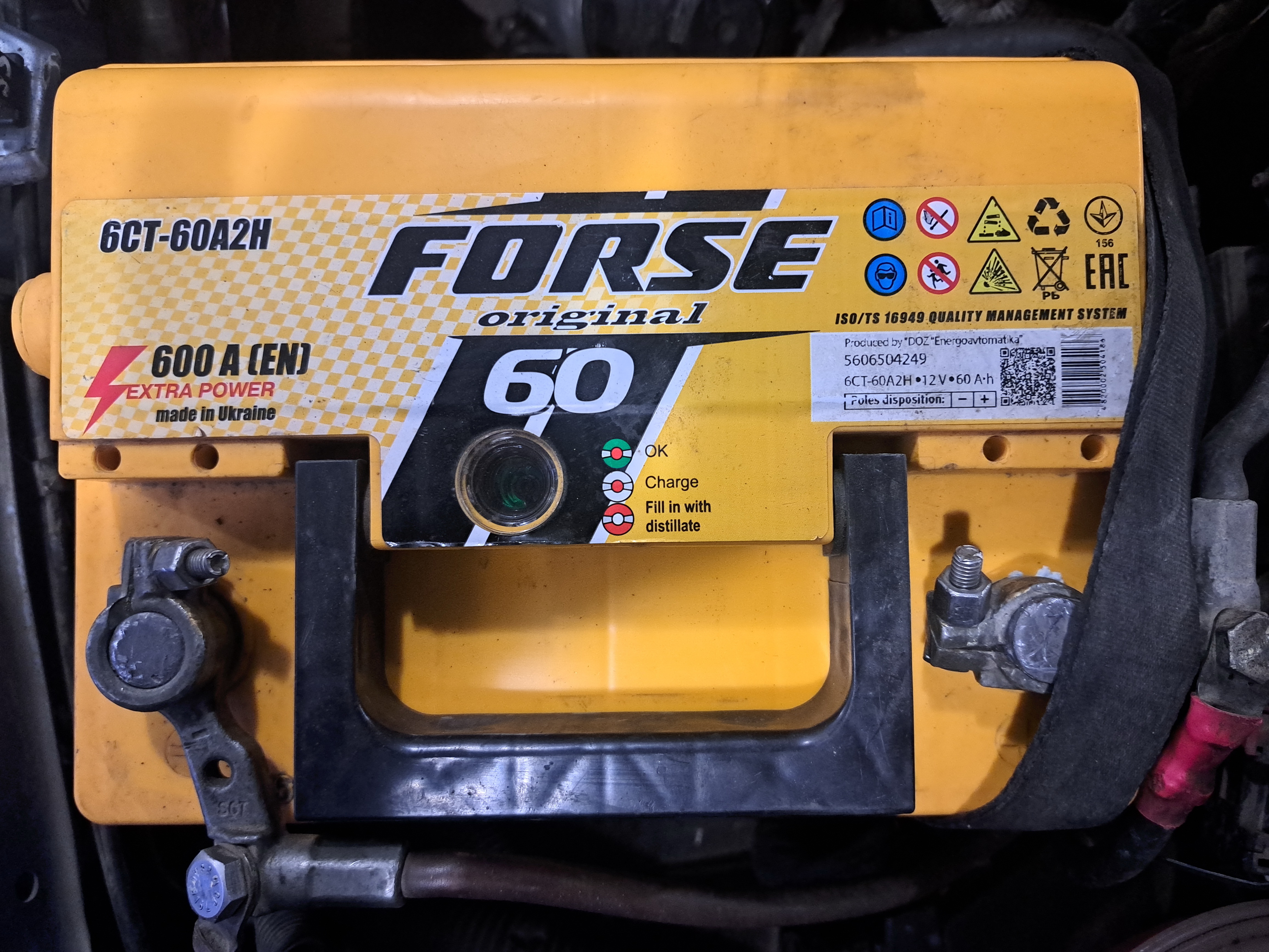

В связи с началом школьных каникул, машина с прошлого года стояла в гараже. В воскресенье, т.е. на 8-й день стояния, решил проверить, чё там с аккумулятором, ибо терзали меня смутные сомнения насчет него, особенно, когда расшифровал его дату производства - конец 2018 года. Результат оказался вполне ожидаем, уже при открытии двери обратил внимание на тусклый свет лампочки салона, а на поворот ключа стартер вообще никак не отреагировал. Жигуль хотя бы всегда пытался что-то изобразить, типа последнего вздоха, а тут ваще ничего. Наверное, проклятые буржуины ставят какую-то фигню, чтобы и не пытался даже дальше убивать батарею.
Конечно, кинул сразу на зарядку, а потом думаю - это же еще морозов не было, что же будет дальше? Кароч, сначала погуглил цены, а потом плюнул, пошел на рынок и купил новую батарею, чтобы потом не было мучительно больно, когда утром приедешь на работу, а вечером завестись и уехать не сможешь.

Вот такое было и вот такое стало

Делают в Днепропетровске на заводе Westa. Вообще-то я хотел брать такой же, как стоял - Forse, но продаван сказал, что этот лучше.
Время покажет.

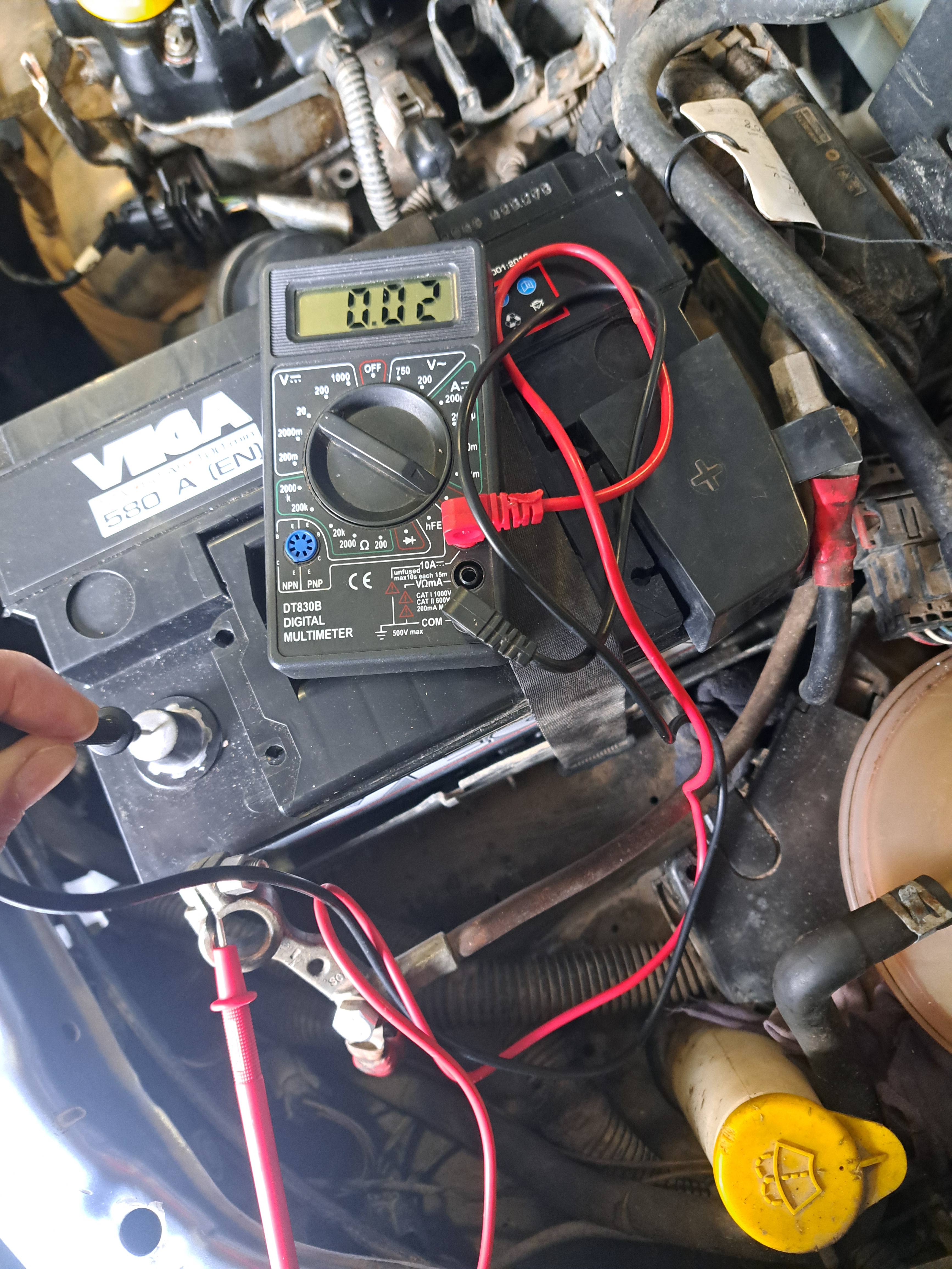

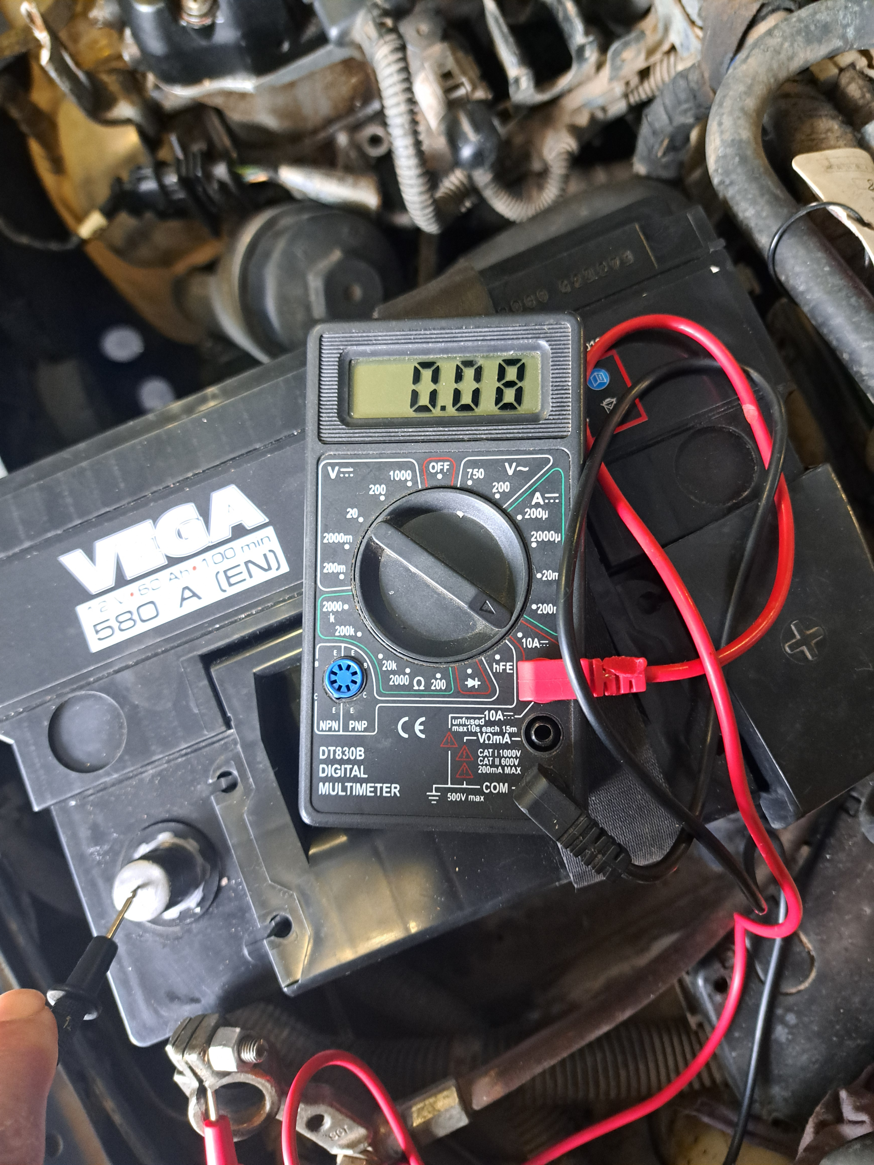

Ну вот, век живи, век учись, освоил замеры утечки тока, результаты вот такие LOL
В 1-м случае мерял как есть в обычном состоянии покоя, выдало 0.08.
На 2-м фото - снял голову с мафона и стало 0.02.
Дальше еще включил сигналку на охрану, но 0.02 так и осталось.
То есть, основным жруном таки оказалась музыка (и что там такого может расходоваться в выключенном состоянии?). Значит, при длительных стоянках ( и даже на субботу-воскресенье, когда зимой машина обычно никуда не ездит) достаточно будет отщелкивать голову с мафона.

Я измеряю без отключения. Один конец на массу (надежно), второй конец через накидную клемму на минусовой контакт аккума. Затем аккуратно снимаю клемму. Тогда настройки всего оборудования не сбрасываются.
На инжекторе вообще нежелательно снимать клемму. Сбрасываются адаптации ЭБУ, потом какое-то время будет хуже ехать или больше кушать.

Непрочитанное сообщение Буйный » Вс янв 12, 2025 15:40:28
PECHKIN писал(а):
Вс янв 12, 2025 9:09:59
Панелька мафона. Всегда её просто отщёлкиваю на ночь, не снимая.

Терпимо.
Отправлено спустя 55 секунд:
Ваще огонь.
