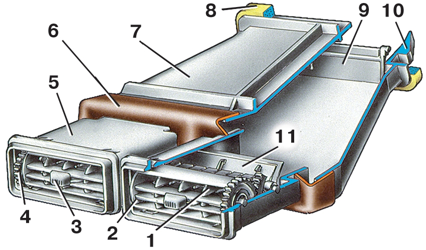

Такой вопрос, крышка воздухопритока она чем закрывается открывается?
(номер 4 на верхнем фото ) Это до этой заклонки с трудом можно дотянуться пальцами из воздухозаборника под капотом? Ту я проверял - открыта...
Отправлено спустя 3 минуты 7 секунд:
Она точно открыта только не дует почему-то основной улицный поток воздуъа
Отправлено спустя 23 минуты 40 секунд:
И еще странность - из холодных воздуховодов что дуют в центр салона холодом с улицы - тоже слабо дует. Раньше сильнее было.
Я пока не понял, этот холодный воздух должен поступать через крышку воздухопритока ? (номер 4 на верхнем фото )
Так она вроде открыта - из под капота ее пальцами закрываю до конца, рычажок в салоне налево уходит до упора.
Потом рычажком вроде до максимума крышка открывается......
Так может от нее только рамка какая-нить там двигается , а сама крышка закрыта?

amigos писал(а):
Пн янв 13, 2020 17:56:20
Радуйся. Их обычно наглухо заклеивают в отверстии кузова и втыкают тудой гамнитолу.
Нет. Этот «воздух» дует напрямую в салон(там просто плоская труба из пластика) и перекрывается только центральными крутилками на торпедо. А тот воздух, что идёт на радиатор отопителя идёт через крышку воздухопритока, о который мы говорили выше, которая у тебя работает. У тебя проблема с распределением уже горячего воздуха после радиатора. А за это отвечают две заслонки на боковые воздуховоды, одна на лоб и нижняя(без тросика) в ноги.

Отправлено спустя 5 минут 26 секунд:
Пн янв 13, 2020 18:47:39
2 заслонки на боковых сломаны, их нет там, всегда в открытом сотстоянии и раньше нормально дуло что с улицы, что с печки.
На лоб не понял , вроде неи отдельной задвижки? Я думал только 2 боковые задвижки есть, у меня они всегда открыты и тросик нижний ничем не управляет.
думаю может быть защелки на печке не все закрыты...
Отправлено спустя 4 минуты 13 секунд:
Я ее глянул, там вроде задвижка в ней не смог открыть ее, думал может это обратный клапан. Может в ней быть причина что холодный воздух не идет?
Отправлено спустя 4 минуты 6 секунд:
Вот эту запчасть я мог вверх ногами поставить, тогда в ней задвижка закрыта и холодный не дует?
...Но это не причина что левый воздуховод на лобовое не дует.
Отправлено спустя 10 минут 8 секунд:
Холодный вроде ясно почему не дует из центра... Вверх ногами труба с задвижкой или клинануло ее.
А до печки почему не доходит холодный воздух.... может перекрыт чем-то вдув - вдруг тряпка какая залетела после смены радиатора отопителя. Там не увидеть без спец средств...
Отправлено спустя 42 секунды:
Заслонка может вверх ногами )

Непрочитанное сообщение Буйный » Вт янв 14, 2020 5:53:57
amigos писал(а):
Пн янв 13, 2020 19:35:14
На лоб не понял , вроде нет отдельной задвижки?
Есть. И причём управляемая. Поз.14 на картинке моей. Длинная узкая.

Спасибо, палочки-тяги у той заслонки #14 отломаны... и жар вобще не идет и холод на лобовик из-за нее.
Валяется что-то там на нижней крышке печки.
Не знаете можно ли до 14-й заслонки дотянуться из отверстий для боковых воздуховодов... Как нибудь палочкой ее открыть?
Отправлено спустя 8 минут 22 секунды:
Я так понял - правый воздуховод снимаю и палочку-тягу от 14-заслонки тяну в сторону капота.
Если эта фурнитура там есть вообще... Не не ясно что там валяется.
Вобще надо менять желательно машину, или печку и стойку под печкой, да и новый радиатор уже воняет антифризом, потек. :pirate:
Отправлено спустя 4 минуты 37 секунд:
Но пока вырву палочку-тягу от 14-заслонки, тянуть буду в сторону капота.

Непрочитанное сообщение Филеас » Вт янв 14, 2020 8:14:56
Заслонка на лобовое прекрасно крутится рукой слева на печке, не надо никакие тяги никуда тянуть (если исключён вариант оставшихся и болтающихся тяг от заслонок на боковые воздуховоды после удаления этих заслонок). И как это - горячий воздух идёт, а холодный нет? Горячим он становится после прохождения радиатора. Может, у тебя вентилятор печки неисправен просто?

Я так понял - рукой слева в дальнем ... а не, спереди с левого угла печки поискать или где крутнуть ее там?
Есть фото может... или на схеме - покажите кто-нить ту штуку плз.

Это сейчас можно дотянуться до или надо разбирать? Что за ручка слева на печке?
Вт янв 14, 2020 16:48:30
ь горячим то, чт
Про другой. Я имел ввиду уличный холодный воздух идущий на печку, но т.к. заслонка 14 закрыта нет поддува с улицы и печка дует слабо.
Короче надо иследовать заслонку.
Ясно. Я так и догадывался) Вот эту штуку с фото я возможно вверх ногами поставил, и там клапан закрыт получается. А то дует не очень, для зимы неплохо)

Непрочитанное сообщение Филеас » Вт янв 14, 2020 22:43:04
amigos писал(а):
Вт янв 14, 2020 21:36:15
amigos писал(а):
Вт янв 14, 2020 7:18:36
Конец тросика где-то слева от печки, но его я уже пробывал, не помогает.
"Рукой", а не "ручкой". Прямо под краем торпедо, на левой стороне кожуха печки рычажок, который является продолжением оси той самой заслонки №14 и к которому подходит тот самый конец троса. Рычажок легко крутится рукой (если он есть в наличии - брал кожух с разборки, там этот рычажок был сломан).
Заслонка, про которую ты твердишь, отвечает за распределение потока воздуха внутри печки, а не за поступление его снаружи. В ноги-то дует? Или ты только по воздуховодам судишь? Крышка воздухопритока точно открыта? Она открывается назад по ходу движения.
Э, погоди:
amigos писал(а):
Вт янв 14, 2020 11:17:53
Возможно я дергал за эту тягу обломанную валяющуюся на донной крышке печки, а то она не закрывалась на половину - вот и повредил заслонку...
У тебя нижняя крышка открыта, а ты ждёшь, когда начнёт дуть на стёкла?

Итог, вот что я понял. Спасибо. Поправьте если ошибаюсь.
Основная проблема - нет дует на лобовик слева
решение - открыть заслонку 14 за колесико 19 (не видел такого, попробую найти)
Проблема2 - по ощущениям перекрыт холодный уличный воздух, он не идет в печку. т.к. почти нет обдува стекол при движении с выключенной печкой. А до ремонта ураганный ветер был - весь мусор из печки выдувало. В результате печка только свой внутренний воздух гоняет без уличного поддува.
Решение - проверить заслонку 2, возможно тряпку затянуло внутрь.
Проблема3 - плохо идет воздух с улицы т.к. Заслонку 9 в запчасти 7 я поставил вверх ногами, но для зимы это не проблема.

Непрочитанное сообщение Haris22 » Ср янв 15, 2020 9:05:18
: если запчасть номер 7 поставить вверх ногами, то воздух дуть будет, т.к. заслонка номер 9 упадет вниз и будет постоянно открыта.
Ты все время что то там шевелишь и крутишь, может пора уже снять приборную панель и корпус печки, да посмотреть что там наворотили или обратно в сервис отвезти, пусть исправляют?

Непрочитанное сообщение VladiZlav » Ср янв 15, 2020 9:28:08
если ее потоком воздуха не пришлепнет в закрытое состояние при включенном вентиляторе )))

Непрочитанное сообщение amigos » Ср янв 15, 2020 19:45:57
Весной там буду, может зайду. Мастера перехвалил, так то он хороший, шаровые и ступичные и радиаторы всё годами прошло проверку.
В этот раз он за весь день устал и на вентиляцию положил.
Не дуло. Вернулся, с трудом собрали уши боковых воздуховодов, крепились они на воздухе, и думал проблема исчезнет. А там еще сюрприз с заслонкой.)
По ветру ощущаю что наполовину постоянно открыта

Воздух не дует после замены радиатора печки
Непрочитанное сообщение amigos » Пт янв 17, 2020 23:39:25
Вроде смог немного приоткрыть.
Нашел заслонку14 на обдув лобового и почти расшевелил, но не ручку, а напротив - Справа на печке, плоскогубцами ЗА шляпку от оси от заслонки.
Там ось должна быть!.... Но плоскогубцами пока не смог сдвинуть, буду пытаться еще, получится справа?
Отверточку попробую вплавить в ось справа-слева...
Как я понял ручка отломана. Можно потом горячий тонкий саморез вкрутить в нее... Это ничего.
Беда небольшая, через 500 км новый радиатор печки завонял антифризом систематически. 100% мини течь, и это не старые остатки.
ДААЗ в синие обертке в фирм мазаге ладаимидж. . Перекрыл новый кран, при -5С , чтобы меньше дышать антифризом.
Дааз в красной коробке возьму потом, такой же как брал в 2016.
Подскажите пожалуйста еще.
В кожухе вентилятора есть отверстия для боковых воздуховодов. В них защелкиваются "уши", а к ушам крепятся воздуховоды. Сейчас уши болтаются в воздухе, не прищелкнуты к печке.
Они живые нормальные, но и я не смог. Мастер говорит - от перегрева искривились и не получается. Думаю потому что "уши" снаружи к собранной печке плохо защелкиваются?
А может их надо просто крепить к разобранной печке, и изнутри нормально защелкнуть?
