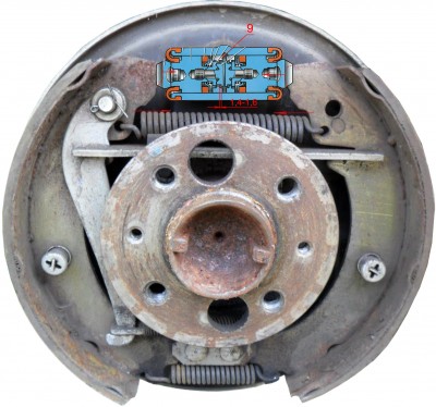

Спасибо. Как-то на форуме автолады я эту тему поднимал уже, и вроде бы всё сходится, но для меня остаётся непонятным один момент... С позволения разукрашу картинку Вашу отсюда...
Если я правильно понимаю, в свободном состояние у нас выступы на колодках лежат плотно внатяг в прорезях поршней цилиндров, и поджимает их верхняя пружина. Проваливаться поршням внутрь цилиндра не дают разрезные упорные кольца 9. Они установлены в цилиндр с натягом, обеспечивающим усилие сдвига кольца по зеркалу цилиндра не менее 343 Н, что превышает усилие от стяжных пружин тормозных колодок (цитата). У меня было, и вот снова, вместо того, чтобы держать поршни в поджатом к колодкам состояние они смещаются назад в середину цилиндра... Рабочий ход цилиндра в идеале должен быть 1,4-1,6 мм без сдвига упорных колец. Кольца сдвигаются наружу из цилиндров по мере износа колодок, но при этом не проваливаются назад, всё время подпирают колодки. У меня поршни вместе с кольцами опять начали проваливаться внутрь, и из-за этого опять бренчание началось...
Проверка пружин солдатиков показала, что они в норме, колодки к щитку жмут как и положено, планка поджата через подушки верхней пружиной, но поскольку колодки не поджаты сверху поршнями цилиндров, бренчание на наших ушатанных дорогах выносит голову напрочь!.. Одно слово - позорное ведро с болтами!.. :slap:
Цилиндры я конечно в эту субботу поменяю, но всё же, если колодки упёрлись в прорези планки, и на поршни больше не давят, что же их втягивает внутрь, или так, что им позволяет провалиться внутрь цилиндра?.. Там что вакуум в системе до тройника образовывается какой-то из области фантастики?..

Цилиндры сегодня поменял, как водится вместе с трубками и тройником... Я лопух похоже, это не они бренчали, надо искать...

Непрочитанное сообщение splatty » Пн июн 12, 2017 19:00:40
Всё нашлось спереди... Бренчали тормозные цилиндры TRIALLI в суппортах, после недавней замены в сервисе...))
