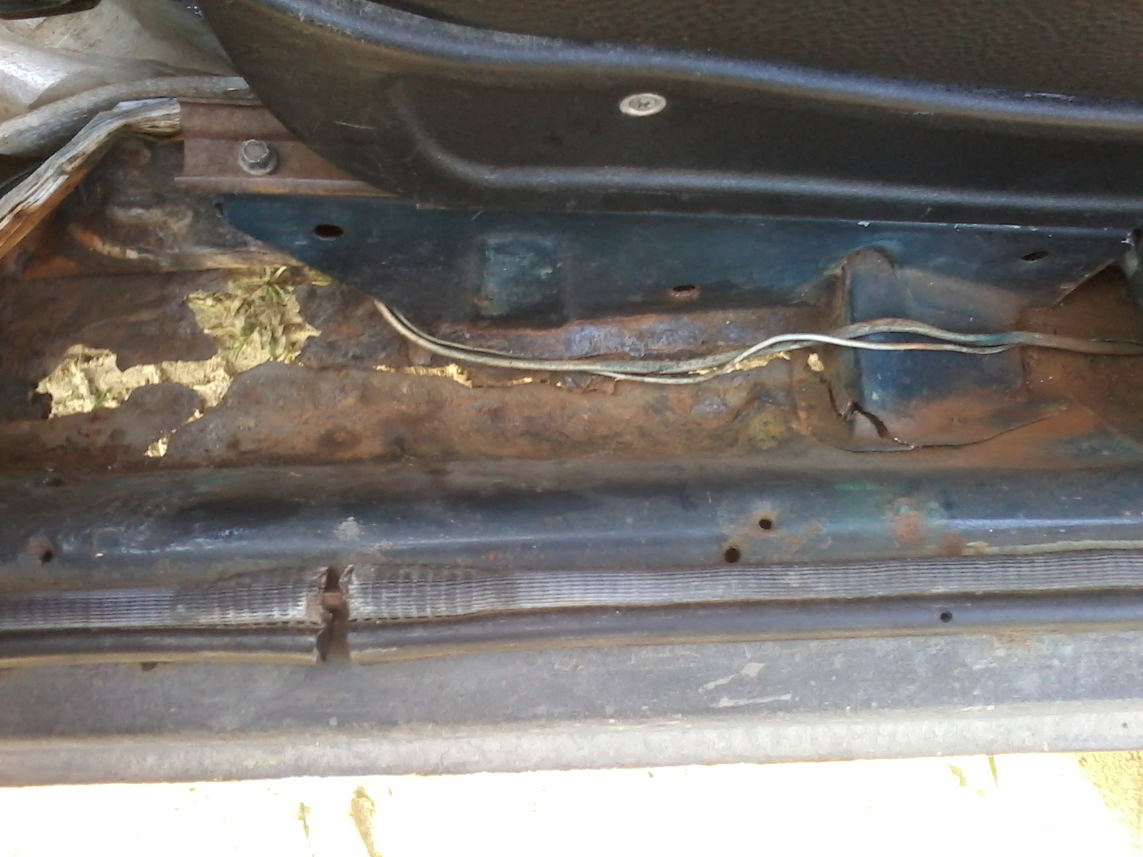

Непрочитанное сообщение Haris22 » Чт май 03, 2018 18:09:22
Когда вывалится сидение и меня впечатает в руль или дверь? :psih:

Haris22 писал(а):Когда вывалится сидение
Сразу не вывалится. Время поймёшь по изменению посадки/положению тела в пространстве :eptel:

Непрочитанное сообщение bilbo » Чт май 03, 2018 20:04:12
Ты хоть саморезами тонкий лист жестянки прикрути к порогу и тоннелю. :cigar:

Непрочитанное сообщение Tolik2402 » Чт май 03, 2018 21:45:29
сиденье не вывалится если купишь ремвставки пола, возмешь полуавтомат и все приблуды к нему и поваришь машину. не забудь перед этим снять остатки мастики с пола. дальше берешь грунтовку, шевный герметик и мастику БПМ-1 и виброизол листовой и фен строительный и доводишь все до ума изнутри и снаружи.

Непрочитанное сообщение Миша » Чт май 03, 2018 23:10:06
у нас ездит семерка, у которой задние двери открывать нельзя. она реально складывается.
при попытке поднять ее под рычаг или балку, у нее реально начинает вылезать лобаш. порогов нет от слова совсем. т.е. вообще, дверь закрывается, а там дырка. дырка в салон. лонжеронов передних нет, как и небыло. передняя дверь, при открытии мнет крыло. ну т.е. она вниз вместе со стойкой, и крыло туда же, ибо это все уже отдельно от моторного щита. держится она только за счет тоннеля кпп. на ходу, как на водяном матрасе. все в разные стороны, торпеда ходит на каждой кочке сантиметров на 5 в разные стороны. сидухи держатся. под ногами ковер и остатки шумки. ковер держится на саморезах прикрученных к каркасу сиденья и моторному щиту. задние аморты стоят, но их все равно что нет, они просто ограничивают ход подвески, не более. резинок дверных снизу тоже нет, он их отрезал, ибо не к чему цеплять. я такого не видел еще, чтобы вот как говорят "не к чему варить", и там реально, не к чему. т.е. по сути, надо собирать машину заново. а еще оно на трех горшках ездит.. уже года два наверное.. рамка стекла шпаклевана, но давно т.е. метала в уголках нет.. центральная стойка висит в воздухе, и сантиметров 10 снизу не хватает ей.. передние двери надо поднимать, и достаточно высоко, чтобы закрыть. вот как то так. так что тебе, Харис, еще ездить и ездить. главное - аккуратно :D
