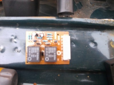

Добрый вечер! Подскажите если сможете. Я на месяц уезжал, ну и решил отсоеденить аккумулятор в машине чтобы не доставала семью сигнализация. Сама машина под пресмотром. Приезжаю обратно,подключаю аккумулятор, вроде как все работает. На следующий день прихожу начинаю снимать с охраны и...... сигнализация снимаеться а замки не открываються :hmmm: .Раз,два пробую не получаеться. Открыл ключом. Приезжаю на работу ставлю на охрану и... двери закрываются :confused: !!! Вообщем после всех обследований определил,что центральный замок закрывается отлично но открываться он не хочет не как. Вот у меня вопросик из за чего это. Помогите советом.Заранее спасибо.

Milk
Марка сигналки, стоИт ли отдельно блок ЦЗ, или замки от сиги работают, короче побольше инфы. :yes:
Milk

Непрочитанное сообщение Milk » Сб сен 29, 2012 20:35:17
Марка сигнализации ДаВинчи 330, блок стоит ЦЗ отдельно и с сигнализацией также работает полноценно, т.е. при нажатии внутренного блокиратора водительско двери все двери закрываються и наоборот (так же и при открывании ключом). Ставил все сам, благодоря форуму и интернету и все работало хорошо. http://www.semerka.info/forum/viewtopic ... &start=200 в конце страницы в картинке показано мое подключение. Единственное что я смог проверить то, что плюс появляеться на обоих проводах поочередно при закрытие и открытие. (те 2 провода которые соединяют блок ЦЗ и сигнализацию)

Непрочитанное сообщение BORODA » Вс сен 30, 2012 16:32:21
Milk
Попробуй так. Поочерёдно подавай минус на коричневый и белый провода блока ЦЗ, замки должны откр-закр. Если ОК, проблема в сиге, дальше решать будем, если нет отпирания, проблема в блоке ЦЗ. :yes:

Непрочитанное сообщение Randall » Вт окт 02, 2012 6:51:19
Milk писал(а):Делаем вывод что реле накрылось
Неа. Я бы, скорее, сделал вывод, что ты подключил не верно. :palcheg:
samba писал(а):Я так понимаю такую релюшку искать бесполезно?
Валом их. Но повторюсь, незачем ее искать.
При подаче команды на открытие ищи, на какой ноге разъема появляется +12.

Конечно спасибо за совет,но повторюсь пол года работало нормально а потом провода сами перескочили. На прошлой странице же написал как было дело. Подключено все верно!!!!!!! Реле щелкает но открытие не происходит.
Randall а целый блок цз найти реально и где такой искать?

Непрочитанное сообщение Randall » Ср окт 03, 2012 6:54:53
Milk писал(а):а целый блок цз найти реально и где такой искать?
Даже не знаю... Обычно они идут в комплекте с 4 актюаторами. Но, думаю, можно поискать и отдельно. Там, по большому счету, по барабану производитель и модель - ну провода переподключить придется в крайнем случае.
Повторюсь, проверь, есть ли напруга на реле. Приходит ли туда 12В и уходит ли через контакты. Чудес не бывает.
Если даже реле издохло, то явно по контактам (если щелкает именно оно) - тогда выпаяй, открой крышку и посмотри. Возможно, достаточно будет привести в порядок контакты. На крайняк - заменить реле. Сейчас их валом каких хочешь! Не вижу смысла менять весь блок ЦЗ.

Непрочитанное сообщение Milk » Ср окт 03, 2012 13:24:16
Паять то я не боюсь, но если этот блок стоит гривен 20-30 (исходя что комплект с 4 замками стоит 120 грн), то как то так. Просто радио рынок дальше чем авто рынок. Ну то видно будет. А на счет плюса,на самом реле я не проверял, но те два провода которые соединяют сигналку и блок ЦЗ проверял. На входе ( 2 проводов) в блок ЦЗ +12 есть, поочередно, и такого же цвета выходят с блоку ЦЗ на водительский замок,там тоже +12 есть (в зависимости от открыто или закрыто) Но сегодня проверю если успею то что советуешь. (С массой которая заходит в блок цз проблем не должно быть,закрытие же работает :hmmm: )

Непрочитанное сообщение Randall » Ср окт 03, 2012 14:16:19
Milk писал(а): и такого же цвета выходят с блоку ЦЗ на водительский замок,там тоже +12 есть
Так это одни и те же провода - управление. Они ж параллельно подключены на входы блока ЦЗ.
Я бы снял плату и проверил, куда +12 приходит и куда уходит при подаче команд откр/закр. Это не сложно на релюхах померять :)
20грн он стоить врядли будет... Это в комплекте дешевле получается, по отдельности все дороже явно будет.

Непрочитанное сообщение Milk » Чт окт 04, 2012 7:15:42
Randall промерял как мог. В картинке предоставляю. Мерил с помощью электронного тестера, раз 15 открывал и закрываал.Так вот подсоединяя к точке "1" (это на открытие) во время подачи команды открыть, там напряжение прыгает максимум до 1 Вт. На точку "2" (это на закрытие) при подаче команды закрыть там прыгает напряжение до 8 Вт. Вот теперь скорректируй меня где еще мерить или диагноз скажи.

Непрочитанное сообщение Randall » Чт окт 04, 2012 8:41:17
Значит, меряй вот что:
1. Найди 2 конца катушки реле открытия. Фото не ахти, посему не могу ткнуть точно точки. Хвосты прибора на 2 контакта обмотки реле. Далее даем команду закрытия и смотрим на прибор. Если там появилось 12В, едем дальше.
2. У обоих реле должно быть 3 контакта (контактная группа): общий, нормальноразомкнутый и нормальнозамкнутый. Для удобства называем их 1 (общий), 2 (НР) и 3 (НЗ). По логике 1 должен идти к актюатору, на 2 должно быть +12В, а на 3 - земля. Померяй НА КАЖДОЙ РЕЛЮХЕ вот такие вещи (в нормальном режиме, без команд откр/закр):
а) плюсовой щуп тыкаем на +12В, минусовой - на контакты 1 и 3 - должно показывать +12В
б) минусовой щуп на землю, плюсовой - на контакт 2 - также должно быть +12В!
Если все гуд, двигаемся дальше.
3.Щуп "-" на землю.
а) Щуп "+" на 1 контакт реле закрытия. При подаче команды "откр" должно быть 0В, при подаче "закр" - +12В.
б) Щуп "+" на 1 контакт реле открытия. Снова меряем: Команда "откр" - должно быть +12В, "закр" - 0В.
4. Проверяем землю (на всяк случ). Плюсовой щуп на +12В
а) минусовой щуп на 1 контакт реле закрытия. Должно быть 12В. При подаче команды "открыть" должно оставаться +12В, при подаче "закрыть" - упадет до нуля.
б) минусовой щуп на 1 контакт реле открытия. Должно быть 12В. При подаче команды "открыть" должно падать до 0, при подаче "закрыть" - оставаться +12В.
Проверяй по пунктам. И отпишешься, где что не так.

Непрочитанное сообщение Milk » Чт окт 04, 2012 20:32:50
Спасибо Randall. Надеюсь я правильно замерил.
Randall писал(а):Значит, меряй вот что:
это я не пробовал, т.к. не совсем понял.Может остальных замеров хватит...
На картинке написал, надеюсь правильно. По этим обозначениям и мерил.
так и есть +12 В показывало!
тоже 12 В есть!
3.Щуп "-" на землю.
это мерил уже, описывал в прошлом сообщении. Мерил электронным прибором, а он как известно не успевает за перепадами. Тут появлялся +12В,прибором был зафиксирован скачок до 8 В.
вот тут прибор зафиксировал, максимум до 1 В и при команде открытии тоже прыгало напряжение, где то до 0,8 В.
тут примерно та же ситуация... на реле закрытие выполняются условия, т.е. прибор зафиксировал падение до 6 В при подаче "закрыть" и 0 В при открытие.
тут при подаче "открыть" прибор меньше 11 В не падало. А значит и до 0 вряд ли падало.

Milk писал(а):это я не пробовал, т.к. не совсем понял.
Это проверка того, что на реле реально приходит управление нормальное. Мож дело-то и не в реле совсем..
Milk писал(а):На картинке написал, надеюсь правильно.
С виду похоже. :yes:
Milk писал(а):Мерил электронным прибором, а он как известно не успевает за перепадами. Тут появлялся +12В,прибором был зафиксирован скачок до 8 В.
Да оторви ты эти провода сиги! И тупо подай +12 на входы, а не эти короткие импульсы. За 1-2сек, что ты подашь управление вручную ничего страшного не будет. Ну для успокоения отключи приводы - они не нужны при замерах один черт и никак не влияют.
Milk писал(а):вот тут прибор зафиксировал, максимум до 1 В и при команде открытии тоже прыгало напряжение, где то до 0,8 В.
смотри выше, как мерять. Прыжки - это все лажа, не дают общей картины они.
Milk писал(а):тут при подаче "открыть" прибор меньше 11 В не падало. А значит и до 0 вряд ли падало.
оторви концы сигналки и подай вручную команду на 1-2сек. И меряй. Если опять лабуда - проверяй напряжение на обмотке (см. пункт №1, который ты благополучно пропустил...).
Вот обмотки реле, где мерять по п.1.:
Milk

Ну теперь обмотку промеряю. А на счет других замеров не совсем понял замечания. Я замерял как ты написал. И мне те провода, с сигнализации, совсем не мешали. Замыкал контакты тестером и подавал команды с блокиратора водительской двери, (по раз 10). Ты же пишешь? что например:
Randall писал(а):минусовой щуп на 1 контакт реле закрытия. Должно быть 12В. При подаче команды "открыть" должно оставаться +12В, при подаче "закрыть" - упадет до нуля.
ТАк вот "упадет до нуля" электронным вольтметром по определения не зафиксировать,можно увидеть скачок до определенного момента. И если в одном реле прыгнуло до 8 В, а в другом все до 1 В то о чем то это говорит. Определенно, что замеры явно отличаются, между реле закрытия и реле открытия. И что реле закрытия отвечает твоим показателям. А реле открытия явно не отвечает. Вот еще промеряю обмотку и отпишусь,а другие показатели лучше не будут, по крайней мере с моим вольтметром.

у меня был цз внешне с такой же платой и тоже столкнулся с таким же дефектом, разбирался и выяснил что были плохо пропаяны ножки реле (внешне не было заметно)
Спасибо за терпение Randall, померял обмотку реле. На обоих реле в соответствующих командах закр/откр появляется 12 В.
mik58 писал(а):у меня был цз внешне с такой же платой и тоже столкнулся с таким же дефектом, разбирался и выяснил что были плохо пропаяны ножки реле (внешне не было заметно)
Опачки... и такое может быть.Спасибо за вариант mik58.Ну это я могу попробовать паяльником там полазить. Может и у меня такое.Потому как щелкает реле но не срабатывает. Хотя не факт если щелкает значит рабочая или факт?
