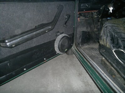

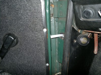

Товарисчи расскажите мне как провода тянуть к магнитоле от подиумов в дверях.
на прошлых выходных снимал карты и все такое...собрался выпилить под колонки кольца....но передумал, так как надо бы еще четко все зашумить и завибрировать)))
Поэтому у меня.....выход из двери находится внизу...в нее протянут через трубку...провод от привода. вопрос....выходит провод в корпусе....совершенно в другом месте...и как я блин протяну?))
Может расскажите в подробностях кто как тянул провода от дверных колонок до магнитолы)))

Может, поможет. Трубка неподвижно сидит в кузове, и может заезжать в дверь

надо фотками))
короче...2 дырки....одна в двери...друга в корпусе....
вывожу из дверной дырки провод через трубку специальную в корпус, а вход в корпус находится вообще в другом месте. Получается что если я тупо засуну провод до он упрется в металл корпуса и все)
Вот)

Ну просверли еще одну дырку, напротив

Непрочитанное сообщение Medved@790 » Сб апр 28, 2012 3:02:11
smull
поддержу про ВДВИЖНУЮ трубку.
проволокой лови, сразу под панелью есть небольшие дыры в кикпанелях(куда трубка вдвигается), там и лови сверху засовывая проволоку.
