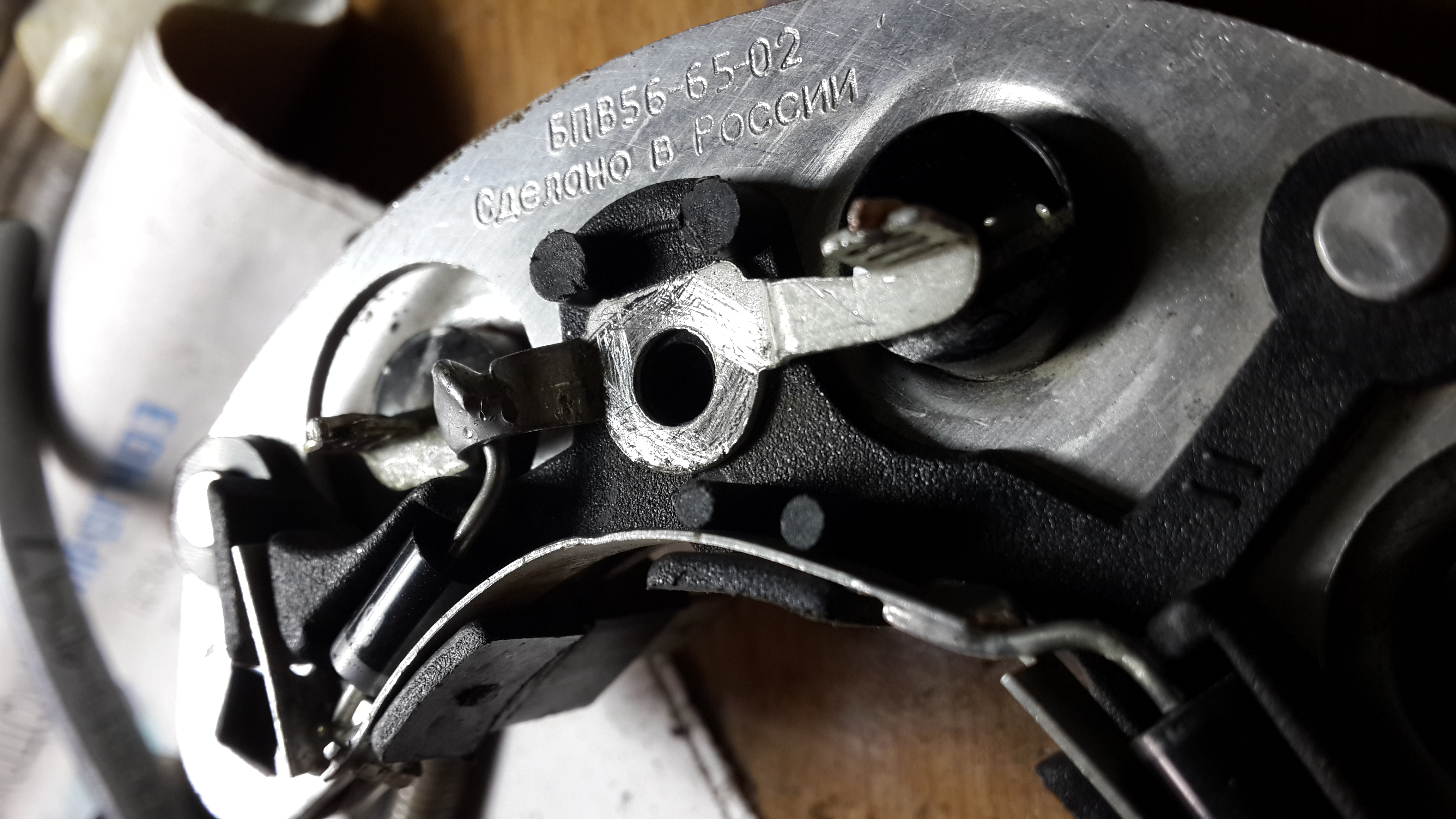

blentrou писал(а):Второй - внезапный перезаряд со свечением индикаторной лампы разряда АКБ
blentrou, у меня все приключения были с генераторами Г-222. Там схема без контрольной лампы.
Благодарил (а): 279 раз
Поблагодарили: 733 раза
Re: Все вопросы про ГЕНЕРАТОР. Том 4
Непрочитанное сообщение VVB » Чт ноя 02, 2017 8:01:14
blentrou писал(а):У меня было два типа проблем
ОНИ И ОСТАЛИСЬ.
blentrou писал(а):Первый - нестабильный заряд АКБ
Купи ремень ПО РАЗМЕРУ - и ничего пилить НЕ нада. И катай/заряжай авто почаще и подольше.
blentrou писал(а):внезапный перезаряд
Не было перезаряда.
blentrou писал(а):Второй -...свечением индикаторной лампы разряда АКБ при отключенном или даже вытащенном ключе ...ДМ (я проверил, пробоя нет)
ДМ это. Без вариантов. Купи нормальный НЕ китай. Чтоб диоды как БОЧКИ были а не как капля муравьиного помета.
blentrou писал(а):Да, вот посмотрел картинки и правда
Загляни под спойлер и больше НИ куда :palcheg: не фантазируй и не выдумывай, сделай всё по пунктам, и РН купи только те - которые указаны.
Загляни под спойлер.
дубль 100
VVB писал(а):1. Снимаешь гену.
2. Очищаешь от грязи.
3. Шлифуешь, внутри, посадочную площадку (на корпусе) для Диодного моста.
4. Шлифуешь клеммы выводов статора. Обязательно осматриваешь три провода выводов статора - на предмет трухлявости и ПРОЗВАНИВАЕШЬ их еще раз.
5. Три болта (если ржавые) - заменить вместе с гайками и шайбами.
6. Болт плюсовой - так же.
7. На плюсовой болт - которые клеммы приходят - зачистить.
8. Диодный мост - прозвонить (да и купить надо нормальный).
9. Регулятор (РН) - взять от производителей, что на форуме рекомендуют ТУТ и ТУТ.
10. ВСЕ СОЕДИНЕНИЯ ЗАЧИСТИТЬ-СОБРАТЬ-ЗАКРУТИТЬ-ЗАТЯНУТЬ!!!
11. Зачистить и протянуть массу на кузове авто. И хорошо натянуть ремень гены.
Если в подшипники немножко литола мазануть - Гена должен работать - :thumbsup: - вот так!!!

ДМ звонил два раза все 9 диодов в обоих направлениях блоком питания с лампой и тестером - рабочий.
ДМ
Я всё уже проверил и всё уже работает. Генератор уже работает! Если часть проблемы проявится - сменю ремень.

Исправил. На РР приходит провод с ДМ. Там контакт был плохой. Я так понимаю это и есть возбуждение?
Добавлено спустя 6 минут 24 секунды:
Более того. Исчезли все чудеса. Я писал что на низких оборотах напруга росла. И стрелка дрожала. Воистину-электрика-наука о контактах.
