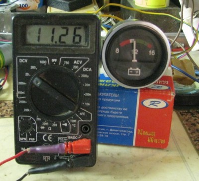

Никогда не заходил в эту тему, поскольку мне поведение стрелки вольтметра всегда нравилось.
Однако постоянно у форумчан возникают вопросы по точности показометра напряжения на панели приборов, соответствию цветных секторов шкалы конкретным напряжениям. Их и тут наверняка есть, как и в темах про генератор и аккумулятор. Сегодня решил провести эксперимент по исследованию точности стрелочного индикатора типа вроде как от "копейки". При проверке использовались:
-стрелочный ИНДИКАТОР напряжения (новый! т.е. ранее не использовавшийся
-цифровой мультиметр М-838 (измерения проводились на пределе 20 В),
-регулируемый блок питания 0-40 В.
Результаты исследований показаны на фото. Аналогично каждый из форумчан может испытать и свой индикатор напряжения. Для рукодельных есть простор для творчества - изготовить шкалу с точными делениями и цифровыми значениями напряжений.

Zayec писал(а):Результаты исследований показаны на фото

ZayecМолодец! Мой двухгодовалый
В-метр лежит полностью на правом боку при 14В
! На чё бы его заменить? "Масломер" подумываю. БК-то, выручает и сигнализирует о превышении/понижении напруги.

Если стрелка нигде не заедает, т.е. он в принципе рабочий, то можно ограничиться подбором добавочного сопротивления в цепи индикатора и включить соответствующий резистор последовательно с прибором. Можно даже применить подстроечный резистор, только предусмотреть меры, чтобы при тряске в движении он не разрегулировался.Буйный писал(а):Мой двухгодовалый В-метр лежит полностью на правом боку при 14В ! На чё бы его заменить?
Совет может быть актуален для автовладельцев с ограниченными финансовыми возможностями. Ведь новый индикатор напряжения, например, для семёрки, стОит у нас в магазине аж 455 рубликов! Да и цифровой девайс для измерения напряжения выписать по Интернету 330-380 рэ + пересылка.
