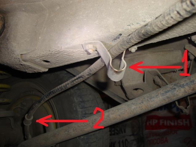

Трос ручника...
VVB писал(а):...там на тросике муфта, эта муфта должна жестко сидеть в кронштейне. Если муфта сдвинется из кронштейна - то ВИЗУАЛЬНО трос будет в кронштейне, А ФАКТИЧЕСКИ стучать об днище.

Re: Звуки, стуки, бряки в ходовой обсуждаем здесь. Том 2.
Непрочитанное сообщение VVB » Чт ноя 13, 2014 23:48:48
KSN писал(а):Трос ручного тормоза ...закреплен к тягам и ничего там вылететь так просто не может.
Может :yes: посмотри.
Ключевые слова - кронштейн и муфта.

KSN писал(а):Не совсем понятно что за муфта и кронштейн
1 - это кронштейн
2 - это муфта - как раз на фото видно, что муфта сдвинулась, а должна быть в кронштейне
