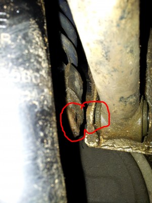

Вопрос в общем следующий, как такое могло произойти и почему.
1. Попа у машины на кочках стала стучать и иногда вообще ход клинился и ехал как на тубаретке, по первой возможности заехал на яму смотреть.
2. Думали амортизатор - поставили новые газо-масляные. + пружины новые (надо было поменять на более жесткие).
3. Когда поехали, суть не поменялась.
4. Заехал повторно и при хорошем осмотре увидел, что загнута чашка, куда пружина упирается в низу, болтом от вроде если правильно поперечной тяги. И при ходе, болт залетал в чашку и застревал - клин у хода пружины.
В общем - как могло так произойти и почему???

В общем ломиком вмяли и вправили обратно, вот фото:

Непрочитанное сообщение рустем » Сб апр 13, 2013 19:34:27
La2Angel
Продольные реактивные тяги в каком состоянии? Мост гуляет походу.Либо солдатик поперечной тяги согнулся.

Непрочитанное сообщение La2Angel » Сб апр 13, 2013 19:43:16
Солдатик или что, это вот это ???
Если да, то он как на фото видно, загнут к пружине...

Непрочитанное сообщение VladiZlav » Сб апр 13, 2013 19:49:49
La2Angel писал(а):Если да, то он как на фото видно, загнут к пружине...
тогда впереди кузовные сварочные работы - солдатик еще тот гемор когда ломается... :slap:

Re: Поломка задней чашки.
Непрочитанное сообщение La2Angel » Сб апр 13, 2013 20:01:43
Так и какой вердикт ???((((
По порядку, как и что нужно делать ?
НЕНАВИЖУ НАШИХ ДОРОЖНИКОВ!!! Извиняюсь за шифт:( просто данная болячка видимо после кочки появилась.... вчера в кочку попал.. да и вообще, каждый день я как на минном поле катаюсь :((( вот вот, чуть чуть и баццццц.

Непрочитанное сообщение zombie177rus » Сб апр 13, 2013 22:42:39
Уже сказано: продольные тяги в каком виде?
