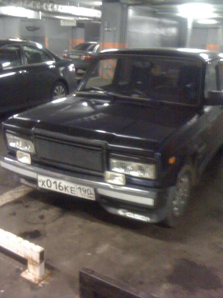

Всем привет! Пишу первое сообщение с вопросом в этом форуме.. Я недавно был на диагностике в ара-сервисе, сказали, рулевые тяги и маятник надо менять, они на них с силой надавили, и был небольшой стук, но когда ездию, стуков не слышу.. Как мне быть, и как определить, что пора менять рулевые? В неделю я проезжаю порядка 500 и более километров..
А это новенькие на форуме :)
