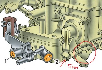

Дааз 2107-110710, нет Холостых
Приветствую, прошу не удалять тему, очень нужно узнать и выслушать советы, руки уже опускаються...
Карб у меня именно 2107-110710, не путать с 2107-110710-20 такой как на фото
Авто 21053
Двигатель 2103
Головка 21011
После долгого простоя, ремонта ходовой и прочего дело дошло до ремонта двигателя (была пробита прокладка, и стала эмульсия воды с маслом)
Поменял прокладку ГБЦ,
промыл,
прочистил маслонасос,
заменил ГТЦ, ГЦС,
поставил БСЗ (СОАТЭ под 2103 двиг)
Поставил ВВ-Провода SLON
Новые свечи BOSH
Заменил бензонасос на заведомо рабочий, ибо у моего лапка провалилась и болталась
Заменил теплоотражатель или как он там (тот что между бензонасосом и блоком), шток механической подкачки не менял, ибо он даже чуть длиннее того, который был в ремкомплекте, да и потверже
Завожу = нет холостых, только на подсосе двигатель работает ито обороты не особо держит (на слух, ибо нет тахометра в пятерках)
Качество-количество крутил,не помогает, помогло только сдвинуть лапку заслонки что показал на фото ниже примерно на 5 мм от начала этой лапки:
Вот тут болт вкручен и отодвигает лапку на 5-6 мм
Но я думаю это не дело, ибо постоянно открытая заслонка это что-то вроде подсоса, или не правильно думаю?, так как стандартного болтика не хватает ее на столько вытянуть, вкрутил другой болтик
Посоветовали перебрать карб, при переборке заметил, что плоскость средняя прогнулая и имеет полукруг, все выпрямил до идеала, зазора нет и посадил на новые прокладки и заменил иглу (которая под поплавком), промыл все растворителем, бензином, с помошью шприца и иголки, чтобы все промылось создав этим самым хоть какое давление, поменял все диафрагмы так как уже трещинки появились на них, поплавок настроил по мурзилке, ато он вообще был не настроен никак, поставил, завелась с довольно таки быстро, стал работать ровнее, но не держит холостых,только на подсосе и все также гуляют обороты и только с подсосом, решил поменять свечи на старые, и добился того, что поровней чуть-чуть стала работать, но все равно также двиг подколбашивает, не особо отличимо, тот болтик слегка отвернул, чуть чуть меньше заслонку сделал, качество -количесво не помогает
Я Понимаю, что у меня на карбе эта хрень с блоком, клапаном и контактами, но при работающем двиге если пощелкать ту кнопку, никаких изменений (да-да эта кнопка при опущеной педали газа также не нажата), плюс к тому, на заведенном двигателе вытаскивал шланги от коллектор-эл.клапан и карб-эл.клапан, никаких изменений, и вытаскивал блок управления всей этой приблудой (на брызговике со стороны водителя, тоже никаких поведений других)
Слышал, что можно заменить эту хрень с контактом на простой жиклер и клапан в виде бобины белой, вкручивается в карб и на нем один контакт который берется от одного контакта моей системы холостого хода (вроде эта система как на карбе 2107-110710-20, нивовский), вроде бы желтый провод...
Прошу помощи, заранее спасибо, совсем измучился уже...

Sindrom
- Гуру классиководства
- Сообщения: 809
- Зарегистрирован: Чт сен 29, 2011 15:46:44
- Модель авто: Lada 2191; ВАЗ 21074
- Откуда: СПб
- Благодарил (а): 105 раз
- Поблагодарили: 27 раз
Re: Все вопросы про карбюратор. Настройка, проблемы, ремонт.
Таких проблем куча была, пользуйтесь поиском..
А так шланг, который идет с впускного коллектора (разряжение на эконометр и боченок эпхх через тройник) сними с тройника и кинь на экономайзер 1 на твоем рисунке (справа на нем штуцер) чтобы коллектор и экономайзер были соединены на прямую. Я думаю хх появится, если нет, то скорее всего порвана диафрагма экономайзера: заменить ее.
Если все пришло в норму: >>>вот тема<<< там написано как восстановить систему эпхх.
переставлял на заведенном движке, никаких реакций, вообще никаких..., может выбросить этот экономайзер и поставить бочонок как в дааз 2107-110710-20?Sindrom писал(а):сними с тройника и кинь на экономайзер 1 на твоем рисунке (справа на нем штуцер) чтобы коллектор и экономайзер были соединены на прямую. Я думаю хх появится, если нет, то скорее всего порвана диафрагма экономайзера: заменить ее.
Что лучше сделать?, какая система постабильнее и понадежнее?
Тазец, конечно, можно выбросить. Если лень разобраться, как оно работает.
- Модератор
- Сообщения: 20071
- Откуда: Тобольск
- Благодарил (а): 865 раз
- Поблагодарили: 1463 раза
ты его разбери сначала, может там тупо порвана мембрана.Тазец писал(а):может выбросить этот экономайзер
разобраться не лень, менять его дороже выходит, и кстати, в сообщении писал, что у меня БСЗ, вычитал, что эпхх не работает с бсз, точнее блок управления эпхх (со стороны водителя), так ли это? если да, какие переделки нужно сделать?гость писал(а):Тазец, конечно, можно выбросить. Если лень разобраться, как оно работает.
работает нормально, ездил на БЗС с этим блоком.
странно, тогда попробую перейду с эпхх на эл.клапан+жиклер 2105, отключив всю эпхх, посмотрим, как поведет себя автоD.I.M.A.R. писал(а):работает нормально, ездил на БЗС с этим блоком.

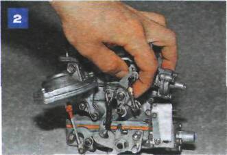

Хм, а должно ли быть уплотнительное колечко, на жиклере переходной системы второй камеры? Может зря я его туда присобачил?
Sindrom, если верить вот этой умной книге, то нет:
http://car-exotic.com/vaz-cars/vaz-lada ... ne-18.html
Да я вот тоже смотрю. Как обычно сначала забабахал, потом подумалKynep писал(а):Sindrom, если верить вот этой умной книге, то нет:
