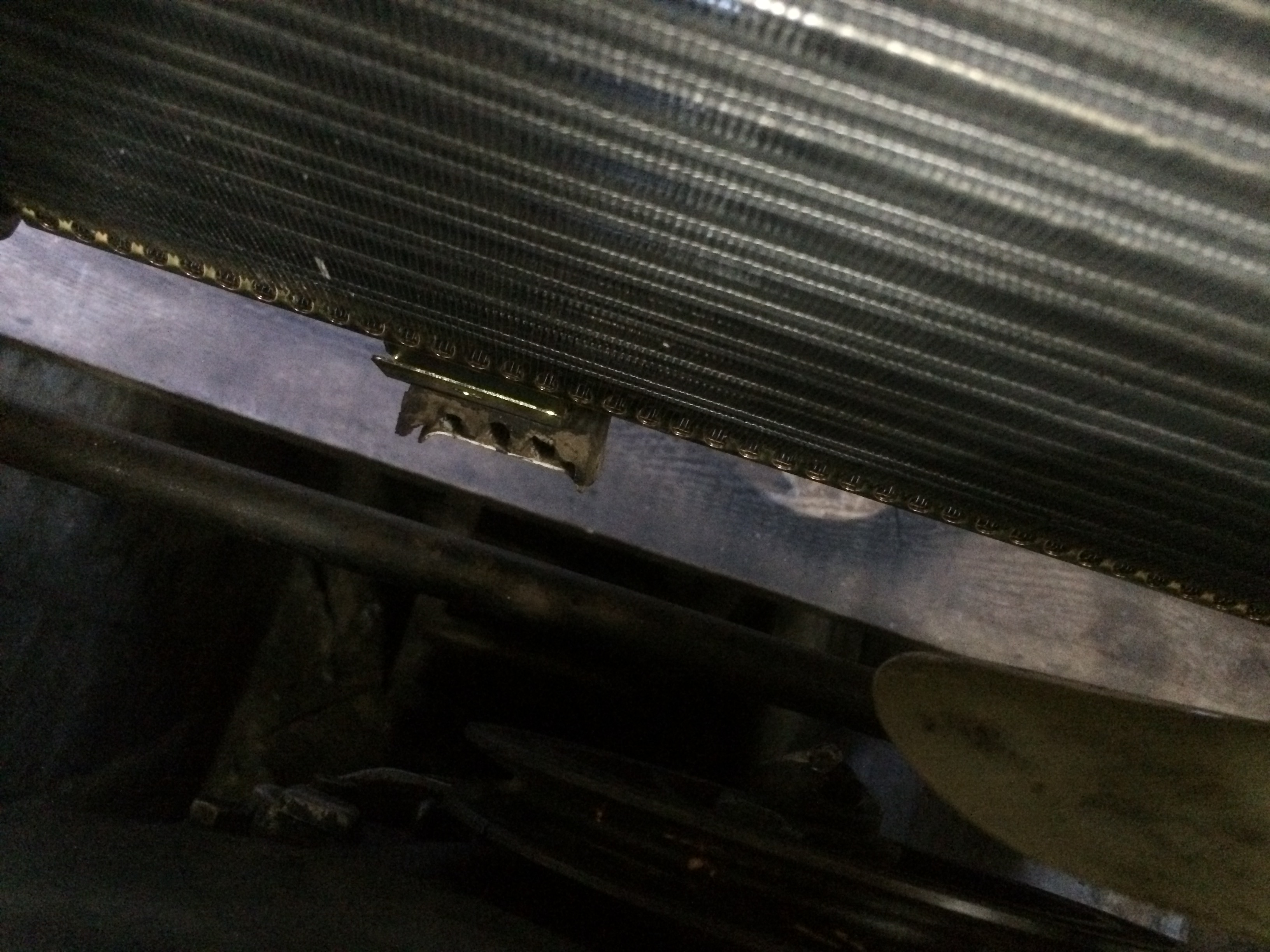

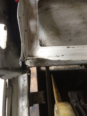

Fox писал(а):Я ставил на копейку знакомому радиатор от своей машины (1990 года), крепеж-да, не совпал, я слушал всё "по спорту", ещё в 16 году закрепив радиатор проволокой к штатным отверстиями радиатора через резиновые проставки и человек ездит так до сих пор
Ну так не годится :slap:
Как то я его пристроил, пришлось все таки немного подогнуть рамку, и не полностью сел радиатор на лапы, но ето думаю не критично! Сидит вроде хорошо)
Непрочитанное сообщение Tolik2402 » Вт май 15, 2018 10:38:30
сколько от пропэллэра до радиатора? по фото совсем близко.

Непрочитанное сообщение byran » Вт май 15, 2018 10:59:12
Tolik2402 писал(а):сколько от пропэллэра до радиатора? по фото совсем близко.
Не ближе чем родной был, примерно 5-6см, я не мерял

byran писал(а):Ну так не годится :slap:
Почему же? В условиях ралли, в советские времена, так очень многое крепили.
byran писал(а): не полностью сел радиатор на лапы
"Лапы" следует подогнуть, а то резинки "убегут".
byran писал(а):пришлось все таки немного подогнуть рамку
Не помню я что-то такой проблемы :psih: Кронштейн крепления акб.

Антон80 писал(а):"Лапы" следует подогнуть, а то резинки "убегут".
Радиатор на них стоит как надо, только не на всю площадь, на фото немного видно!
Fox писал(а):Не помню я что-то такой проблемы :psih: Кронштейн крепления акб.
немного не помещался!
Непрочитанное сообщение Tolik2402 » Ср май 16, 2018 6:27:31
радиатор от 2106 немного шире.
