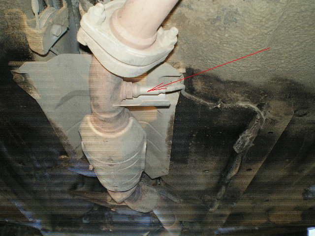

владимир123 Залезь под машину, найди после катализатора сам ДК2 (датчик кислорода) и обрадуйся, что ты оборвал провода к нему, проезжая по глубокой колее.
Вот тебе в помощь скрин

Непрочитанное сообщение Буйный » Ср дек 28, 2011 4:34:24
А вот и сам ДК2 на моей фоточке
