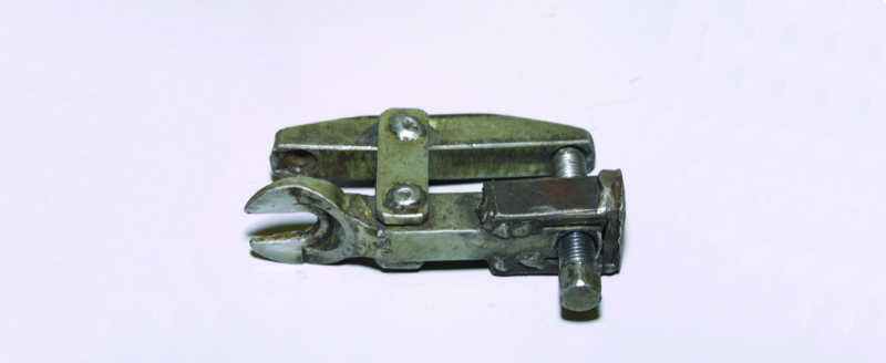

Вот покажу фото сьёмников... Какими кто пользуется? Какие лучше и крепче?
Также интересует вопрос- можна ли снимать шаровые опоры сьёмниками для наконечников рулевых тяг ?

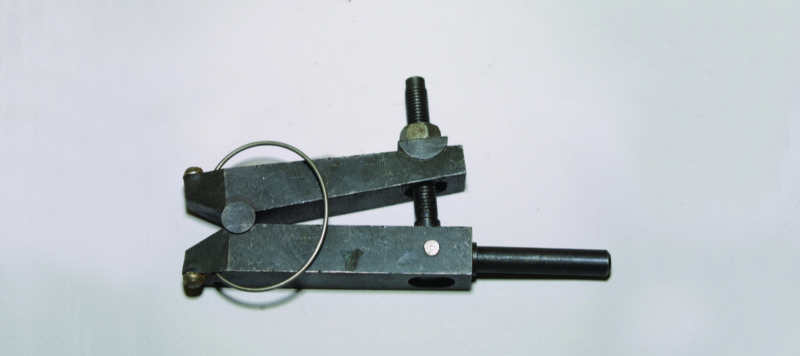

И вот такой ещё съёмник наконечников рулевых тяг

X-TAZ писал(а): Какие лучше и крепче?
Для шаров- как на первом фото. А у меня есть два молотка, один большой(2 кг), второй поменьше. Обычно трёх "грамотных" ударов хватает :i
2105 user
Сообщения: 707
Откуда: Новосибирск, 154 RUS
Благодарил (а): 28 раз
Re: СЪёмники для шаровых опор и наконечников рулевых тяг
Непрочитанное сообщение 2105 user » Пт июл 08, 2011 4:04:38
Для шаровых как на 1м фото, а для рулевых тяг как на фото X-TAZ

так там для рулевых тяг съёмники аж на трёх фото показаны!!! так какой лучше из трёх ? каким пользовались?
Сообщения: 42354
Благодарил (а): 2731 раз
Поблагодарили: 5056 раз
Непрочитанное сообщение Буйный » Пт июл 08, 2011 16:29:54
X-TAZ писал(а):так какой лучше из трёх
Перший.

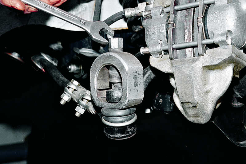

Кто-нибудь пробовал такой съемник шаровых? Насколько эффективен и не порвет ли пыльник шаровой?
Сам пользуюсь для рулевых и шаровой Г-образным как в третьем сообщении, но в последнее время после частых применений его угол стал уже не 90 градусов, а 120 :look:
Благодарил (а): 297 раз
Поблагодарили: 621 раз
Непрочитанное сообщение D.I.M.A.R. » Ср июл 10, 2013 9:24:19
metallict422 писал(а):Кто-нибудь пробовал такой съемник шаровых? Насколько эффективен и не порвет ли пыльник шаровой?
для классики?
Один знакомый купил такой решил сэкономить, матерился долго, пол дня ковырялся снять не мог, по кулаку стучал кувалдой, ни фига... Нормальный, на первом фото темы, снял за минуту.
