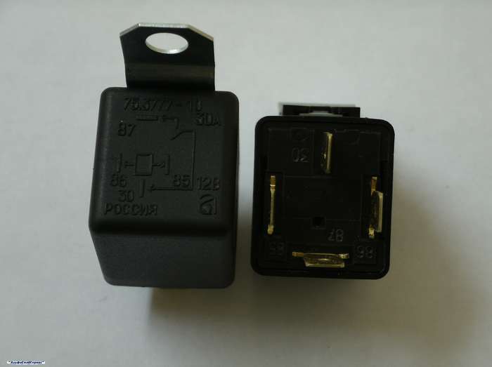

Pashka 48
обычное четырехконтактное реле, просто старого образца, можно новое по-меньше купить и поставить. Ты его почисти и посмотри где там какие циферки, а дальше можно будет подключать.

Непрочитанное сообщение Pashka 48 » Ср окт 19, 2011 17:59:47
цифирки там: 30, 85, 86, 87

Непрочитанное сообщение Alex** » Ср окт 19, 2011 18:21:26
Pashka 48 писал(а):цифирки там: 30, 85, 86, 87
Короче обьясню по памяти , не охота смотреть идти:
30- красный толстый провод , идёт к стартеру
87- + , тоже толстый , не помню цвет
86 и 85 тонкие провода , 85- масса , 86 - + от замка.
Думаю разберёшься.
