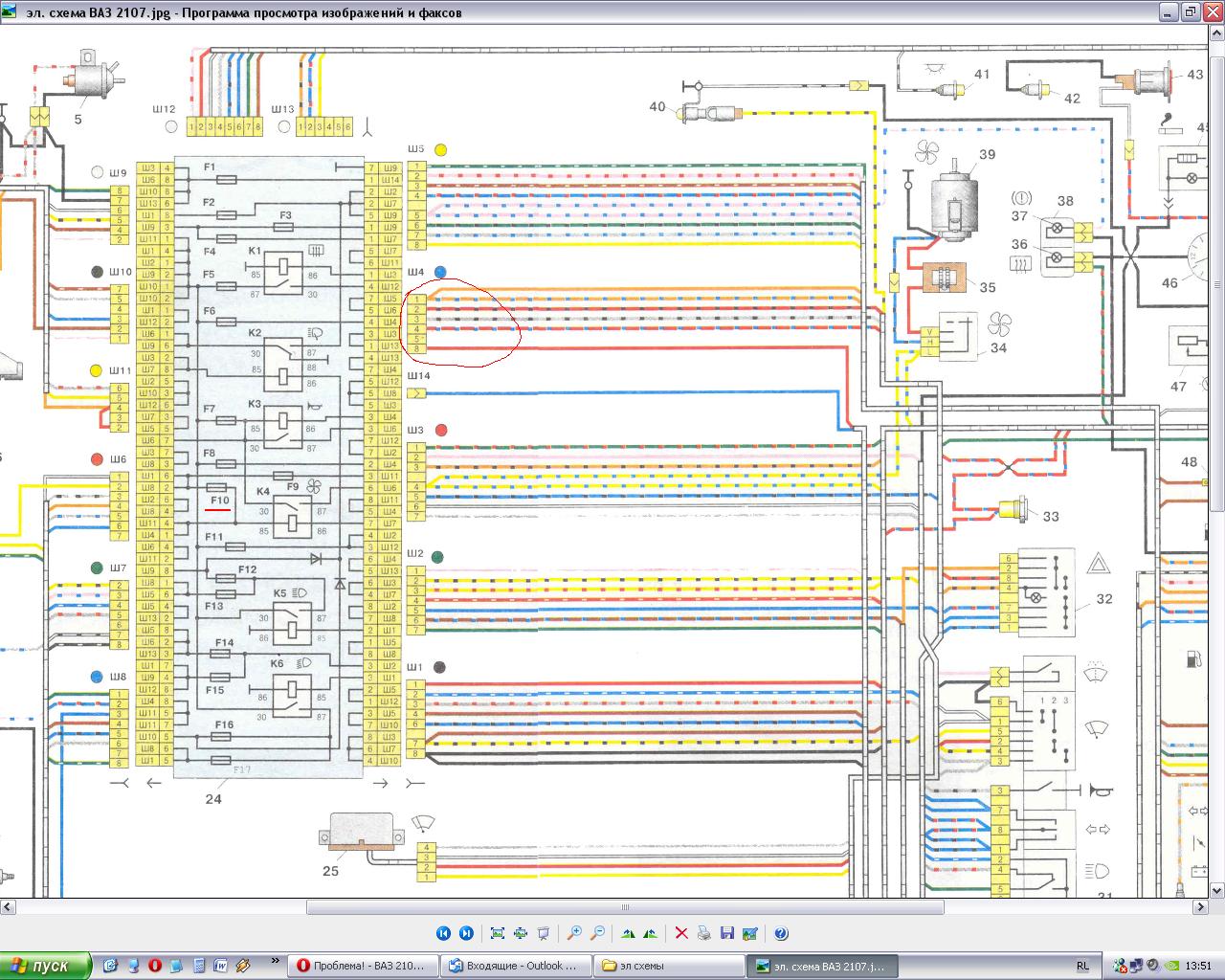

Проблема началась после наступления морозов .прихожу утром поворачиваю ключ но на приборной панели не загорается не одна лампочка и не один прибор не работает . после того как машина немного прогреется и поработает печка вдруг тынц и все начинает работать. подскажите пожалуйста чего делать и и где чего смотреть?

поворотники тоже не работают? для начала смотри предохранитель № 10

D.I.M.A.R. писал(а):поворотники тоже не работают? для начала смотри предохранитель № 10
Не работает фактически все :rolleyes: но это не отображается на приборке .сначала не загоралась лампочка давления масла ну а теперь не масла. не аккумулятор .не тахометр. не топливо .не температура. короче все :O
Благодарил (а): 299 раз
Поблагодарили: 624 раза
Re: Проблема!
Непрочитанное сообщение D.I.M.A.R. » Вт ноя 30, 2010 11:53:41
и двигатель заводится? так и не ответил про поворотники, именно поворотники не аварийка

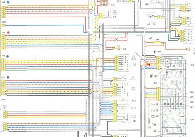

Непрочитанное сообщение D.I.M.A.R. » Вт ноя 30, 2010 11:56:06
если с тем что на картинке все ОК то от приборки отходит оранжевый провод, ищи косяк
