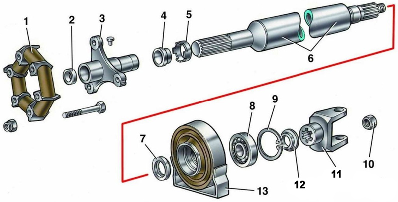

В общем когда я багажник нагрузил обратно стрекот ушел, так и ездил какое-то время. Вчера все же собрал волю в кулак и снял кардан. Задняя крестовина вхлам.
Передняя вроде хорошая, но думаю обе заменить. Подвесной крутится тихо и легко, пожалуй слишком легко, новые подшипники так не крутятся, но люфта вроде нет.
залил пока вэдэшкой, подробно не рассматривал. Задняя гайка в мосте на месте, передняя в коробке не знаю пока. Планирую муфту снять, тк по-моему поставить кардан без муфты у меня, пожалуй, не выйдет. Я его вытащил с трудом, подвесной упирается в ролик ручника в шахте, кардан выходит если под углом только. Для этого еще выхлопную пришлось отодвигать. А вставить под углом как вынул - надо чтоб еще кто-то муфту оттопыривал вниз.

Опору кпп открути и все само опуститься вниз.

в общем заменил две крестовины, подвесной до кучи, кардан покрасил, сальник вторичного вала моменял, гайку закрутил, поддон кпп снял и вытряхнул оттуда гуано, масло залил новое. Расстраивает наличие металлических частиц, в поддон вклеил 4 магнита дополнительно. пятая вернулась. ездится хорошо и мягко.
