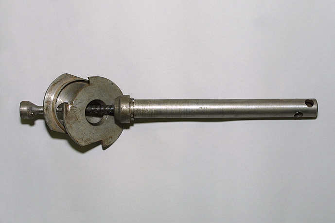

Re: Замена передних пружин.
Непрочитанное сообщение VLAD » Пн окт 03, 2011 14:47:57
Вот фото съемников :yes:
Этот вставляется вместо амортизатора, для передних пружин самое то :yes:
Syemnik 1.jpg (13.37 КБ) 21457 просмотров
А это для задних пружин :yes:
Syemnik 2.jpg (15 КБ) 21457 просмотров
