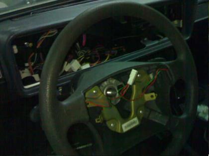

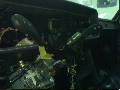

Заинтересовался темой, как можно установить усилитель руля в наши автомобили :)
Оказывается, все уже придумано до нас :thumbsup:
Берется рулевая колонка в сборе от калины/приоры/шевинивы и ставится при помощи переходной пластины :) Бонусом имеем удобные подрулевые переключатели, удобный руль и регулировку наклона (w00t) Если брать новые запчасти, выходит тысяч на 15, б/у можно и за 5 взять :thumbsup:
Нужно лишь небольшое знание электрики для переделки проводки на подрулевые переключатели и замок зажигания, БСЗ, чтобы взять сигнал оборотов двигателя с датчика Холла, и датчик скорости, который у меня и так уже установлен для газелевской приборки :psih:
Переходная пластина есть в тюнинг-магазинах, 600-1000 руб :)
Ну как, есть желающие? Я пробью у знакомого все запчасти от шевика, был у него разобранный :rolleyes: Если руль с колонкой есть - Йежыный баклажан с большой долей вероятности будет укомплектован ЭУРом (w00t)

Йожык Чьи фотки?
Re: ЭУР на 2105-07
Непрочитанное сообщение Йожык » Пт июл 13, 2012 3:56:46
Буйный писал(а):Йожык Чьи фотки?
С сайта конторы, занимающейся установкой :)
Выкладывать ссылку было бы прямой рекламой :)
