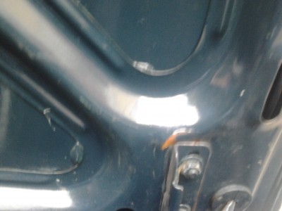

Раньше на форуме советовали застучать во внутрь площадки, на которой находятся шпильки крепления крышки багажника.
С этой идеей вчера подъехал к знакомому, и он эту идею раскритиковал. При изучении причин выпирания было установлено, что неравномерно вдавлена сама эта площадка, где шпильки. Также были выявлены трещины в металле в месте, где пластина со шпильками приварена к каркасу багажника. С помощью нехитрой приспособы (фото дома на ноуте, вечером добавлю) были выровнены площадки по месту. Сняли крышку багажника чтобы подварить трещины. Чуть-чуть в нахалку даванул вниз сами петли (когда крышка снята - это не сложно). Собрали. Всё в лучшем виде.
