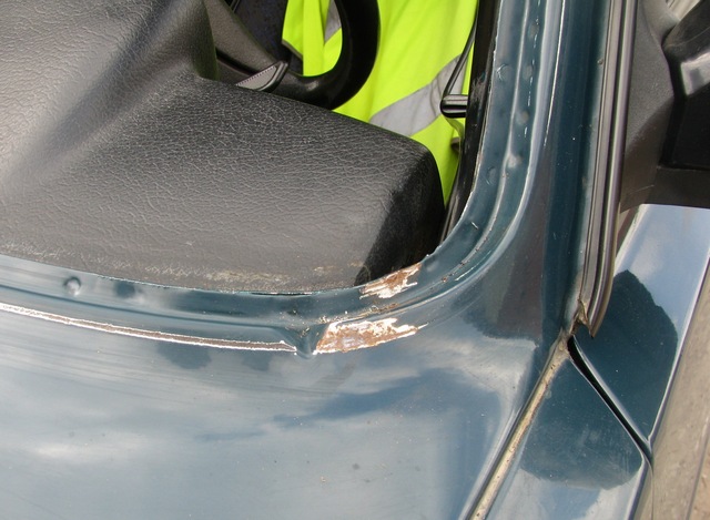

А вот после снятия стекла и начинается самое интересное. То самое , для которого не то что инструмент потребуется, а кроме него ещё и грунтовка, средство для удаления ржавчины, растворитель/обезжириватель, краска и много ещё чего.
Причина в том, что из-за недостаточной жёсткости кузова любая советская машина ( не знаю, как насчёт импорта) "гуляет " сама по себе. И чем старше автомобиль, тем больше "гуляет". В результате паразитных движняков кузова стекло в проёме двигается и уплотнитель протирает краску до металла. На девятках ваще беда - там ещё меньше жёсткости кузова и ржавчина прёт из-под уплотнителя ещё больше . :O
Вот фрагменты -

Понятно, что никакого смысла ставить стекло, не устранив обнаруженные дефекты, нет.
Поэтому засучив рукава, принялся бороться со ржавчиной всеми доступными механическими (шабер, шкурка, насадка-щётка на дрель) и химическими средствами. LOL

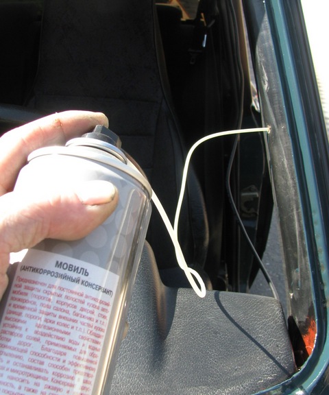

Итак, начну с того, что от применения герметика отказался. Рано или поздно всё опять расшатается, а воде уже не так просто будет журчать в желобки. И неизвестно, чем это закончится. Решил промовилить.
Из сопутствующих антикоррозионных работ - обработка внутренних поверхностей стоек.
