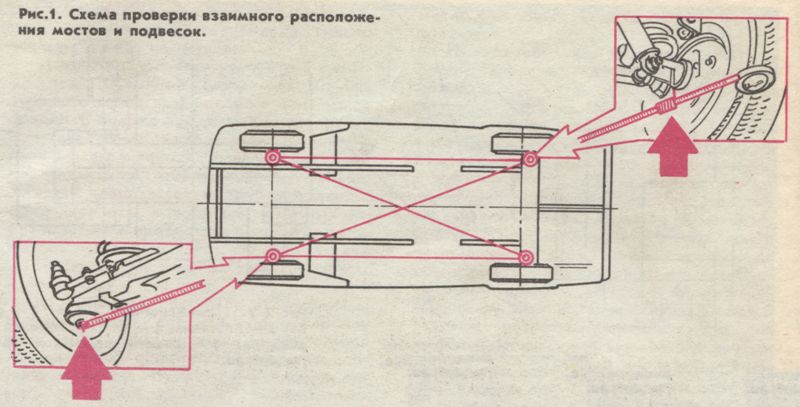

Travol писал(а):как сейчас стоит мост.
Вот не сильно трудоёмкая операция для прояснения ситуации по "повороту" балки моста.
