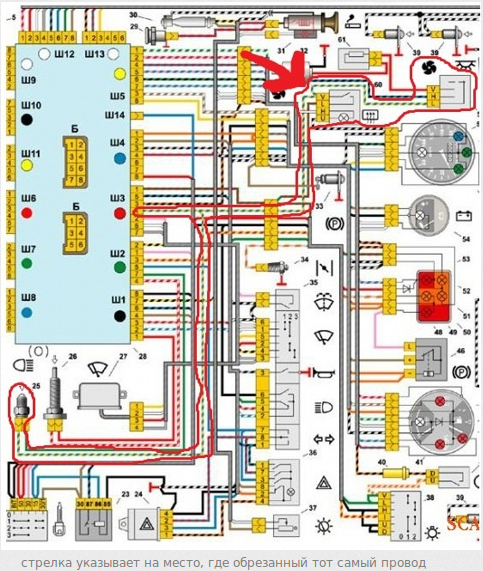

Посмотрел эл.схему 2105, после длительного просмотра проводов, связанных с "зх" нашел один провод и когда-то давненько, после покупки, я снимал приборку и увидел, что тот самый провод ж\з отрезан от другого ж\з на кнопке "обогрева заднего стекла"…а этот-то провод связан с датчиком ( лягушкой ) "зх" Вот подумывал сидел, может его надо скрутить, этот обрезанный провод и тогда будет все работать?!
Ну радостях после работы побежал в гараж и давай же скручивать это ж\з провод на кнопке "обогрева заднего стекла" но… не тут-то было, начал только прикасаться проводом к другому куску как они начинали очень сильно искрить — аж плавиться, думал уже, если ещё 1сек. и он сгорит полностью в руках… да, да.вот так вот плавился этот провод моментально… как не пробовал тулить этот провод, все равно моментально грелся и горел…
Думал думал и решил полезть под бардачок, куда все провода идут к блоку и подумал поменять местами провод "зеленого" цвета на зеленой колодке, который идет на датчик ( лягушку ) в соседний разъем, притрагиваюсь проводом к огрызку в кнопке "обогрева заднего стекла" и он не искрит.
Включаю зажигание, втыкнул заднюю передачу, и что я Вижу, УРААААА Фары горят…
Не стоило менять провода и мучатся с ними, а просто надо было посидеть со схемой и глянуть куда какой провод идет и за что он отвечает и все бы получилось!
Наконец-то сделал этот "зх"
P.S.Проверяйте перед тем как делать электрику, схему!
Всем Спасибо!
