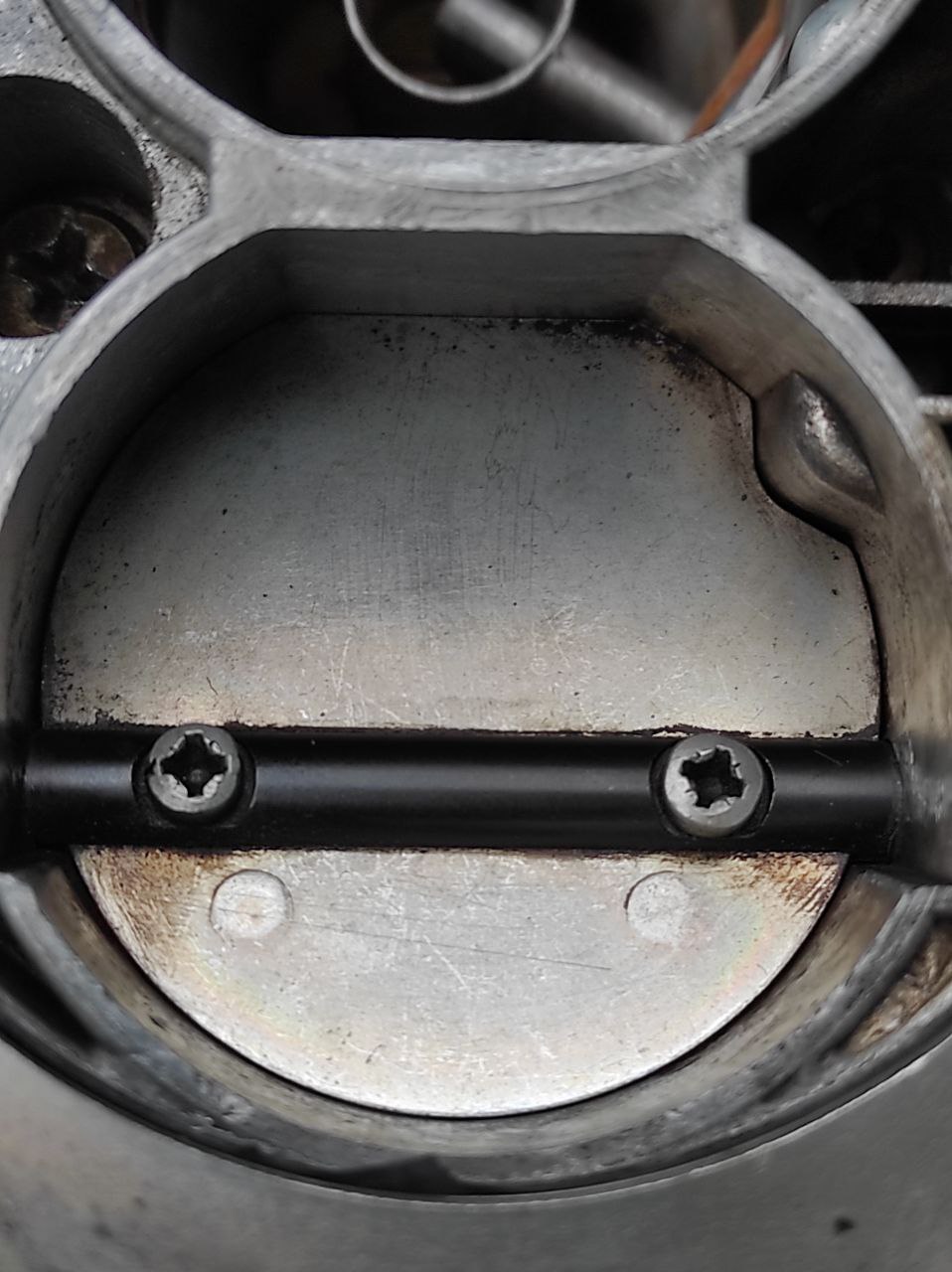

Все вопросы про ЗАЖИГАНИЕ. Часть 2.
Результаты изысканий ))
При утопленном подсосе, воздушная заслонка полностью открыта. Стоит вертикально (см. фото)
При вытянутом подсосе, воздушная заслонка полностью закрыта (см. фото).
Пока все в порядке.
При вытянутом подсосе утопил рычаг пускового устройства.
Измерил зазор. Получился больше 6 мм.
Взял сверло на 5,5 мм и отрегулировал зазор (см. фото).
И тут пока все нормально.
Потом, решил, как на видео закрепить скрепкой подсос. Т.е. еще больше вытянул подсос, дальше некуда ))
И в этом положении уже сверло 5,5 мм не прошло в зазор. Т.е. зазор стал меньше при максимальном вытягивании подсоса.
При таком положении надо получается увеличить зазор воздушной заслонки. Может, и не на столько, сколько было до регулировки. Но больше.
Вот и вопрос.
В каком положении подсоса надо регулировать этот зазор?
Ведь, когда вытягиваешь подсос за ручку, он выдвигается, а потом немного обратно ручка подсоса втягивается. НО при этом заслонка полностью закрыта (фотография выше).
После того, как подсос вытянул за РУЧКУ (без использования скрепки), отрегулировал зазор на 5,5 мм и завел двигатель. То через 2 минуты мотор заглох ((
До регулировки на 5,5 мм, когда был зазор больше 6 и меньше 7 мм, двигатель так же глох.
Возможно, больший зазор (6,5 мм) был установлен при максимальном выдвижении подсоса с помощью использования скрепки.
Если я все делал правильно, то регулировка воздушного зазора не изменила картину. Мотор глохнет.
Есть какие-то предположения?

Пока все в порядке.
Вот и вопрос.

А обороты какие при прогреве на полностью вытянутом подсосе? Может, дроссельная маловато приоткрывается?

Обороты вначале при прогреве около 2700
Обороты падали и подсос втягивался.
Обороты остановились на 2000 и больше не падали. Мотор прогрелся до рабочей температуры.
На прогретом моторе, на холостых оборотах и при утопленном подсосе получилось 850
Все нормально?

Сейчас не глохнет. Возможно, все предыдущие манипуляции благотворно повлияли на работу карбюратора. Мне даже показалось, что мотор стал работать тише. Рядом с МКАДом (сильный шум от машин) вообще не слышна работа двигателя. Я даже сначала подумал, что мотор заглох )) Все прислушивался и пытался расслышать работу двигателя в салоне на холостом ходу.
Отправлено спустя 41 секунду:
И вопрос остался открытым
