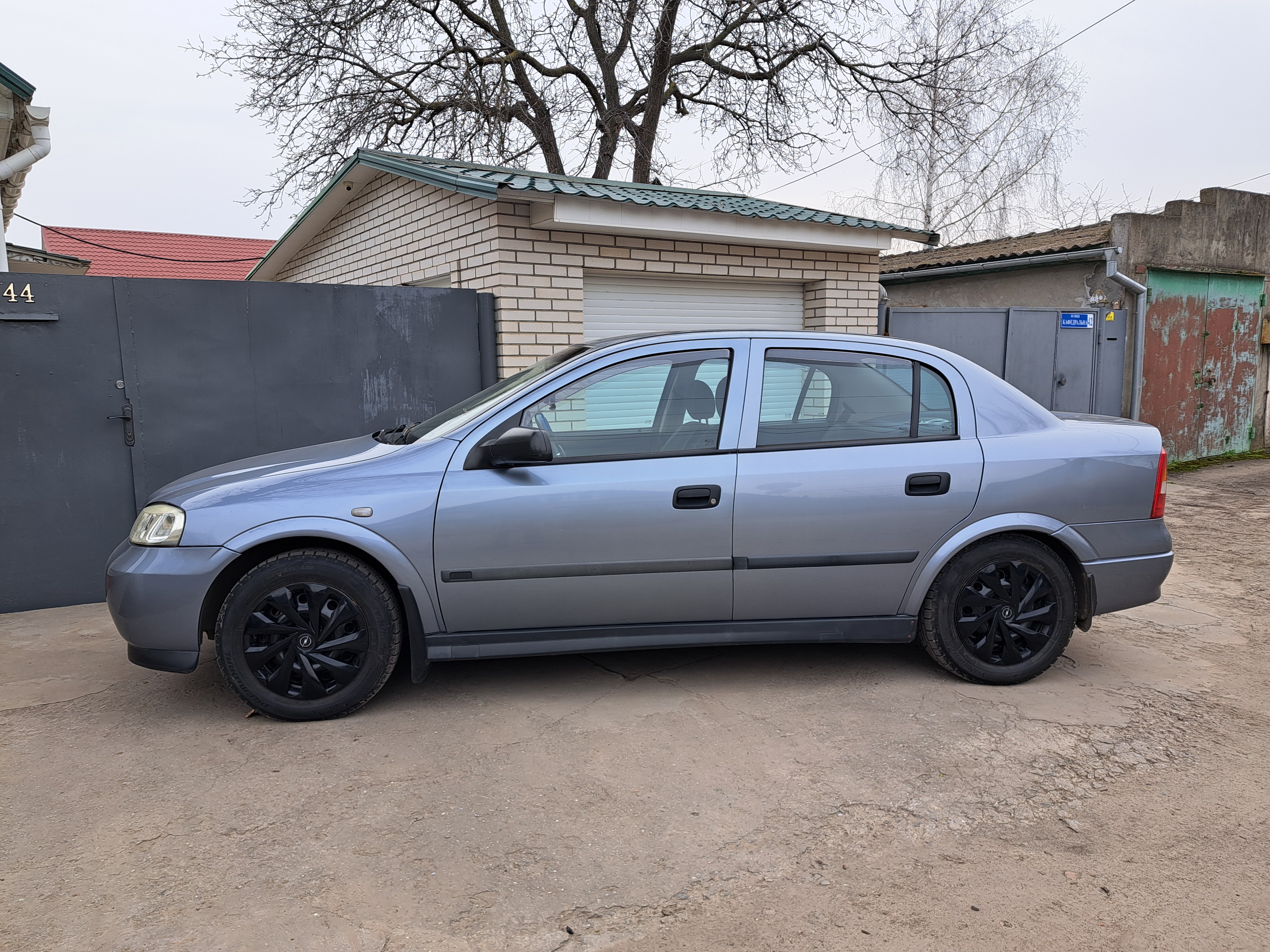

Все-таки "родные" штампы (по всем параметрам подбирал) стоят как влитые. Вчера еле стянул с машины зимние колеса. Особенно переднее правое не хотело слезать со ступицы. Уже думал, как на Жигулях задние барабаны срывал, через торможение. Но, все-таки снял, хотя стремно было, когда машина на домкрате, с такой силой дергать.

Причина трудности снятия? Разболтовка? Или?

Заставляешь задуматься :hmmm:
Разболтовка - нет, при чем она? Болты я выкрутил без проблем, само колесо со ступицы не слазило, как прикипело.
Я думаю так, что сильно точен размер стандартных штамповок, которые я брал осенью.
А вот при покупке машины она была на литье (и неизвестно сколько на нем проездила), у которого диаметр ЦО больше и стояли центровочные кольца. Из-за этого на ступице мог образоваться налет ржавчины, который и затруднил процесс снятия колеса. Причем сильно помучился только с одним колесом, остальные слезли без проблем.

Сталкивался раньше. Теперь всегда смазываю те места графиткой.

я литиевой смазкой

Понятно. ЦО / DIA у твоих дисков «плотнячком». Решаемо. Зачисткой посадки с обеих сторон и смазкой.
