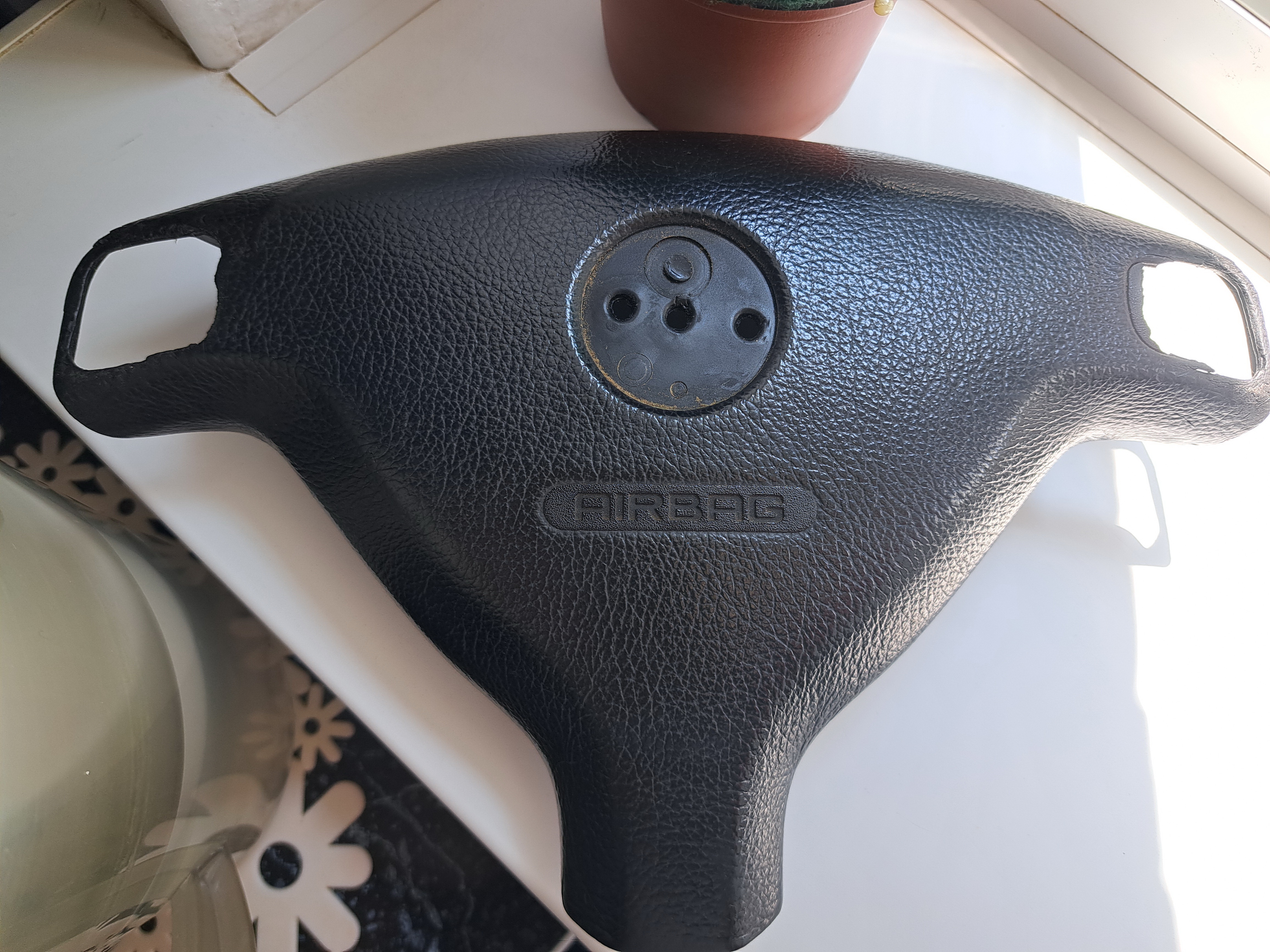

Еще при покупке машины от продавца досталась накладка подушки на руле, мол хотел поменять, но не успел.
Больше года проездил, а вчера прям зачесалось ее поменять, посмотрел видосики и сегодня заменил.

Мне верхняя больше нравится. Только кнопки поменял бы.
Сообщения: 7500
Благодарил (а): 2593 раза
Opel Astra G 1.4 2006 г.в.
Непрочитанное сообщение PECHKIN » Пт июн 13, 2025 13:17:57
Антон80, мне тоже верхняя больше нравится, но кнопки там никак не поменять, то есть, это даже не кнопки, а пленка, или как ее там назвать, которая со временем продавливается, а сами кнопки находятся под ней. Ну вот такая "болезнь" у этих моделей. То есть, люди либо колхозят чего-то (как я вон, куски резины из камеры вырезал и там снизу подсунул), или покупают целиком накладку и меняют ее.
Ну ничего, еще натру-наполирую, будет блястеть. LOL

И под этой накладкой реально есть airbag?
Сообщения: 42224
Поблагодарили: 5098 раз
Непрочитанное сообщение Буйный » Пт июн 13, 2025 17:07:49
Чёт мне кажется, даже если и есть, то оно не алё :rolleyes:
Сообщения: 7500
Непрочитанное сообщение PECHKIN » Пт июн 13, 2025 17:51:35
Пт июн 13, 2025 14:15:49
Ну, как бы да-а-а :D
оно не алё
Гы-ы-ы, Толя, абсолютно с тобой согласен :thumbsup:
Ну так, для успокоения души... Хотя, мне, как классиководу со стажем, оно сто лет не всралось :D

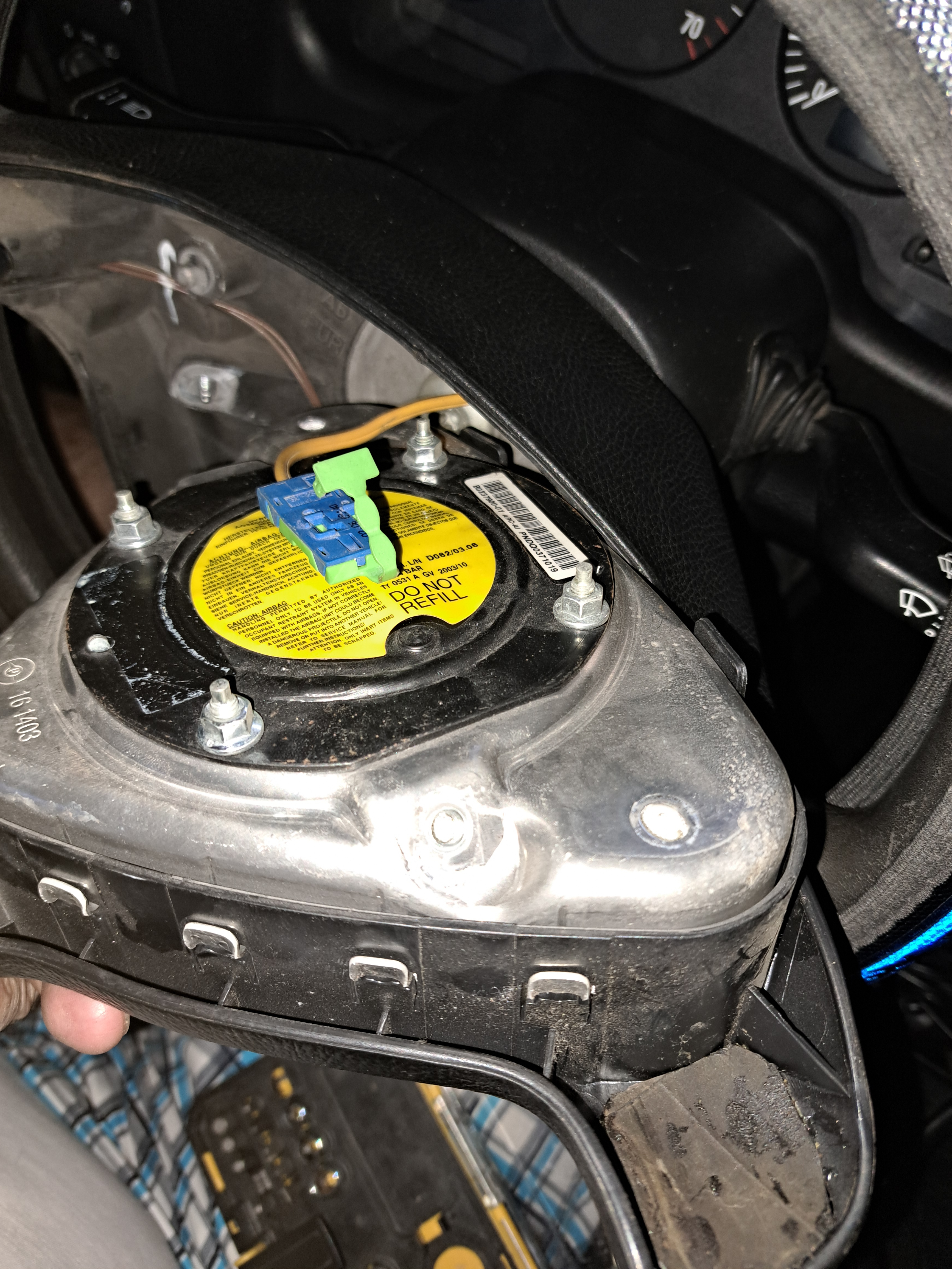

Поэтому, даже с заклепками не стал заморачиваться. Самое классное видео, которое нашел на просторах, вот оно. Как раз показывает, или подушка с заклепками, или нет. Но, по любому - срабатывает (w00t)

Меня всегда волновал и даже пугал этот момент. Куда летят жесткие элементы панели или руля при срабатывании подушки? В лицо?!
Сообщения: 42224
Непрочитанное сообщение Буйный » Сб июн 14, 2025 5:32:04
Пт июн 13, 2025 23:06:45
Нагуглил.
Цитата: «Водители задают такой вопрос: "когда срабатывает подушка безопасности, куда девается пластик руля, который скрывает подушку? Неужели летит в лицо?"
Отвечаем: крышка полости, в которой скрывается подушка безопасности, сделана из легкого пластика, мягкого при рабочих температурах.
При этом на крышку наносятся специальные линии, в которых пластик тоньше по сравнению с остальной поверхностью крышки.
Когда подушка надувается, то давит на крышку изнутри полости и разламывается по этим линиям.
Чтобы куски пластика не летели в лицо, крышка к рулю крепится специальными приспособлениями, похожими на петли и в момент срабатывания фрагменты крышки раскрываются в стороны, не причиняя вреда водителю.
При этом логотип по центру руля остаётся на одном куске крышки, не разламываясь.
Для автомобилей с подушками внутри сиденья напротив подушки делают специальный неплотный шов, через который и происходит выход наружу.
При покупке такого подержанного авто следует внимательно осмотреть шов. Если купите со сработавшей подушкой, то замена обойдется дорого.»
Ещё:«панель остается на месте, она работает как дверца шкафа - одним краем остается прикреплена.»
