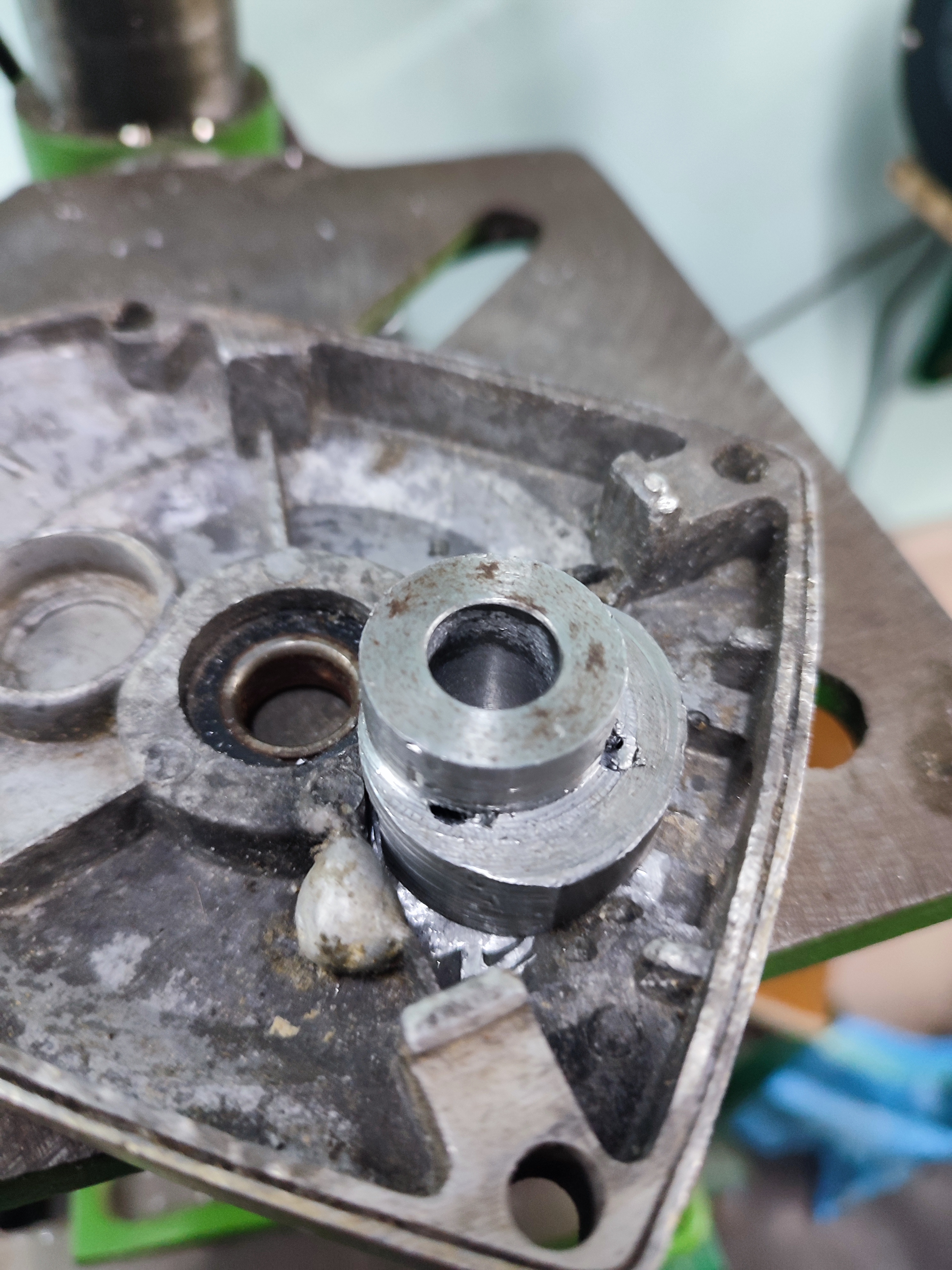

Напишу тут. Лет 15 валялся у меня на чердаке перфоратор бош с серьёзной поломкой. Выломало бобышку в силуминовом редукторе. Попытки приварить не помогали, держит эта бобышка ось привода поршня, усилия там солидные, практически сразу всё швы рвало. Так и лежал он у меня полностью разобранный, как чемодан без ручки. С появлением токарного станка возникли мысли этот аппарат воскресить. Была выточена новая бобышка. Обломок старой сгрыз концевой фрезой на сверлильном станке. Перед этим в крышке просверлил отверстие для дальнейшего базирования новой детали. Закрепил её тремя винтами, для верности и большей жёсткости залил всё эпоксидной смолой. Пришлось пожертвовать режимом вращения без удара, да и не нужен он особо. Остальные функции сохранены. Сегодня состоялся успешный запуск. До кучи обновил щётки и поправил обломившийся шнур.

zalex писал(а):
Вс дек 01, 2024 12:16:08
Соглашусь. Но, синий твой Бош сильно поработал?
