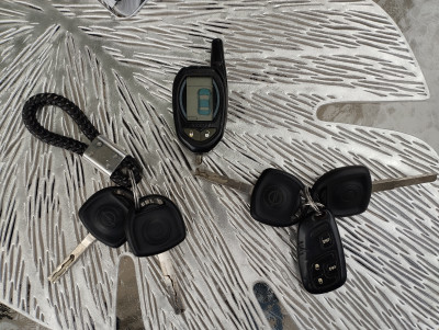

Вот интересно, есть два комплекта ключей. В связках один от зажигания, другой от замков (про них не говорим).
Те, что слева, на поводке - заводит машину нормально. А вот те, что справа, с брелком - не заводит, что за хня?
Причем, приборка горит, стартер крутит, но мотор не заводится. Может быть, как-то от сигнализации влияет? :hmmm:
С ней, кстати, еще не разбирался, стоит вроде шериф 925, но насколько я понимаю, она сейчас в режиме "валет", то есть ее как бы и нет.

А что за машина? Ключи без чипов?
Сообщения: 47861
Вопросы знатокам - V (про то, чего нет в профильных темах)
Непрочитанное сообщение Антон80 » Вс май 12, 2024 19:50:26
Иммобилайзер. В ключе есть некая маленькая штучка, закрытая пробочкой. Сравни ключи.

Кстати именно эта штучка стоит огромных денег, ключ копейки по сравнению с ней :)
Насколько я помню - ее читают грабберы. По сути пособник угонщиков и воров. Я бы первым делом сменил.

Да всё читают. А если и не читают, то просто выкинут из машины. Вопрос целесообразности. Кому нужен старый Опель, чтобы так заморачиваться и идти на криминал?

Я не думаю, что несчастную опель-астру 6-го года будут угонять с помощью граббера. На улице валяется много других достойных машин. (w00t)

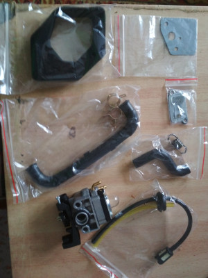

Ребята, есть вопрос по 4т мотору Honda GX25 (культиватор Нева МКМ-45, бензокосилки). Не развивает, собака, обороты. На подсосе заводится нормально, работает, а газ нажимаю - меняется лишь тон звука работы, а обороты не увеличиваются :( До этого была проблема - глох, решилась заменой прохудившегося шланга, идущего из картера в карбюратор (ЕМНИП). Купил в прошлом году ремкомплект, в этом году несколько дней поработал и теперь опять :(
