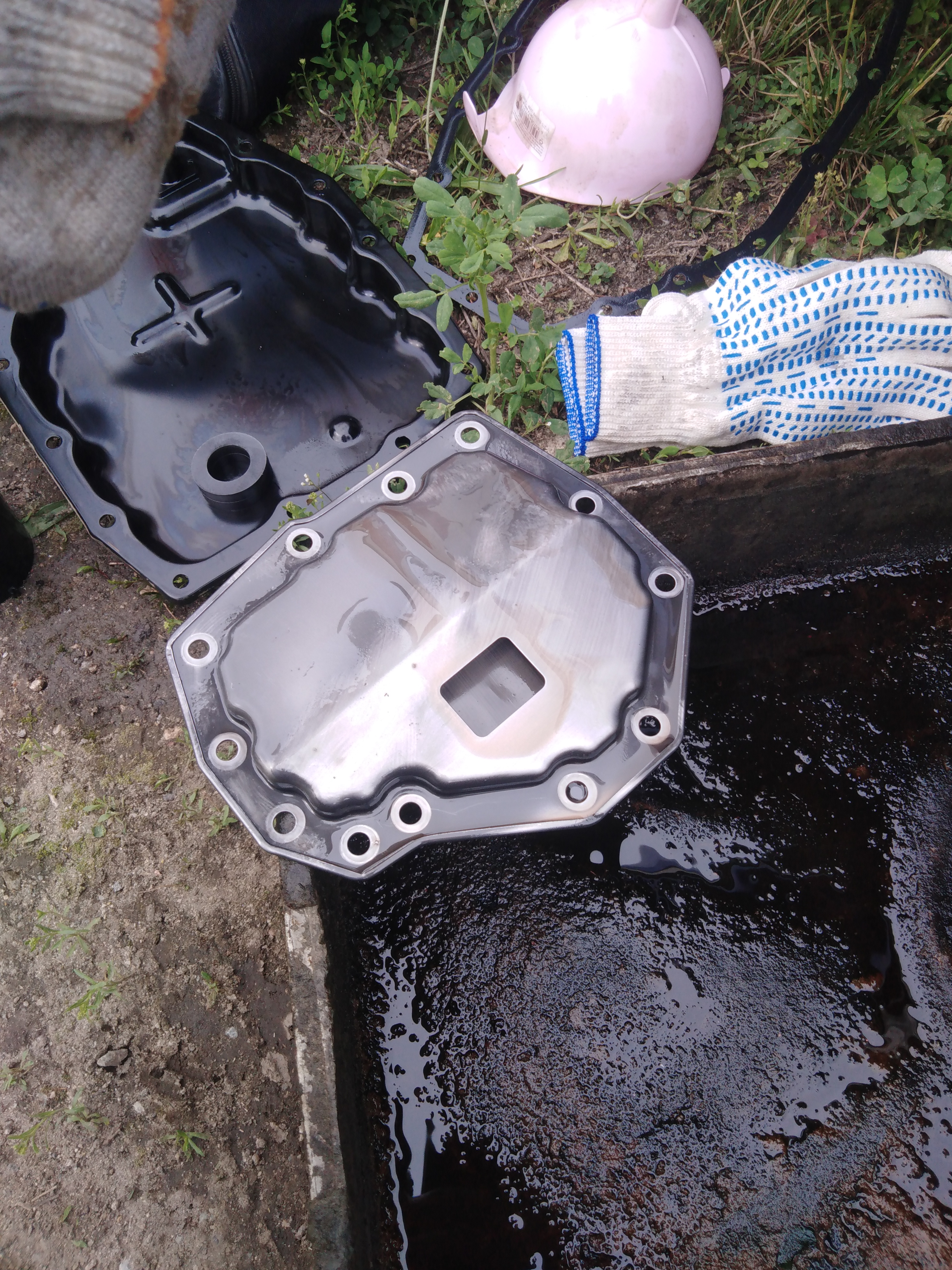

В мае на 49 000 км заменил передние тормозные колодки, износ 50%, поставил такие же Тиир-299 какие и стояли.
В выходной на 50500 км заменил частично жидкость в акпп, залил неоригинальное ZIC, дешевле оригинала в 2 раза, слил-залил 3 литра, почистил фильтр-сетку, промыл поддон, магниты, собрал на прокладке Ростеко, оригинальная ниссан в 6 раз дороже за кусок паронита. Акпп работает как новая, прокладка не течет, не сопливит.

четвёрковод писал(а):
Пн июн 06, 2022 13:17:37
Розовое что то на фото, каска? )
воронка, в акпп жижу не подлезешь с канистры, даже литровкой, заливать через отверстие щупа, сняв корпус воздушного фильтра
