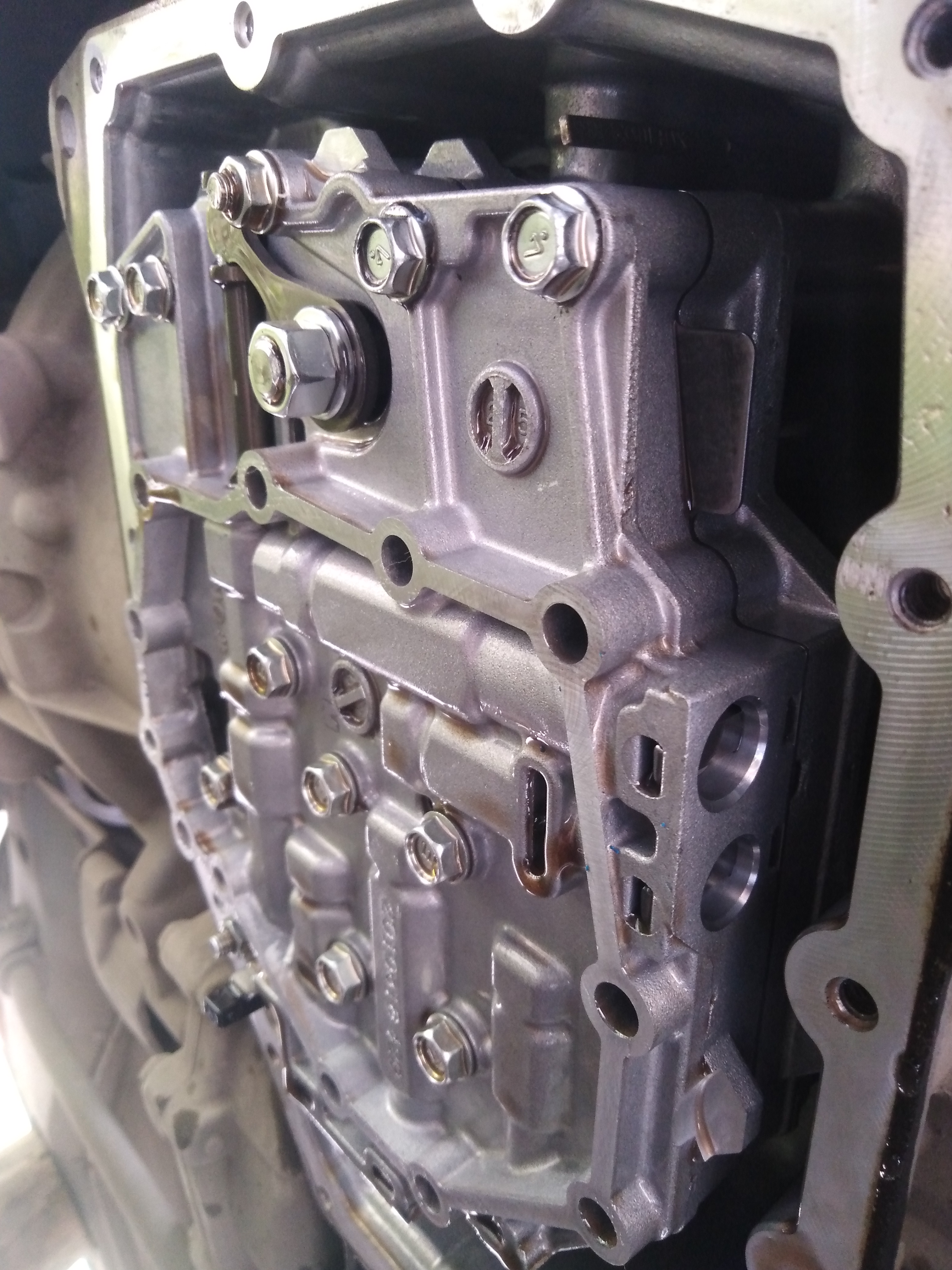

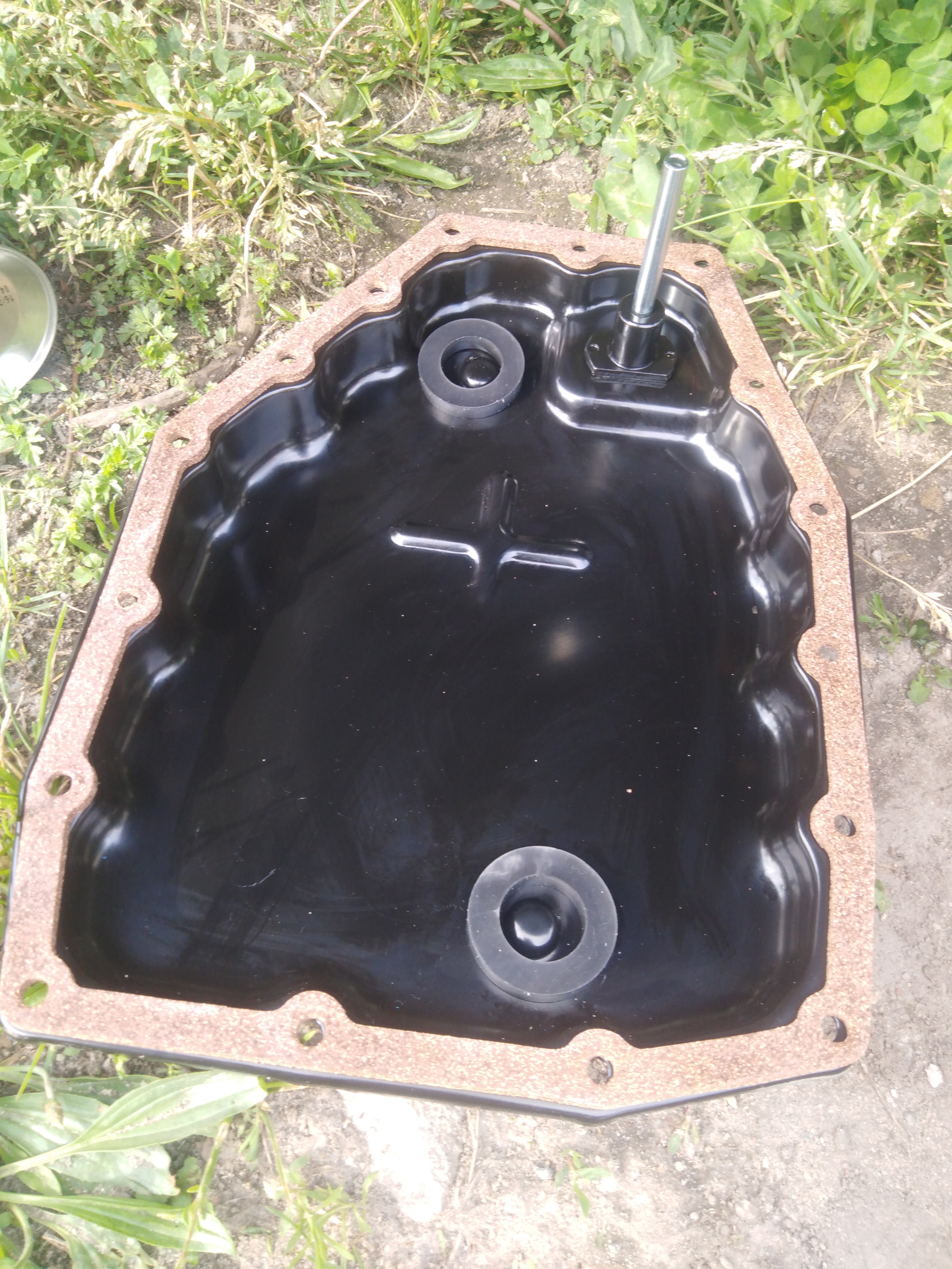

В выходной на 50500 км заменил частично жидкость в акпп, залил неоригинальное ZIC, дешевле оригинала в 2 раза, слил-залил 3 литра, почистил фильтр-сетку, промыл поддон, магниты, собрал на прокладке Ростеко, оригинальная ниссан в 6 раз дороже за кусок паронита. Акпп работает как новая, прокладка не течет, не сопливит.

воронка, в акпп жижу не подлезешь с канистры, даже литровкой, заливать через отверстие щупа, сняв корпус воздушного фильтра

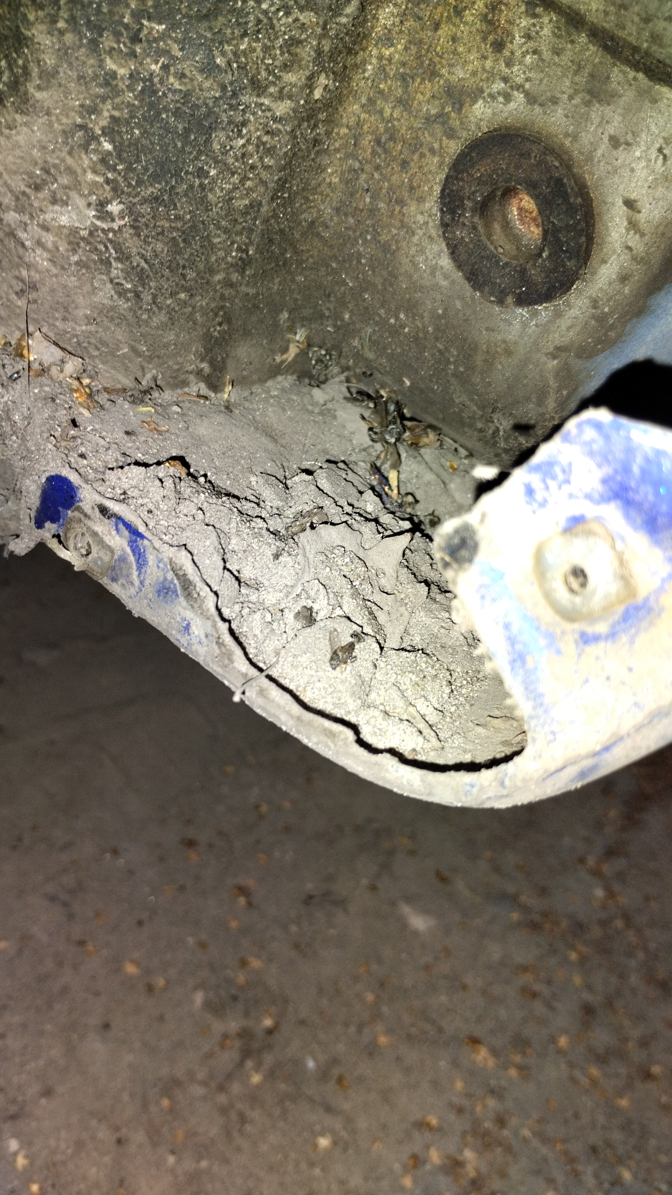

Промыл за передними подкрылками в крыле грязь, обновил в полостях мовиль.
грязь в крыле за подкрылком за 2 года

Вот и зачем такие подкрылки- смысл в них? На Жигулях такого не было! Правда, кузов сверлить приходилось... Но тут не известно- где большее зло. Просверленные дырки в крыле, смазанные Литолом, ходят уже почти 20 лет без коррозирования.

грязь летит СВЕРХУ через отверстия в крыле у жабо и под капотом
по саморезам в кромке - куча авто с виду целые, а где саморезы вкручены ржавые
и твои машины, Валер, без обид, не ездят, а стоят намарафеченные, поглядел бы я сколько бы крылья протянули, если бы каждую зиму по соли они наматывали 10-12 тысяч км :D

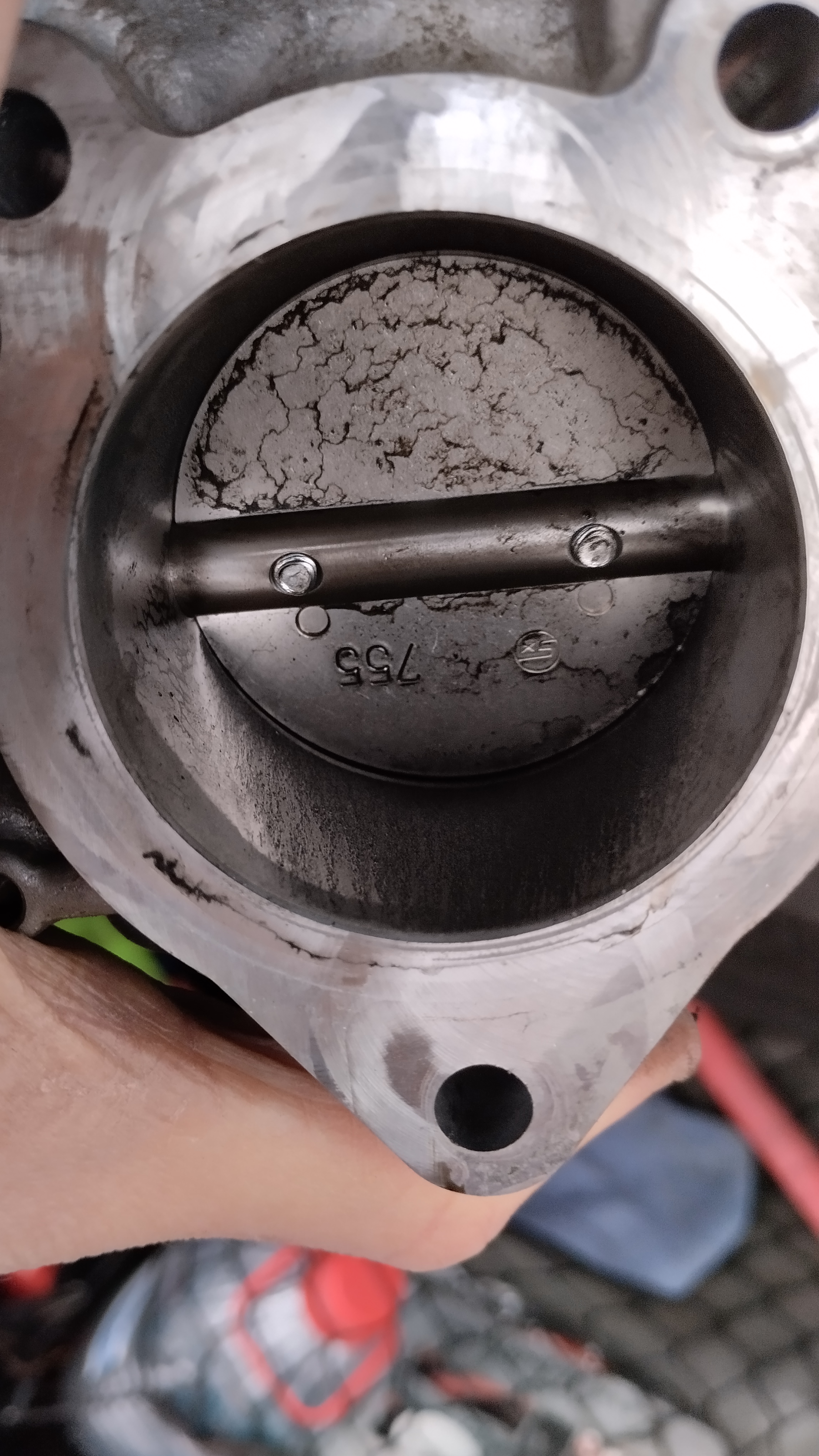

Пропали прогревочные обороты, при пуске обороиы плавали секунд 4-5, подгазанешь - все становится как надо. Снял дроссель, очистил от грязи заслонку с помощью тряпочки, обезжиривателя и ватных палочек, немного смазал консистентной силиконовой смазкой (silicot gel от vmp) шестерни привода заслонки. Теперь все работает как и должно - при пуске обороты увеличиваются, не плавают, плавно при прогреве снижаются.

Саша, я оси ещё при чистке постоянно смазываю маслом, чтоб капелюха масла да затекла. А шестерни да, беда с ними на сухую. Жаль не все это понимают и с насмешкой читают подобные посты.
Про егазовую педаль я тоже как-то разбор и смазку описывал.

На ось также капнул трансмиссионки из шприца :yes:
