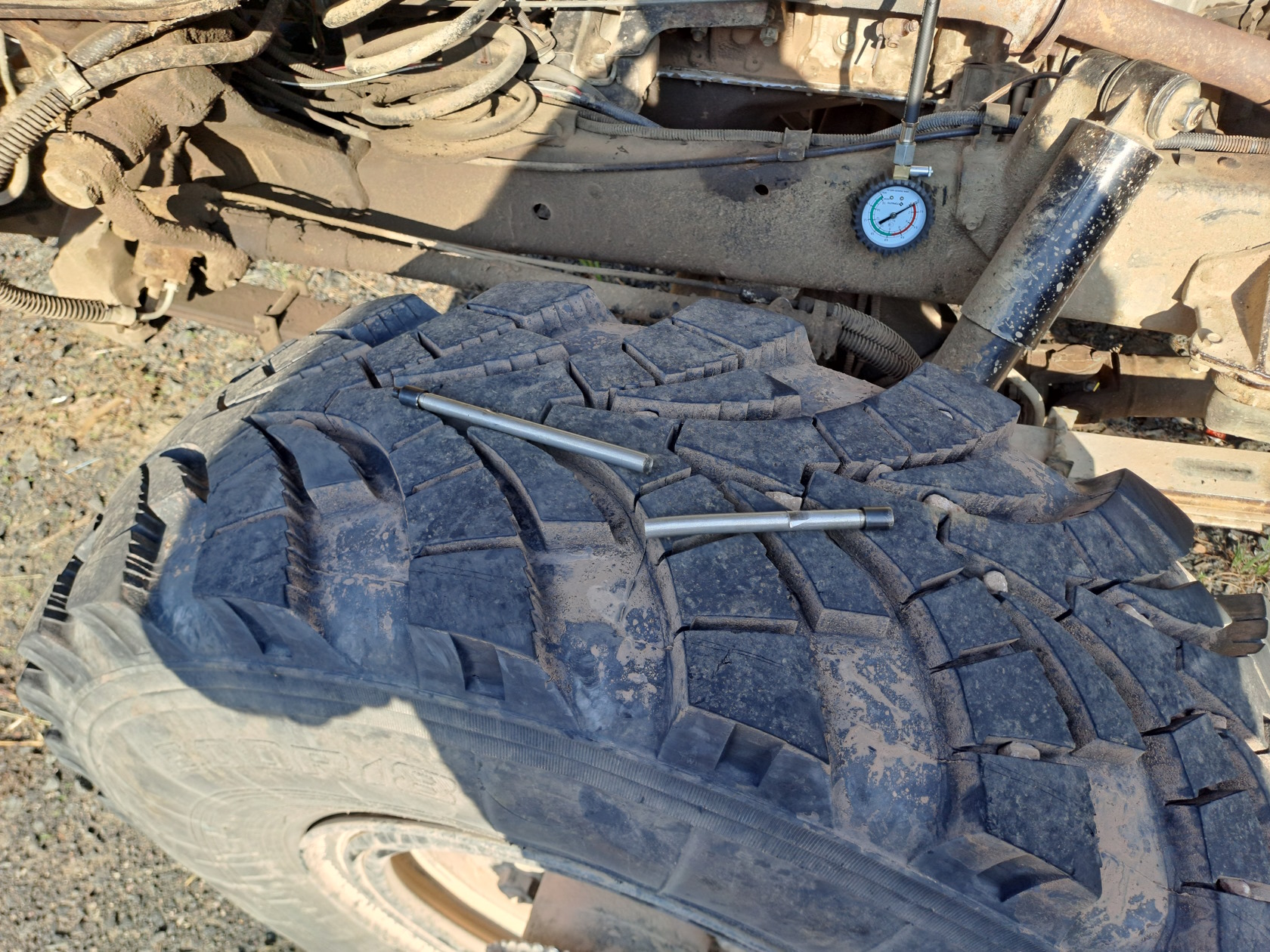

Непрочитанное сообщение fragment » Пт мар 01, 2024 13:54:12
В принципе за год с машиной ничего не делал, поменял правый бак, так как родному плохо было. Своим ходом ушел с Северобайкальска до Тюмени, где теперь пока что благополучно стоим. Дошел не без поломок, но там сугубо мелочевка. Штангу толкателя под Братском загнуло и сломало пополам, и под Тайшетом термостат заклинил. Ушло 1100 литров бензина. В принципе еще раз прокатился бы.
Сообщения: 42257
Благодарил (а): 2728 раз
Поблагодарили: 5105 раз
Я и друг мой грузовик
Непрочитанное сообщение Буйный » Пт мар 01, 2024 16:08:23
Размышляю. По какой причине? Понимаю - загнуло. Но при этом и сломать? Есть версии? Где гарантия неповторения...
Непрочитанное сообщение fragment » Пт мар 01, 2024 18:38:25
я думаю из-за детонации в обратку по клапану прилетело, от чего в момент такта сжатия ну или выпуска штангу начало гнуть, люди говорят что якобы клапана закоксовались чуть-чуть, из-за того же опять же чрезмерная нагрузка на штангу. а излом по той же причине, сначала изгиб, потом излом... гарантии повторения - не застрахован вообще никто, содержать в норме зазоры клапанов и возить с собой запасные штанги
