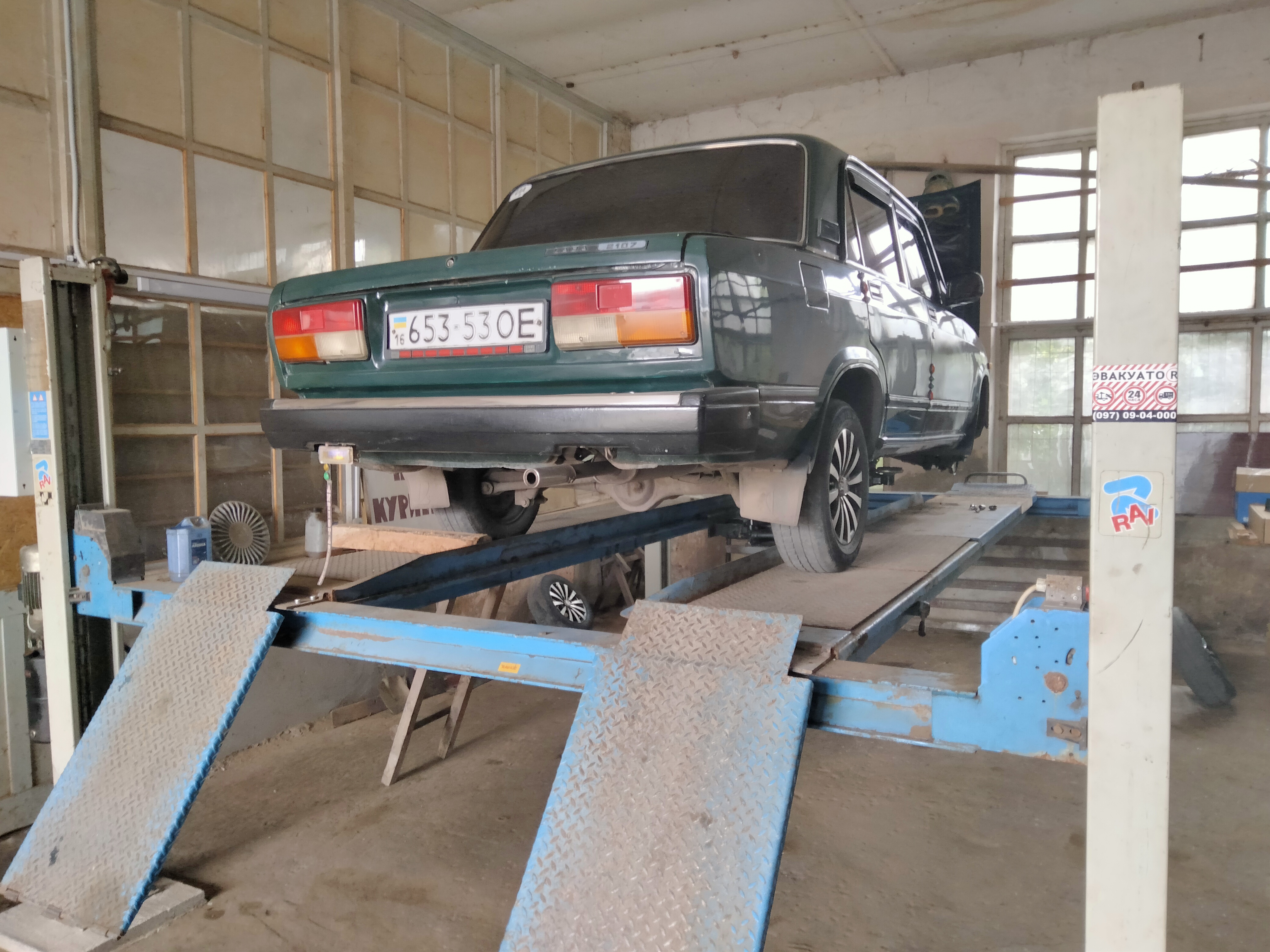

Заехал сегодня снова на СТО, снова директор назначил того же полуграмотного слесаря. Ну то ладно, в какую сторону болты крутить он знает :psih:
Кстати, с апреля я туда уже 4-й раз заезжаю и не видел там ни разу ни одного Жигуля, либо другого отечественного ширпотреба :D
Так вот, я говорю этому слесарю - ты подними правое колесо и посмотри, затормаживается ли оно. Подняли - не затормаживается. Начали прокачивать - не качается. Я говорю - давай левое посмотрим! Оказывается, левое тоже не тормозит :rlc:
Слесарь говорит - наверное вакуумник и идет за директором. Ну, хоть директор-то знает, что вакуум при не работающем двигателе тоже не работает. Лезет в ГТЦ, предполагает, что подклинил там поршенек. Постукивание молоточком по ГТЦ и тормозухоиспусканием из него, решило проблему. Вообщем, тормоза появились, слава яйцам! :thumbsup:
Начинает то слесарь ставить колеса на место, а один болт на левом колесе не закручивается - прокручивается, :pz: резьбе. Я из-за такого в 2020 правую ступицу, вместе с подшипником менял. Но тут пошли другим путем, нарезали резьбу под москвичевский колесный болт М14, он для Жигулей считается ремонтным. Ну и в диске, соответственно, немножко дырочку шире сделали.
Такая хохма, этот слесарь ставит левое колесо на место и хорошенько так затягивает три болта. Я ему говорю - ты зачем колесо поцепил, снимай, сейчас же резьбу будут нарезать! А он мне отвечает - так в диске же тоже дырочка есть, через нее и нарежут :pz:
Пришел директор, заставил его снять колесо и сам нарезал резьбу. Работа обошлась в 100 грн, плюс за два болта (длинный и короткий) еще гривен 100 примерно отдал. Сама починка тормозов - за счет фирмы :D

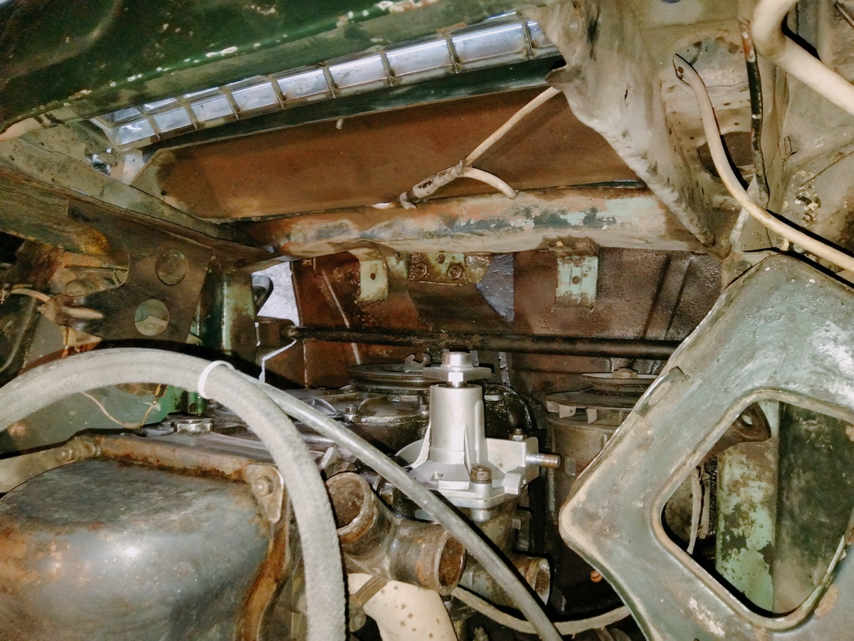

Решил заняться радиатором, что-то он сопливить начал в последнее время, где-то в районе под датчиком включения вентилятора.
Варианты были разные, но выбрал самый бюджетный, благо как раз отправили в отпуск.
Снял, отвез мастеру, сегодня уже забрал и поставил на место. Как я понял, мастер конкретной дырки не нашел, просто пропаял по возможным местам. По его совету залил воду и буду наблюдать, может куда на днях и съезжу для теста.
Заодно поменял помпу, из ранее стоявших, как говорится, шило на мыло.
Ну и патрубки радиатора все сменил, благо новый комплект давно лежал, а старые уже просили каши.

Отправлено спустя 4 минуты 41 секунду:
PECHKIN писал(а):
Вт окт 18, 2022 16:48:49
шило на мыло
А вот это не прокатило. После сегодняшней короткой поездки снова обнаружил сопли внизу, на стыке помпы. Заказал на "Деталях" новую. Как придет, то с заменой воды на тосол и ее поменяю.
Сообщения: 42167
Благодарил (а): 2706 раз
Поблагодарили: 5086 раз
ВАЗ-21074 Боевая подруга
Непрочитанное сообщение Буйный » Ср окт 19, 2022 17:13:48
PECHKIN писал(а):
Ср окт 19, 2022 13:51:24
Хммм..прокладка фуфлыжная? Обычно, при правильной затяжке и ровных прива́лочных плоскостях, штатный картон, без герметика, держит на Ура.
