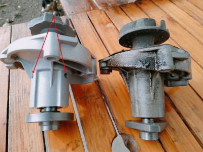

Непрочитанное сообщение PECHKIN » Вс окт 23, 2022 11:09:13
мишаня писал(а):
Чт окт 20, 2022 18:06:28
зимой будет тепло.летом вент почти выключаться не будет.для перетока ОЖ та помпа на двиги выше 1.3 не катит
Про это я читал в отзывах, но, как мне кажется, это меньшее из зол, в целом отзывы были не плохие.
Миша, тут еще надо учитывать, что я живу не в мегаполисе, где 1-2 передача и постой в пробках.
Мне вот другое интересно, что за дырочки в ней, В Finwhale таких не было

Непрочитанное сообщение Препод48рус » Вс окт 23, 2022 14:02:20
дырочки
когда сальникам наступит конец, то из них закапает ОЖ, намекая на замену помпы
