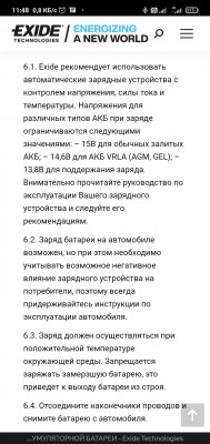

Ну,эксайд в инструкции, прилепленной к АКБ, пишет, что ни в коем случае нельзя превышать напряжение 14,4 В.
Видимо, подразумевалось напряжение бортсети, а не напряжение заряда. :hmmm:
Конечно. Нужно внимательнее читать инструкцию, хотя она какая-то общая. Нет никакой конкретики по модели АКБ exide.

Миша, я писал так, как написано в инструкции к моим двум нынешним АКБ.
:no: Совершенно не такая инструкция была прилеплена к АКБ.
Отправлено спустя 5 минут 57 секунд:
Ср янв 12, 2022 6:44:13
Толя, пишу по памяти, прошлой весной читал. АКБ ушла с машиной к другому хозяину. там было написано, чтобы никогда не превышалось напряжение заряда 14,4 В. А так да, песенка "что ты имела ввиду..." частенько бывает актуальна в нашей жизни. Ну и производители часто не уделяют должного внимания инструкциям. Обычно их дают писать-переписывать каким-то девочкам, мало пригодным для серьёзных работ.

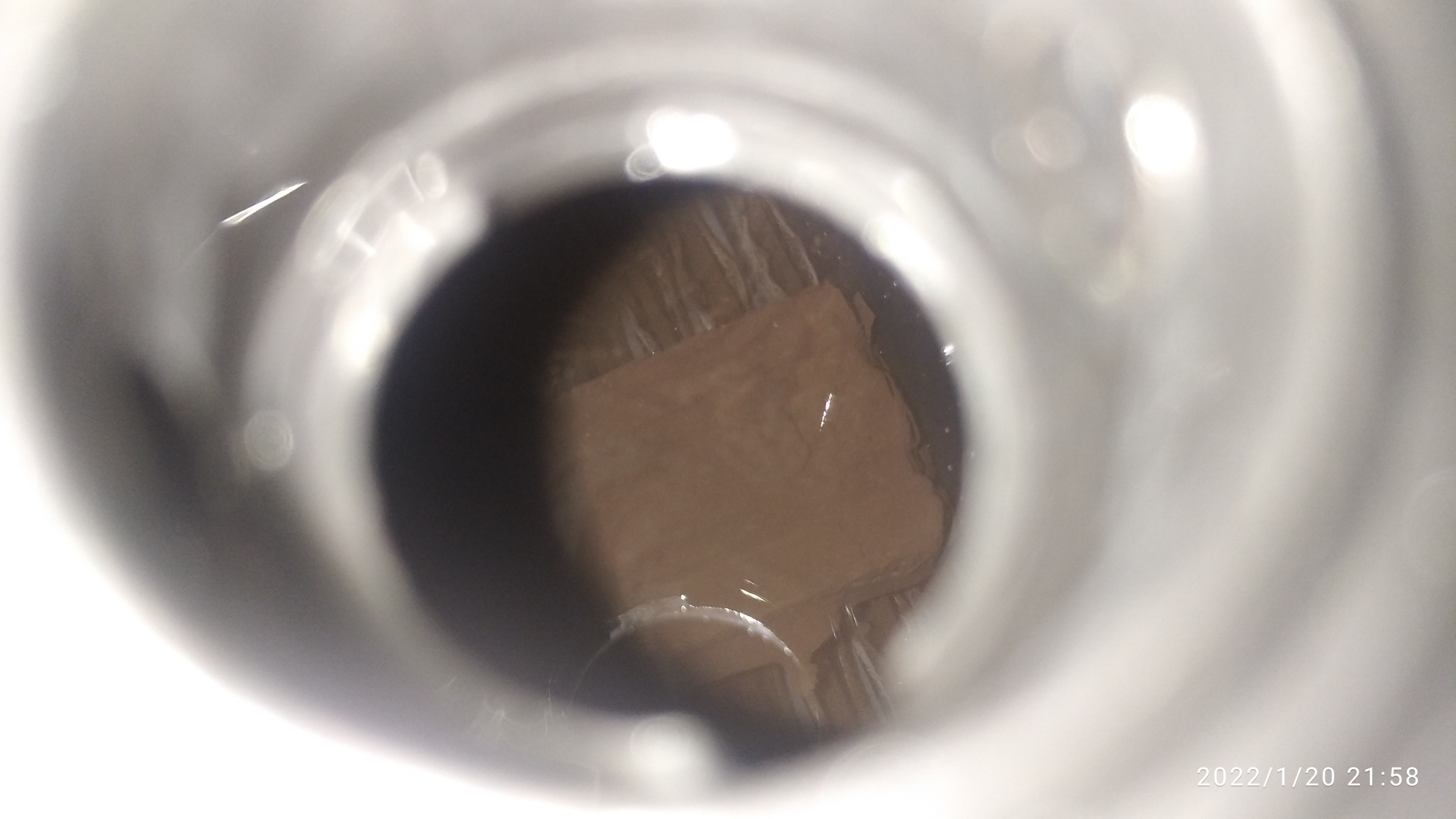

Непрочитанное сообщение четвёрковод » Вс янв 16, 2022 14:24:44
Вот они, Миш, обе жертвы.
эксайд и его донор )
Всё довольно просто получилось, заморока только одна, метчик подобрать подходящего диаметра.
Отправлено спустя 1 минуту 10 секунд:
Все вопросы про АККУМУЛЯТОР. ч3
Непрочитанное сообщение гость » Вс янв 16, 2022 14:38:12
Саня, а какой диаметр резьбы на пробках? И что за резьба? Короче, какой метчик?
Непрочитанное сообщение четвёрковод » Вс янв 16, 2022 20:01:43
Штангенциркуль говорит диаметр резьбы на пробке 8.8 мм. Шаг похож 1.25.
У меня нашелся метчик м9 но шаг 1.
Поэтому взял м10х1.25 первый номер и им нарезал.
Разумеется не вгонял его во всё тело, как профиль резьбы появился и хватит, первую пробку опытным путём, остальные уже понятно было сколько оборотов делать.
Толщина пластика в том месте позволяет получить один виток, но этого хватило, пробка притягивается, не проворачивается, резинка поджимается.
Одним словом повезло.

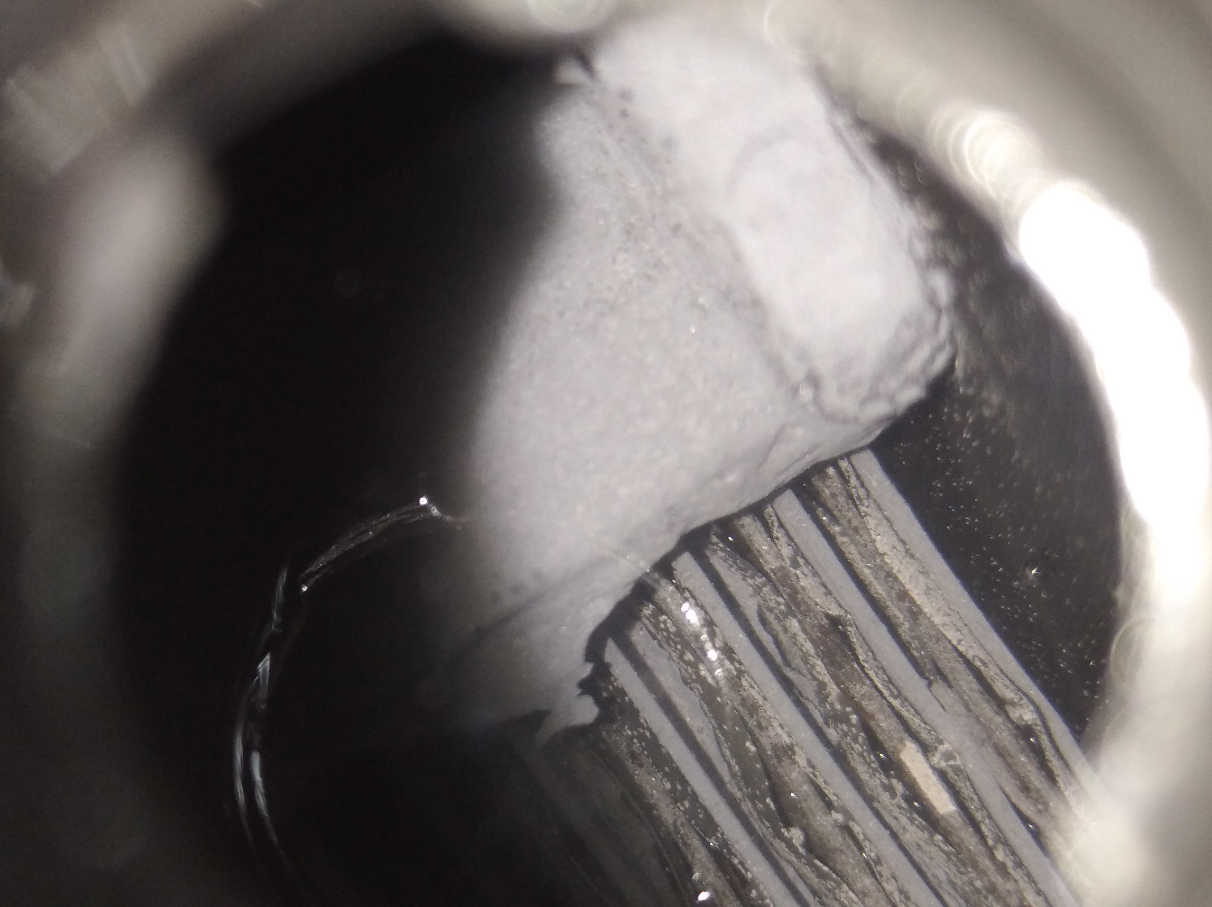

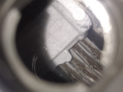

До:
После:
Отправлено спустя 8 минут 31 секунду:

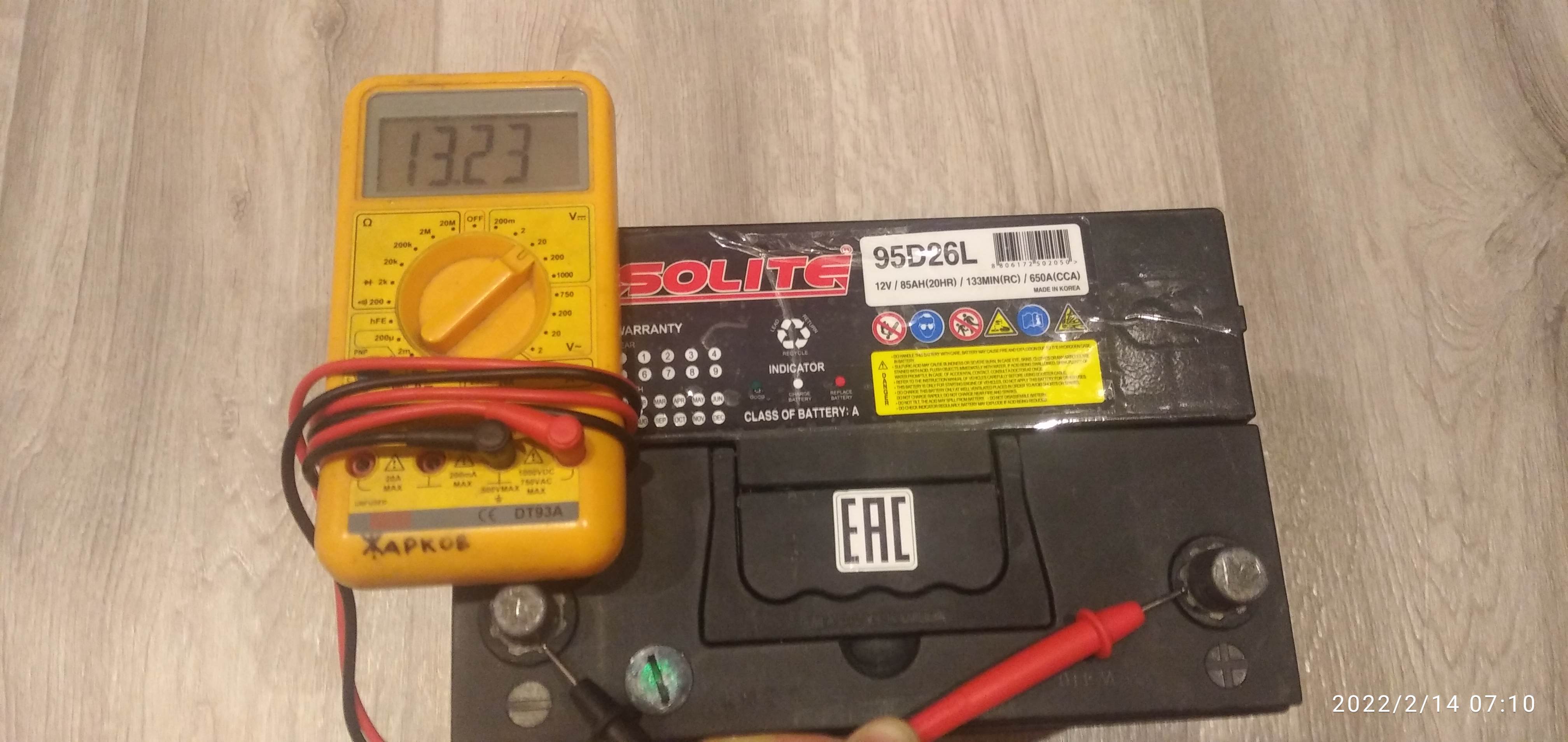

Сегодня проверил свой четырёхлетний
перезалитый конвеерный АКОМ. Учитывая что измерение производилось при температуре окружающего воздуха -10гр., то он ещё живчик отказывается.
А АКБ АКОМ коллеги, который я недавно просто подзарядил без добавления дисциллята, коротнул двумя банками и был таков. Машина месяц была в кузовном и бортовое напряжение падало до неприличных значений (показания со старлайна).

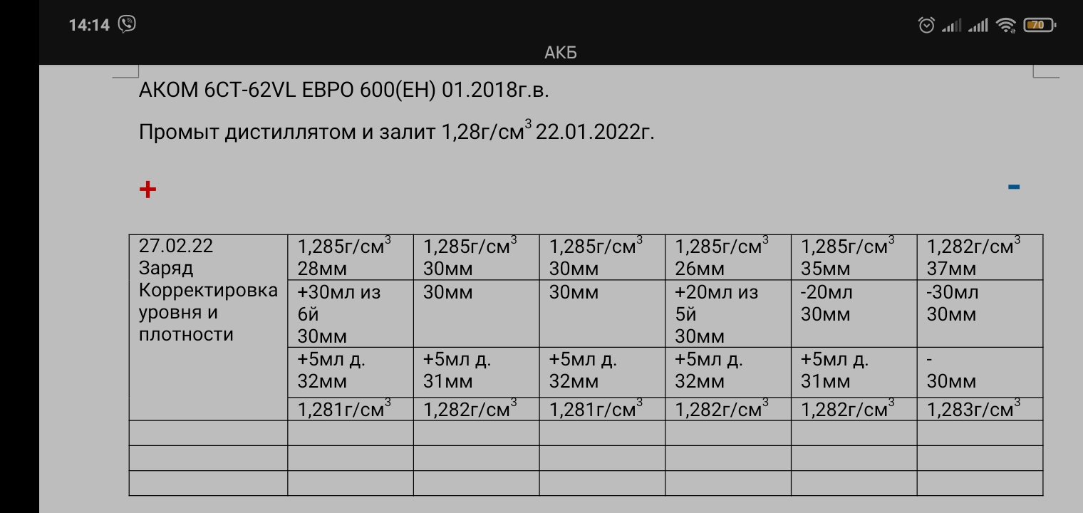

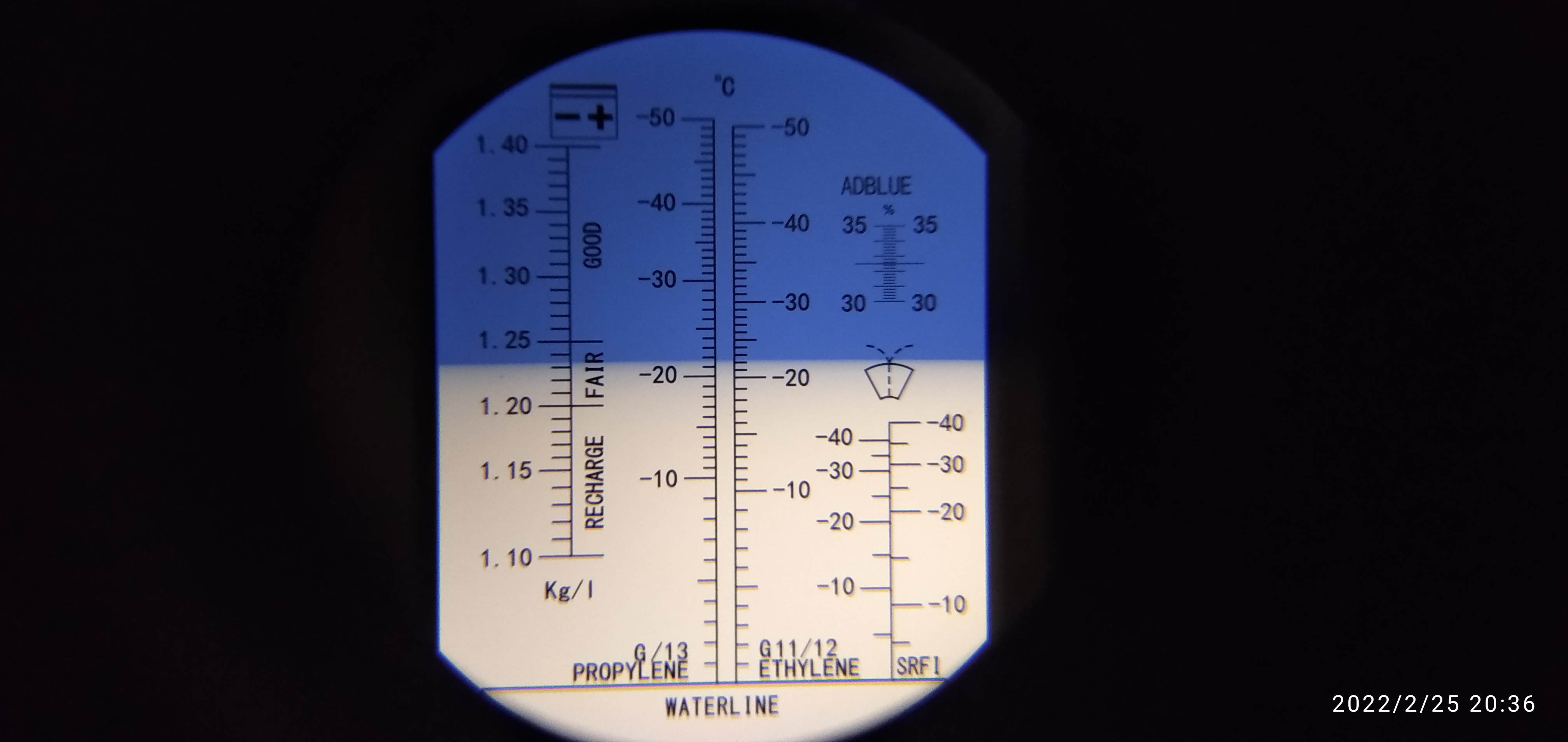

Позанимался вчера аккумулятором, который перезалил месяц назад. В этот раз значения плотности определялись уже рефрактометром, а уровень мерной трубкой, а не на глаз :xa:
Составил табличку для наглядности.

Пример замера рефрактометром
